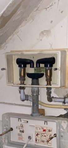

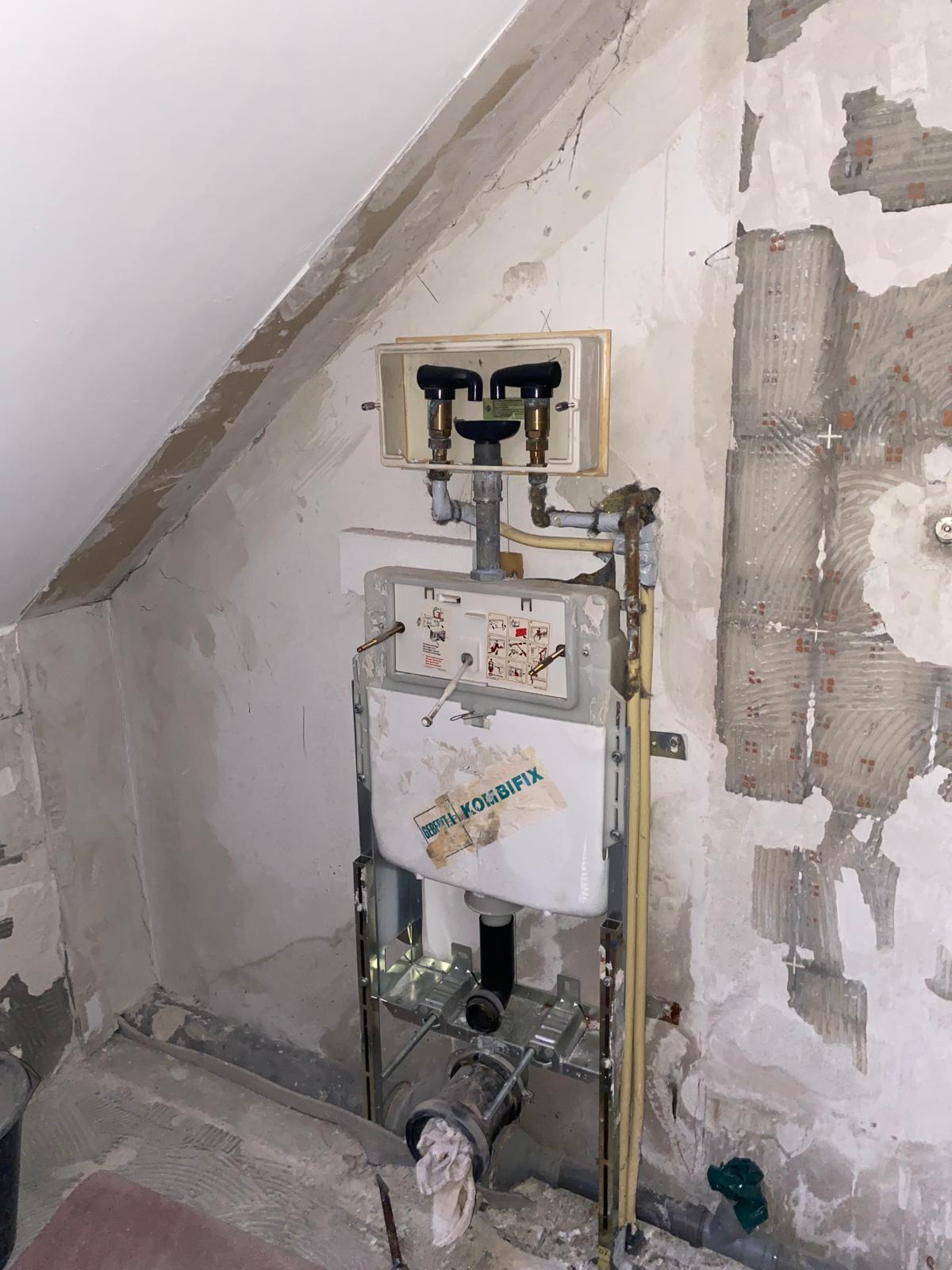

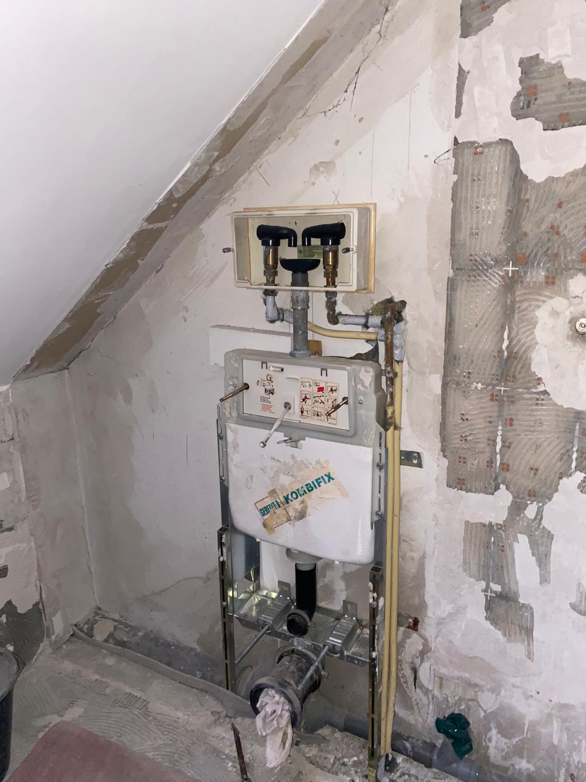

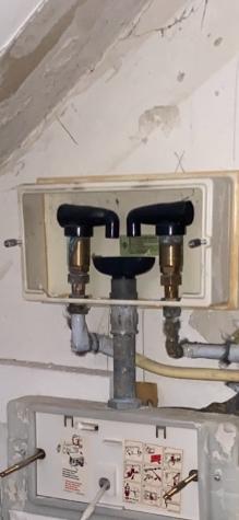

    bei der Sanierung eines Reihenmittelhauses Bj 1988 haben wir im Bad im Dachgeschoss, oberhalb des WC- Spülkasten folgendes Element vorgefunden. (Siehe Bilder 1 und 2)
    Über Google Lens bin ich auf diesen Artikel gestoßen:
    https://ppt-energieberatung.de/dokument/Gefährdungsanalysen_für_die_Trinkwasserinstallation_0_4021.pdf
    Die Abbildung 2 dort zeigt das identische Element. Es wird dort wie folgt beschrieben:
    Abb. 2 zeigt die in den Obergeschossen oft anzutreffenden Be- und Entlüfter, die früher in der Trinkwasserinstallation vorgeschrieben waren. In den Anschlussleitungen steht jedoch das Wasser und stagniert – hier können sich Legionellen ungestört bilden, daher müssen diese Entlüfter entfernt werden.
    Es scheint sich also um einen Rohrbelüfter zu handeln: Rohrbelüfter – Wikipedia
    Ich habe verstanden, dass der Zweck des Bauteils das Verhindern von Ansaugung an Zapfpunkten bei Unterdruck in den Leitungen war.
    Ich habe auch verstanden, dass der Rohrbelüfter in dieser Form zu entfernen ist.
    Was ich noch nicht 100% verstanden habe:
    1. Wie ist dieses Bauteil heutzutage zu ersetzen? (alle Armaturen im Haus brauchen Rücklaufsperren? Oder nur die im Garten und für das Heizungssystem?!)
    2. Was ist beim Umbau zu beachten?
    3. Können die Rohre an der Stelle einfach stillgelegt werden?
