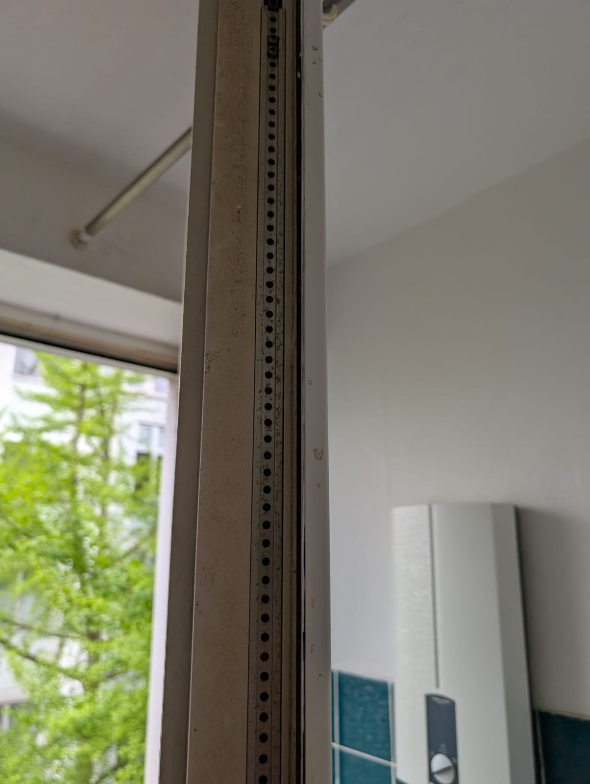

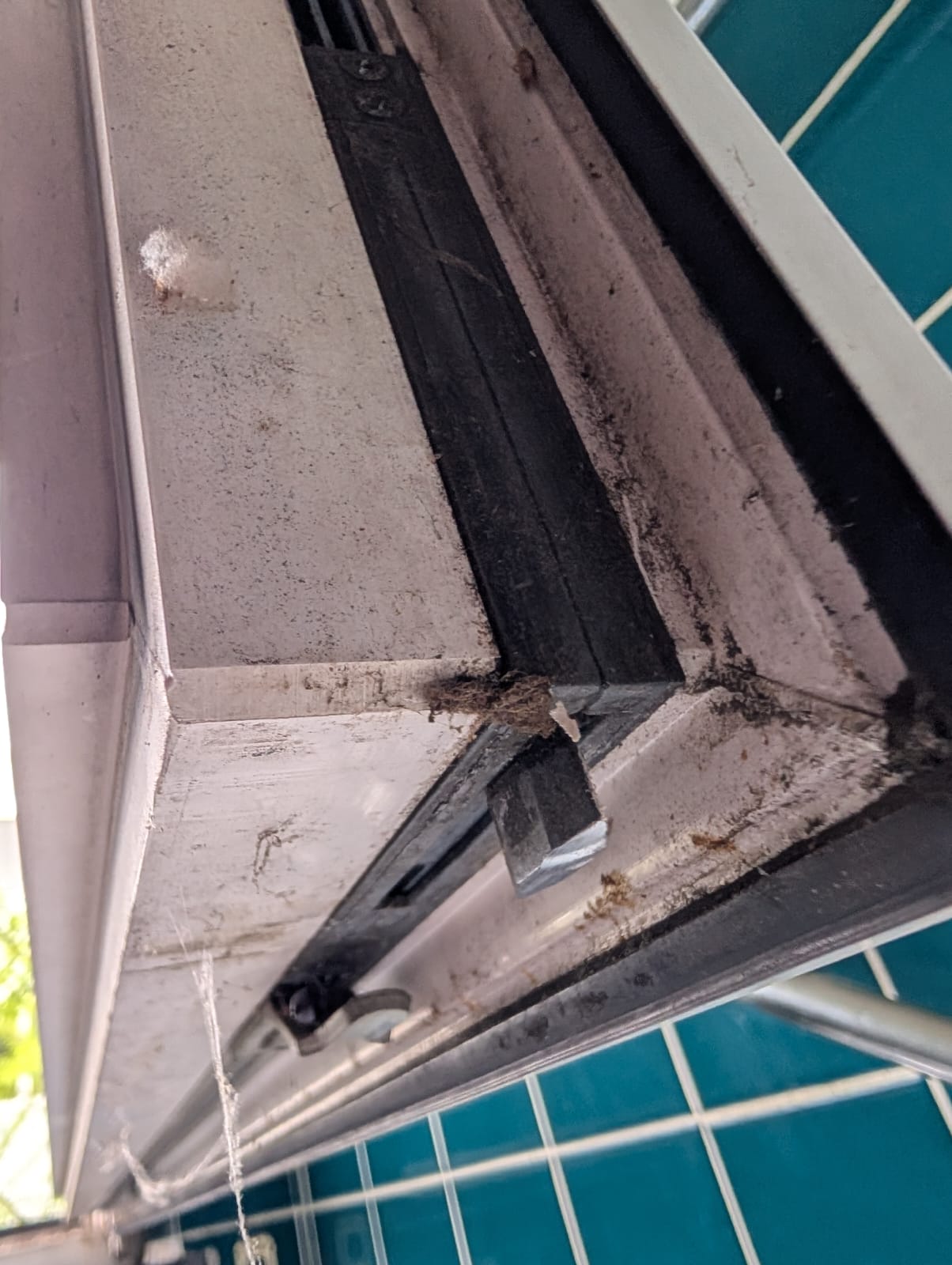

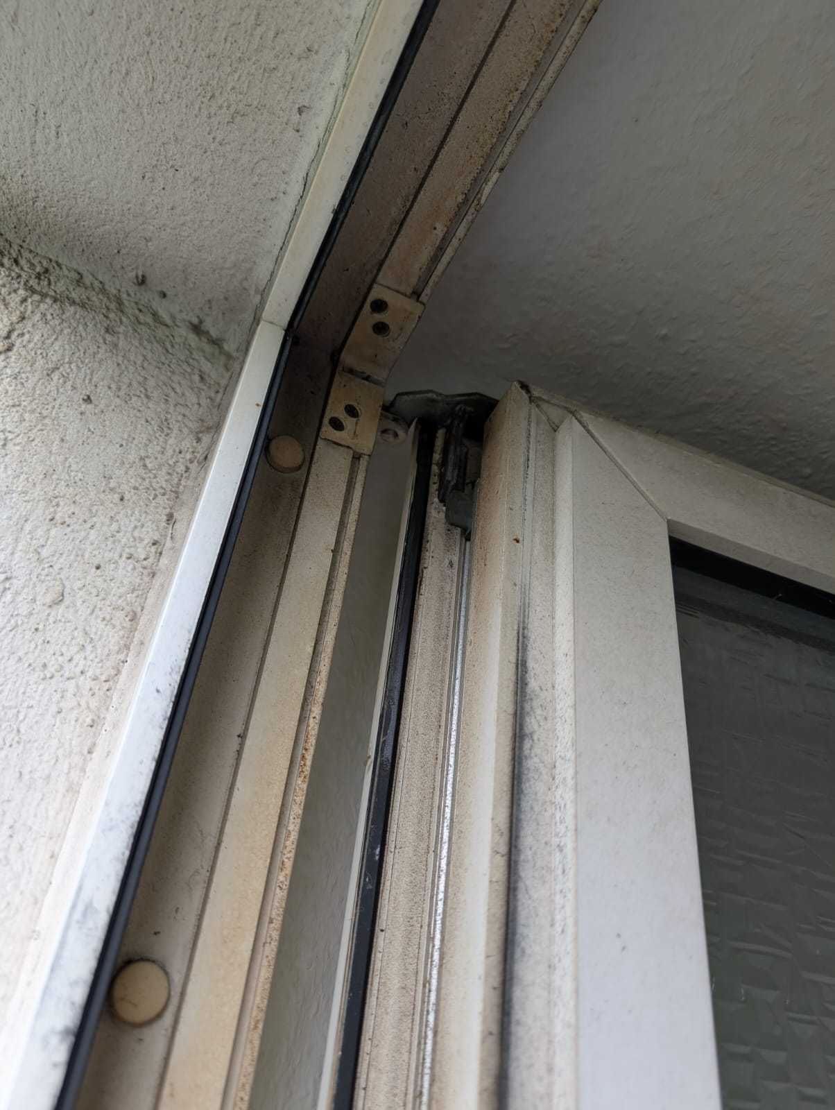

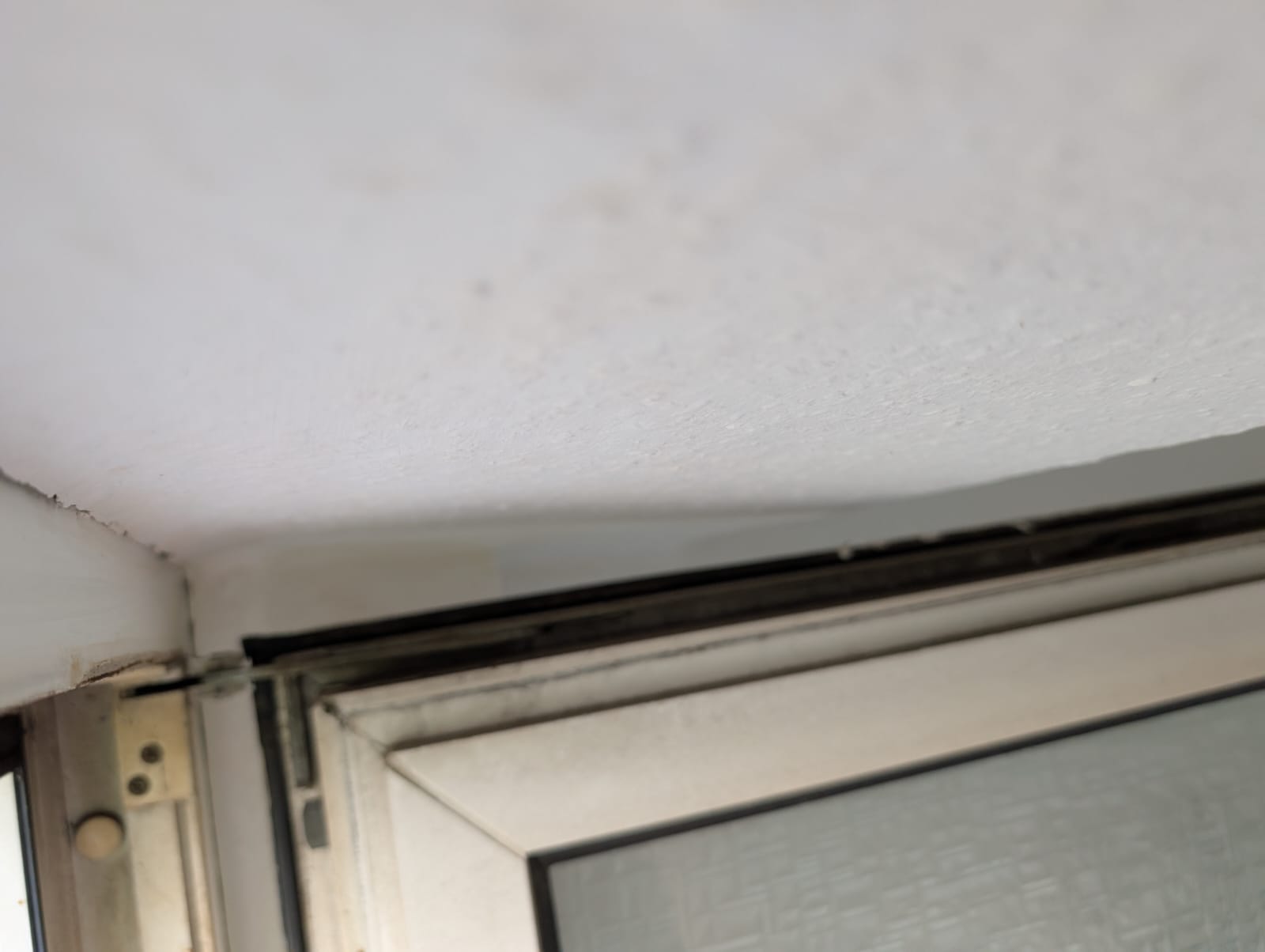

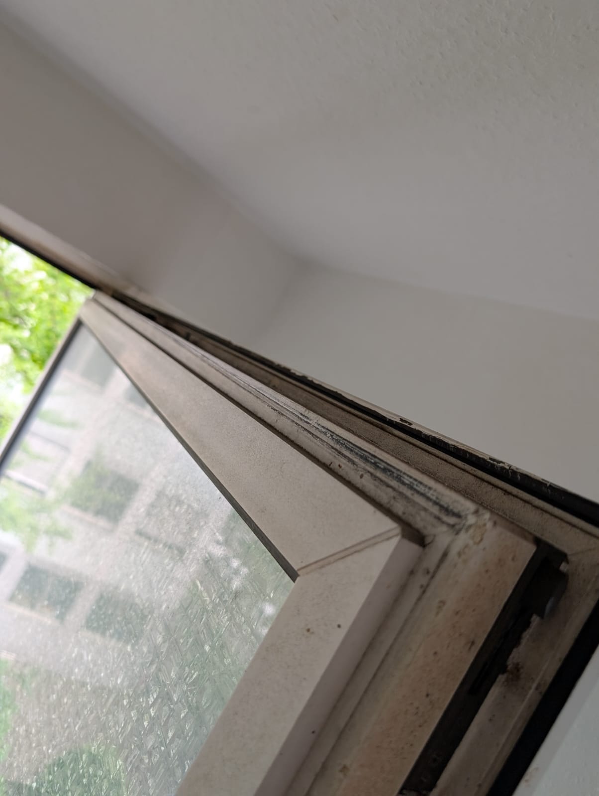

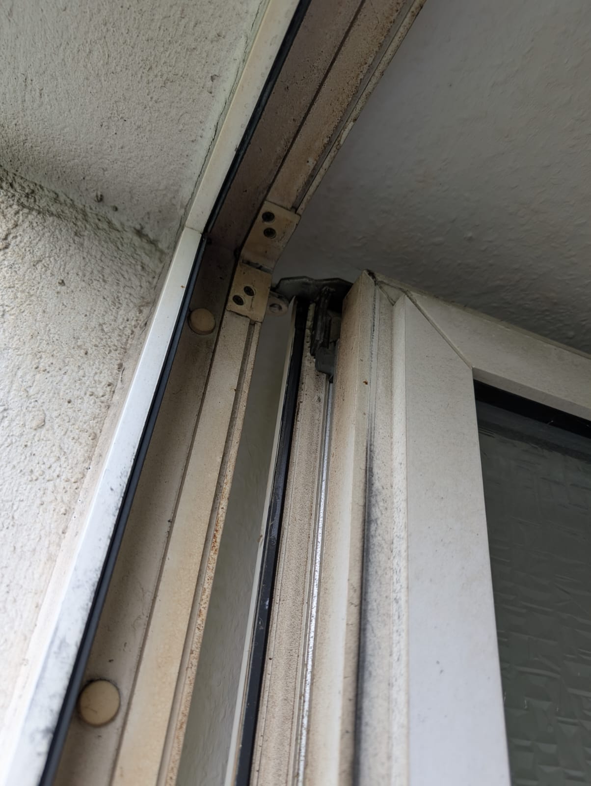

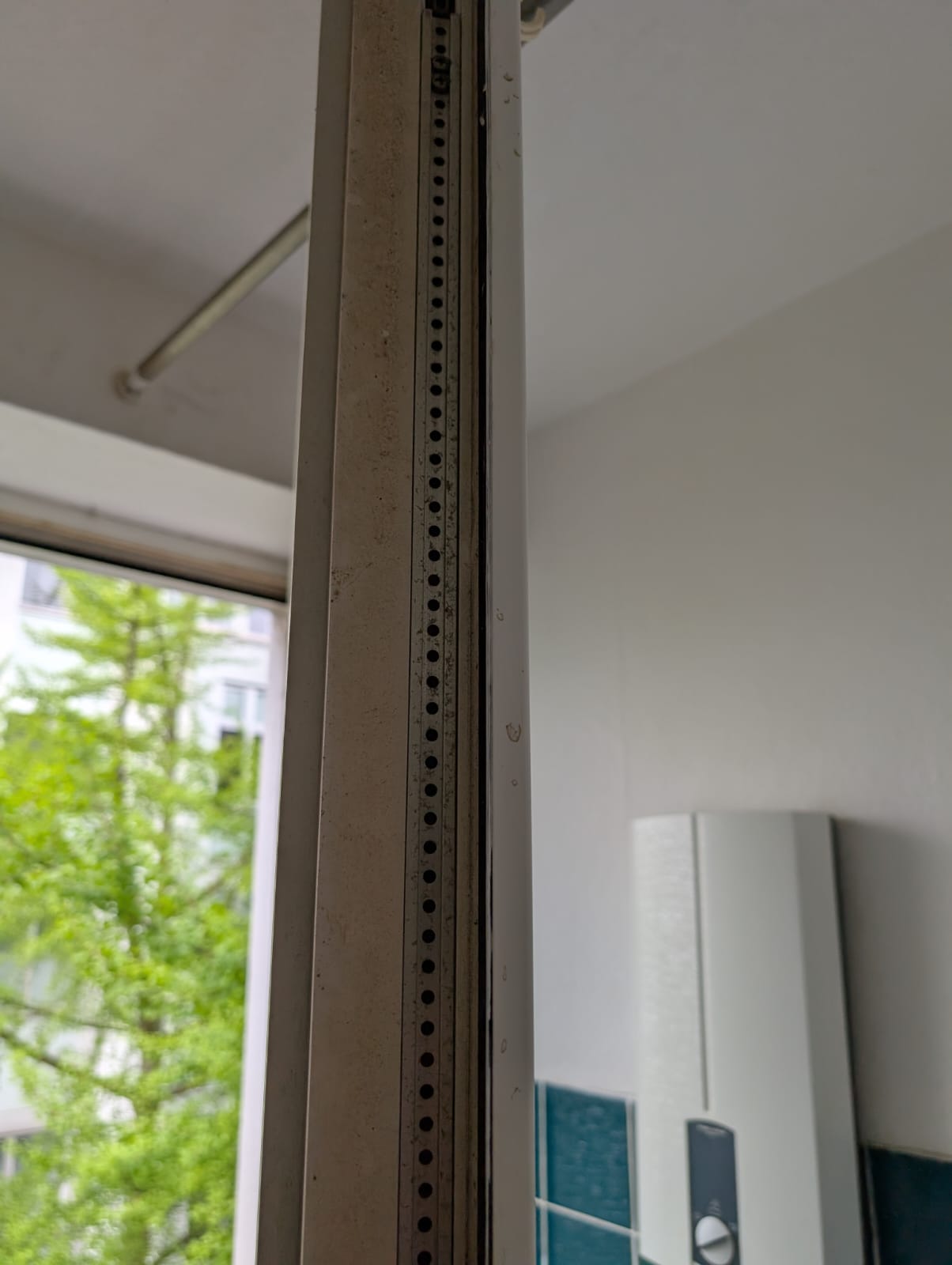

    Hallo Zusammen,
    in einer neuen Wohnung habe ich mir gestern u.a. die Fenster angeschaut, abgesehen davon, dass die Mieter diese in einem furchtbaren Zustand hinterlassen, hängen zwei Fenster durch, allerdings sehe ich keine Möglichkeit diese einzustellen.
    Kann mir jemand einen Rat geben?
    Was für ein Beschlag ist das mit den ganzen Löchern? Habe ich auch noch nie gesehen.
    Liebe Grüße
    Karl

    wo hängt was? ich sehe nichts außer Dreck.

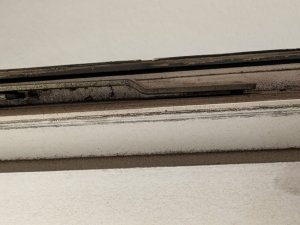

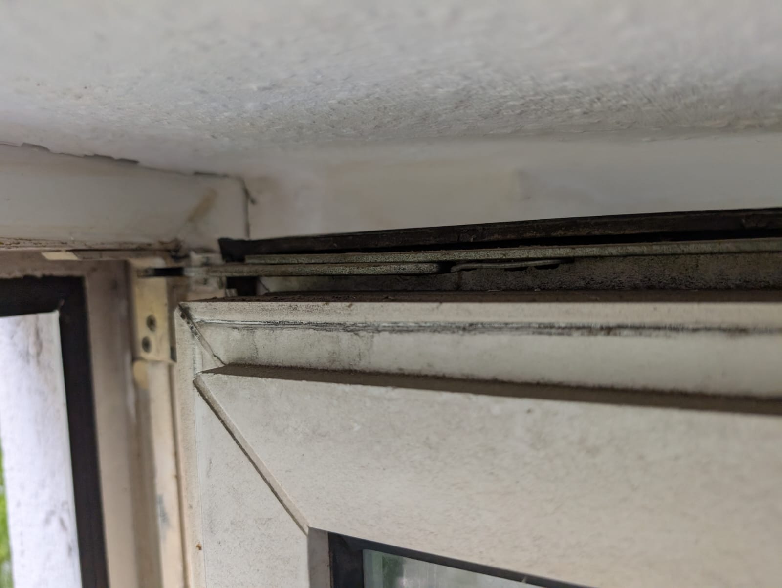

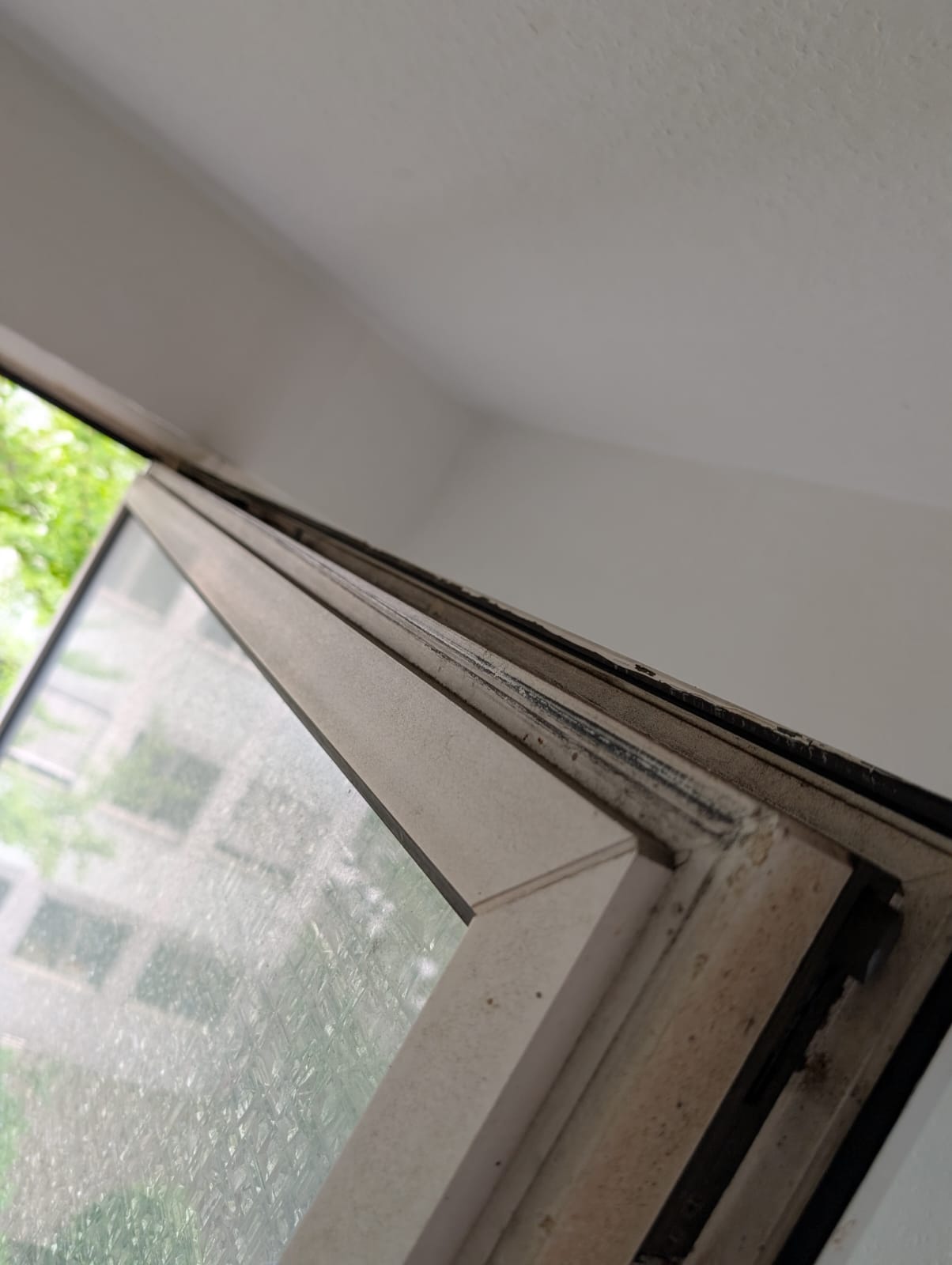

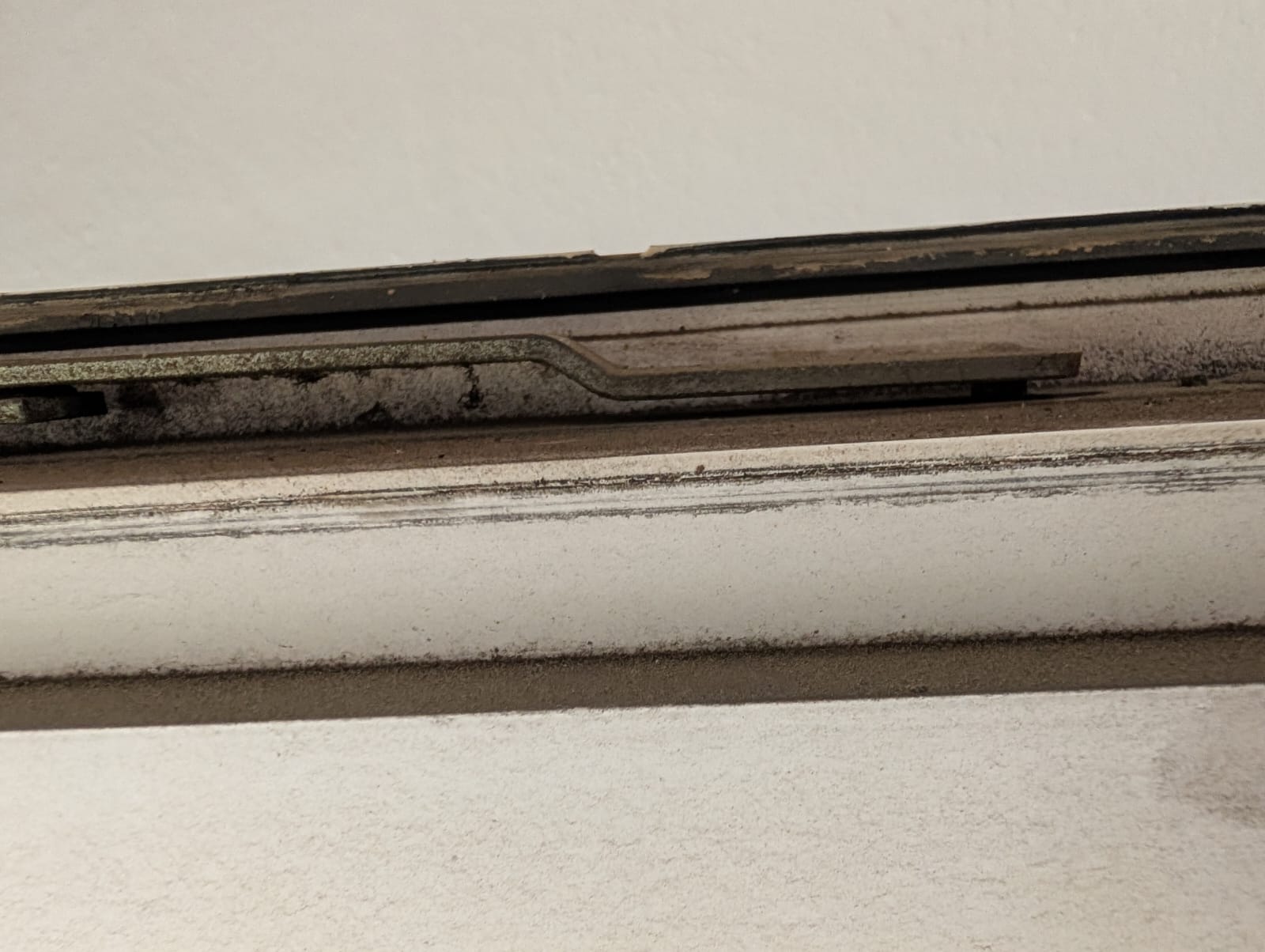

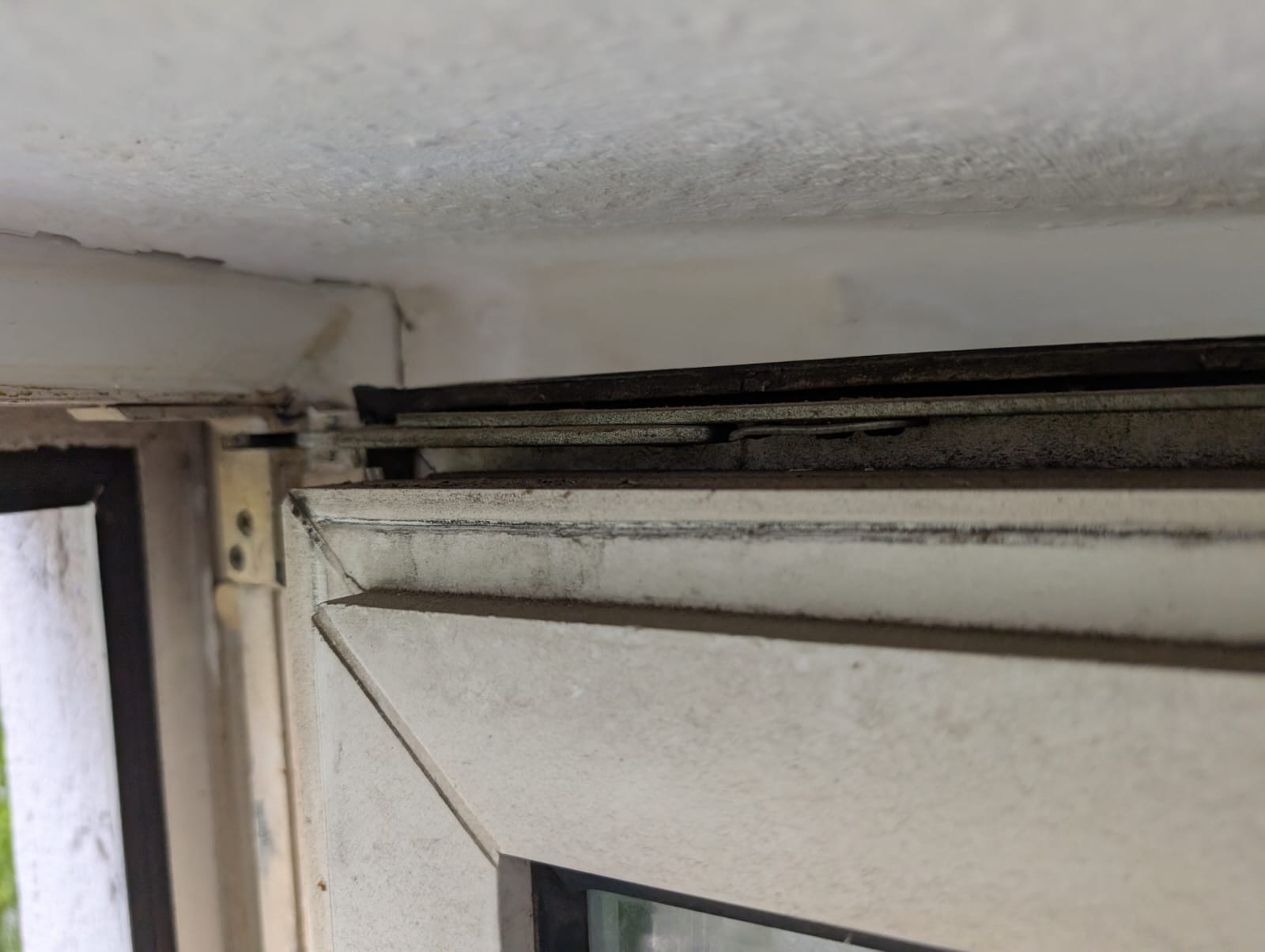

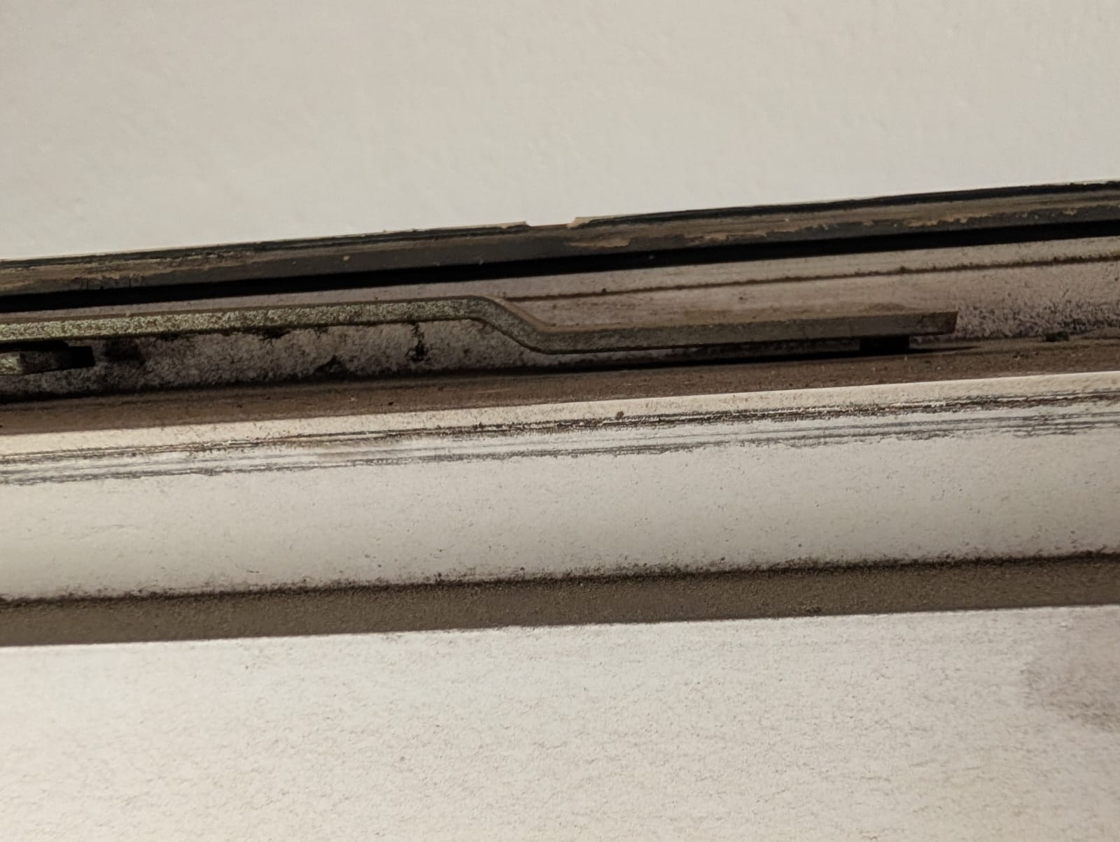

    Hallo, das sind Helmitin-Fenster Pirmasens 70/80 er Jahre.Helmitin gibt es seit 20 Jahren nicht mehr. Einstellmöglichkeit gibt es nur oben an der Schere.

    Ich rate zum neuen Fenster, das Teil ist schon museal.
