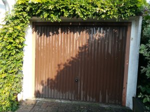

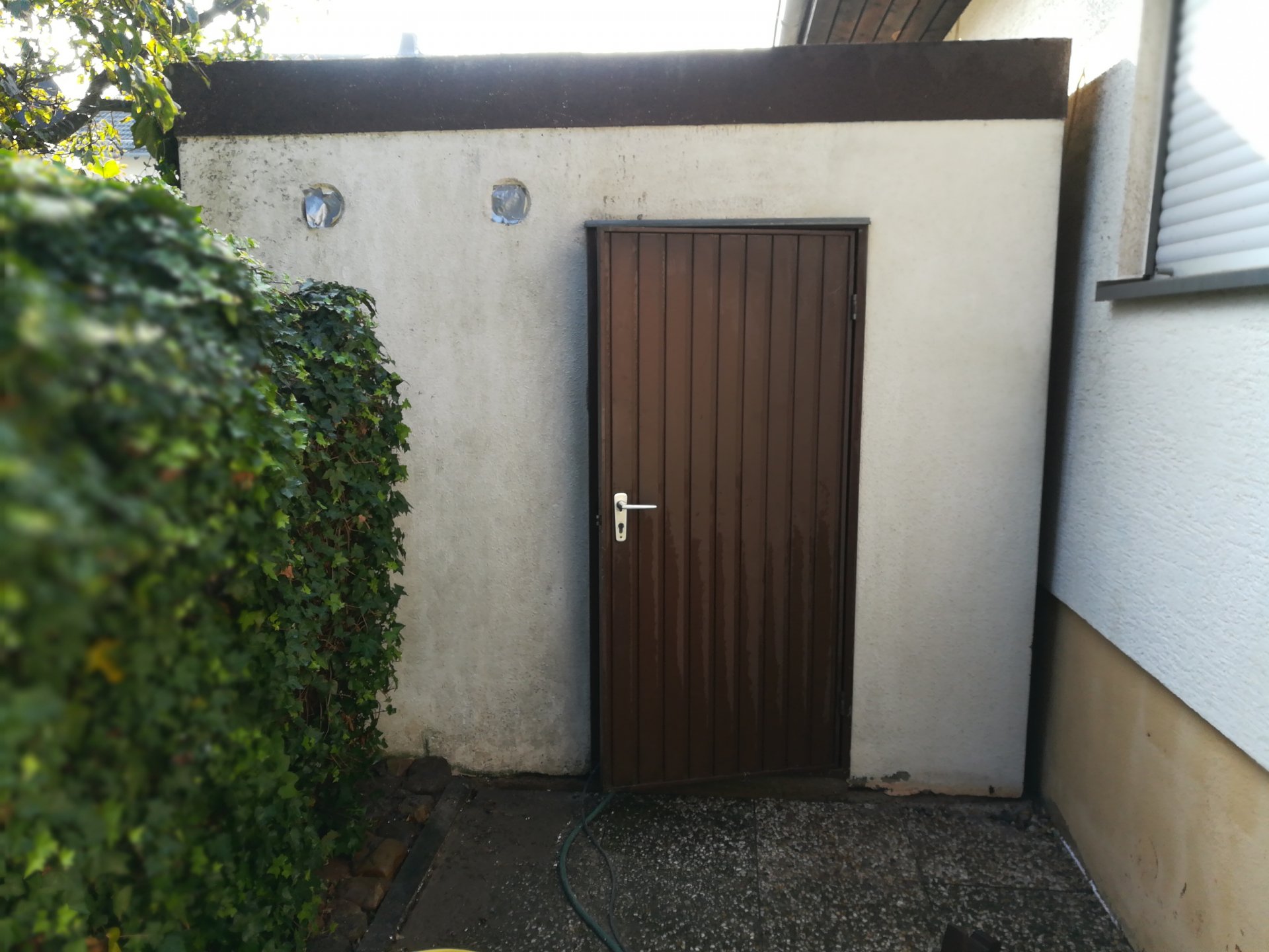

    Hallo ihr lieben Bauexperten,

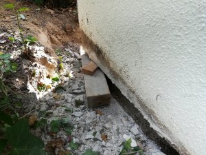

    wir haben eine Betonfertiggarage, deren Fundament sich seitlich gesetzt hat.
    Die Punktfundamente haben auf der einen Seite nachgegeben. Das heißt die Garage steht schief, allerdings schon seit Jahren (hatte uns bisher nicht sehr gestört, da die Nutzung auch nicht beeinträchtigt war).
    Allerdings habe ich nun festgestellt, dass der Dachrinnenanschluss sich beim Setzen wohl gelöst hatte und Wasser dringt ins Erdreich.
    Wir wollen deshalb die Garage abbauen, d.h. verschenken oder entsorgen.
    Geplant war dann eine gemauerte Garage an gleicher Stelle neu zu bauen. Alternativ könnte aber eine neue Fertiggarage in Frage kommen. Hierbei wird vielleicht ein günstiger Abbau der alten durch den Lieferanten möglich sein.
    Hat hier jemand damit schon einmal Erfahrungen gesammelt, wer könnte die Garage abbauen/abtransportieren/entsorgen. Oder gibt es Interessenten für solch eine Garage, ca. 30 Jahre alt, dicht, allerdings an wenigen Wandstellen feine Haarrisse.
    Nehmen Anbieter von Betonfertiggaragen alte Garagen zurück?
    Bin dankbar für alle Hinweise.

    Mit zwei oder drei hydraulichen Wagenhebern kann man die gesamte Garage anheben, gerade ausrichten und dann mit dem Fundament vermörteln.

    das was Petra 345 da vorschlägt haben wir sogar vor 30 Jahren von einer Baufirma tatsächlich durchführen lassen! Es hat auch funktioniert, nur hat sich die Garage dann seitlich nochmal, wenn auch nur wenig, gesetzt über die Folgejahre.
    Damals wurden - genau wie Petra345 sagt - 2 Wagenheber verwendet. Es wurde ein Holz-Deckbalken genommen, darunter 2 Stahlstützen (wie im Beton-Bodenbau verwendet) gestellt, unter denen wiederum die Wagenheber saßen. Daneben wurde die "nicht abgesenkte Hälfte" der Garage ebenfalls mit Balken u. Stahlstützen stabilisiert. Zusätzlich wurde die Garage mit (glaube 2) Stahlstützen querverstärkt. Dann wurde langsam hochgepumpt und die Stahlstützen sukzessive mit hochgeschraubt.
    Davor haben wir natürlich alle Seiten am Boden freigestemmt, so dass die Wände keine Verbindung mehr mit dem Boden hatten. Den Estrich haben wir dabei auch entfernt u. später erneuert.
    Als die Garage dann "hochgebockt" war wurden die 2 abgesackten Punktfundamente aufgebessert u. die Garage wieder abgesenkt.
    Die Garage hat das locker ausgehalten, nur möchte ich diese Aktion nicht noch einmal wiederholen, denn das Teil ist ja nun auch älter u. es gibt 2-3 Haarrisse mehr, so dass man das Risiko nicht noch mal eingehen sollte.

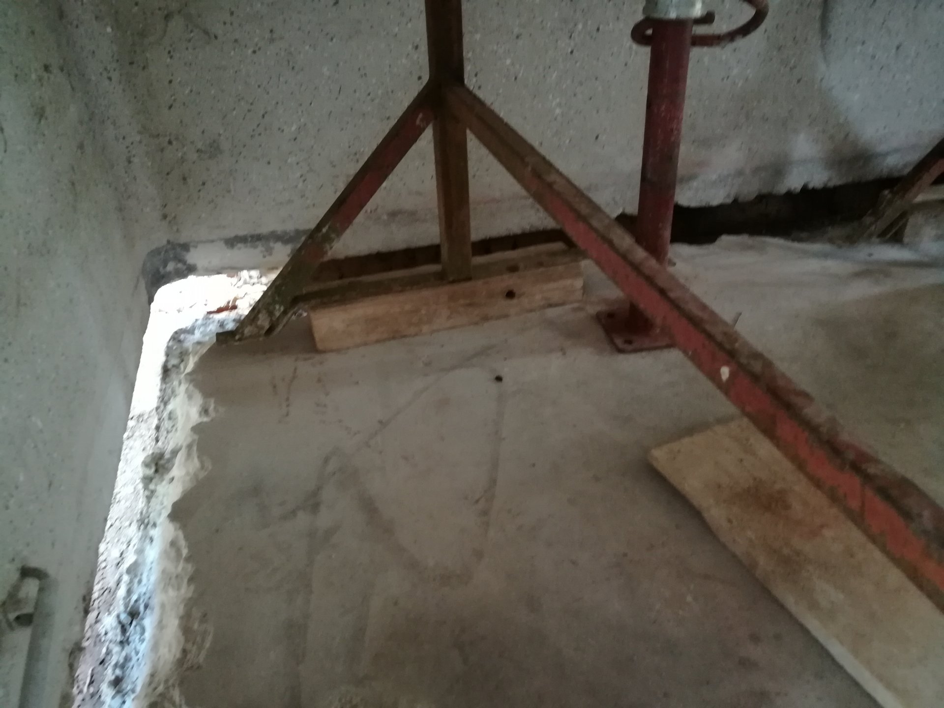

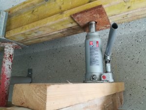

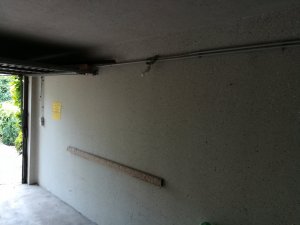

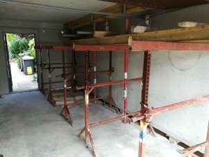

    wollte mal kurz rückmelden, dass wir die Garage nun wieder angehoben haben.
    Diesmal mit 3 Wagenhebern und mehreren Stahlstützen, die ganze Sache war in 4 Stunden erledigt.
    Die Garage hat sich völlig problemlos anheben lassen (zur Erinnerung: Fertiggarage ohne Boden), keinerlei Schäden oder dergleichen.
    Insgesamt wurde sie auf einer Seite 10 cm angehoben, dann mit Pflastersteinen punktuell unterfüttert und dann die gesamte Wand mit Beton aufgefüttert.
    Der örtliche Bauunternehmer hat insgesamt zusammen mit Estrich entfernen und neuem Estrich einbringen 2.700 Euro bekommen. Alles insgesamt besser, als ein Austausch der Garage oder Abriss und Neubau in massiv.
    Anbei ein paar Bilder zur Verdeutlichung

    Eine gute Wahl. Die Garage an sich sah ja noch intakt aus, stand unter einem Dachüberstand und sollte an gleicher Stelle ersetzt werden - da war das der Weg, den ich auch vorgeschlagen hätte. Allerdings hätte ich nicht Wagenheber empfohlen, denen hätte ich das nicht zugetraut.
    Wie kann man einen Ratschlag als bescheuert bezeichnen, wenn einen Beitrag vorher dasteht, daß er - und das auch noch im gleichen konkreten Fall ! - bereits wiederholt funktioniert hat ?
