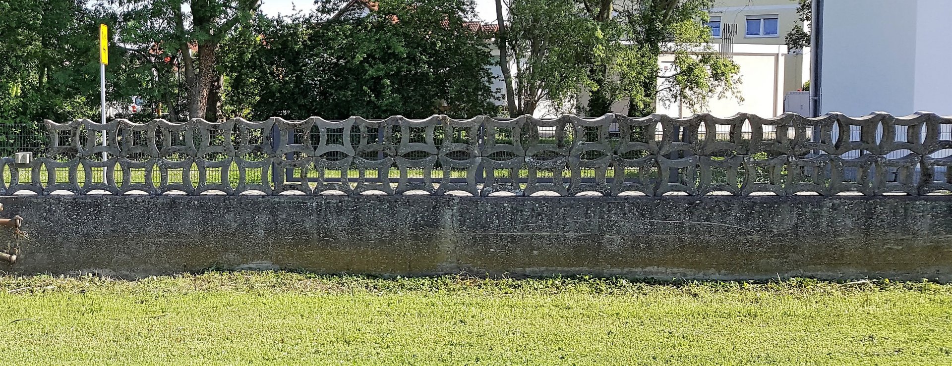

    Unser Grundstück ist von einer alten Betonmauer umgrenzt (40m Länge, erbaut ca. 1960). Die oben aufgesetzte Steinreihe wird auf jeden Fall entsorgt.
    Ich Frage mich allerdings, ob es sich lohnt den unteren Sockel zu erhalten? Er ist nicht mehr besonders ansehnlich, aber macht auf meine Begriffe noch einen stabilen Eindruck (1-2 Risse ca. 0,5-1cm, sonst alles ok).
    Wie kann man vorgehen, um den Sockel wieder ansehnlich zu machen?
    Muss die Oberfläche behandelt werden? Kann man verputzen?
    Wäre es möglich für eine Zufahrt nur einen Teil der Mauer sauber zu entfernen?
    Danke für eure Einschätzung!
  2. #2 simon84, 14.05.2018
    23.490
    7.034
    1. Saubermachen, verputzen, streichen.
    2. Ja.
  3. #3 Fabian Weber, 15.05.2018
    16.584
    6.621
    1x im Jahr abkärchern.
    Es gibt Betonsägefirmen.
