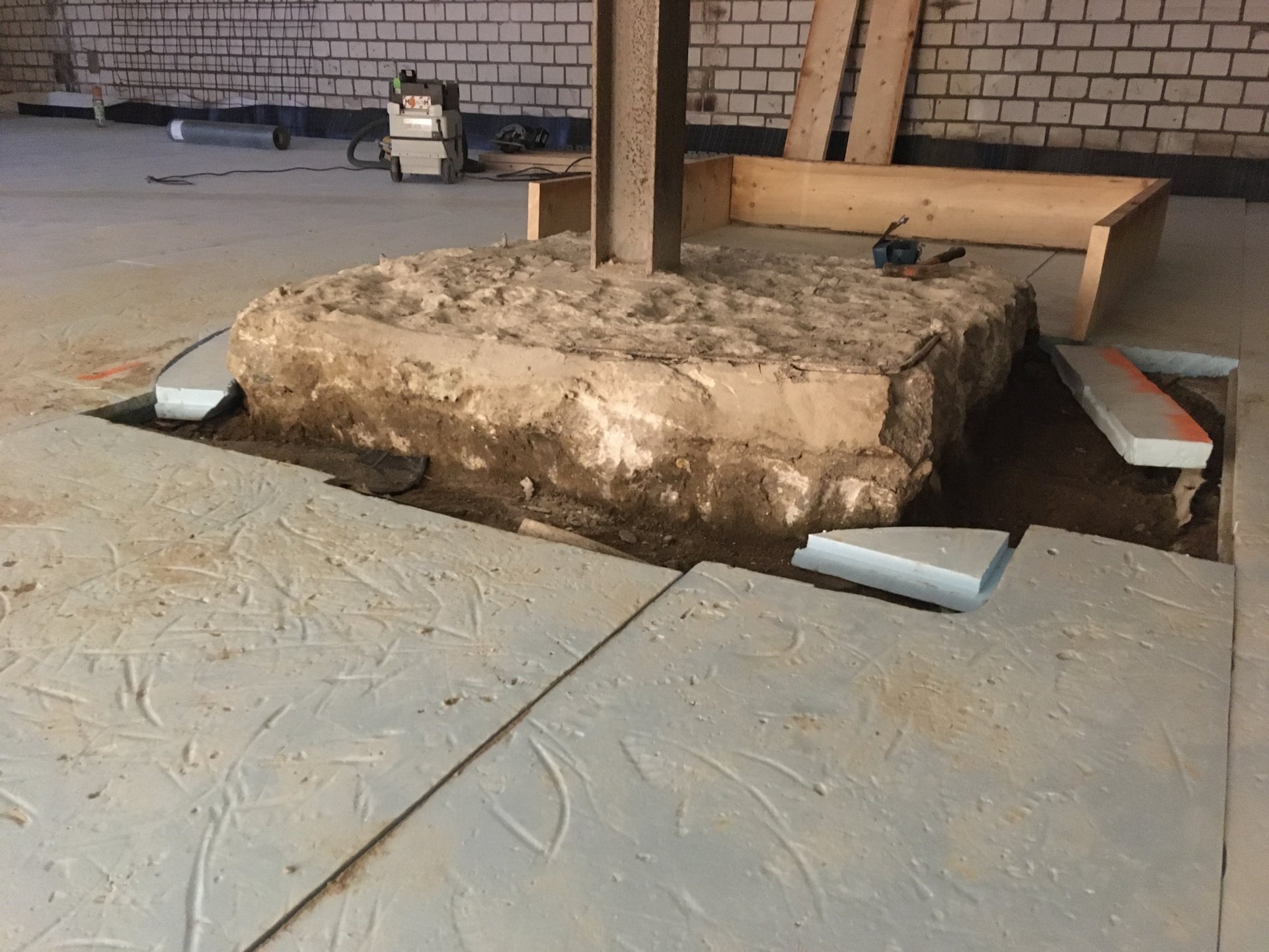

    ich suche auf diesen Weg Ratschläge für meine neue 25cm dicke Bodenplatte mit doppelter Armierung im Altbestand. Ich habe in Eigenleistung nach Statikervorgabe Splitt und XPS Platten verlegt und 4 alte Betonstützen in der Mitte meiner Halle welche im Abstand von 4 Metern aus den XPS Platten und der Dampfsperre herausragen.

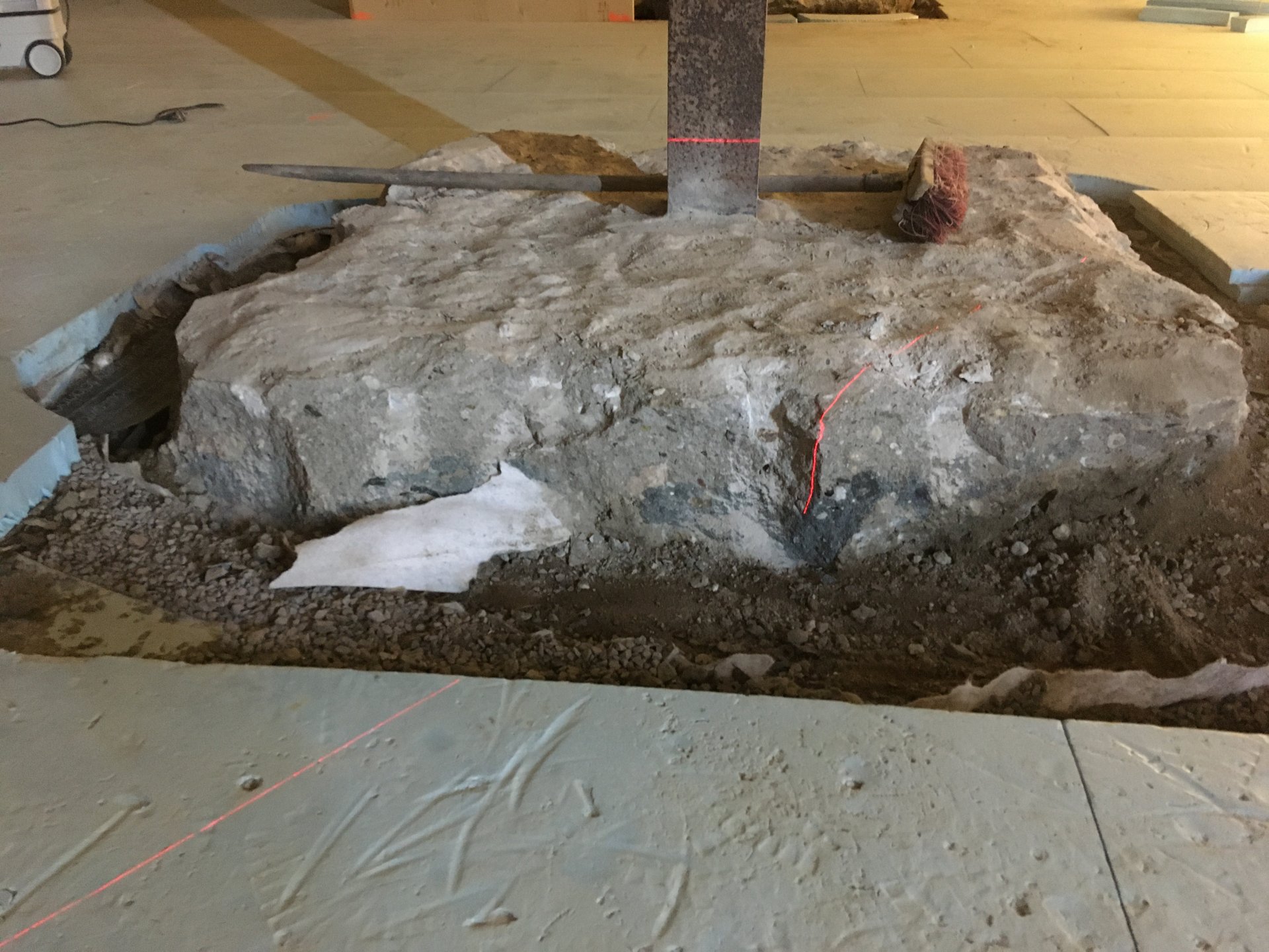

    Die Betonsockel sind etwas feucht, weil diese unmittelbar an feuchter Erde grenzen und in der Erde betoniert wurden. Ich habe die Sockelränder auf 150x150 gemessen und minimal sauber abgestämmt, an manchen Abplatzern kam Eisenarmierung zum Vorschein, teilweise Verrostet. Teilweise gut erhalten.

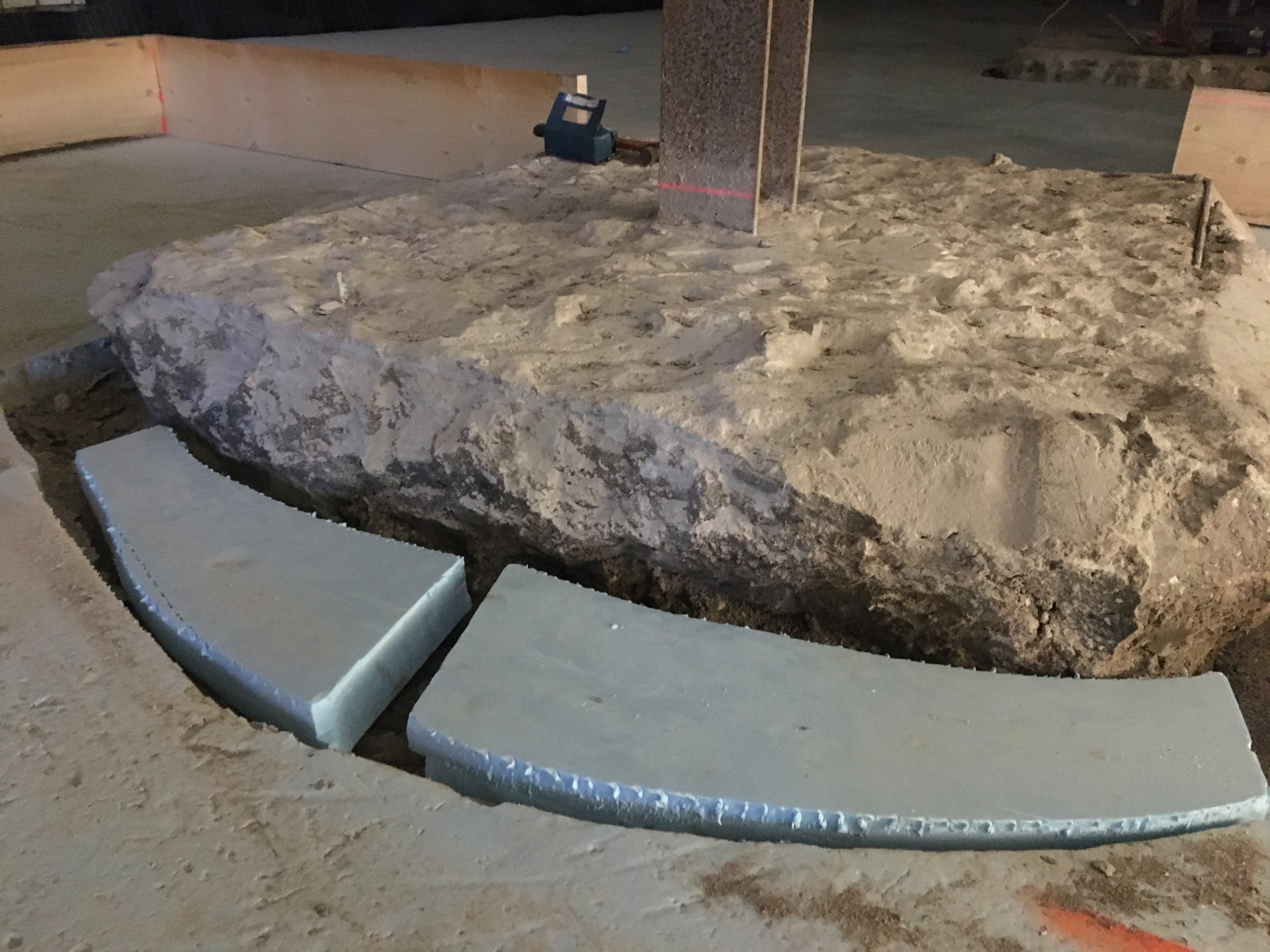

    Einer der Sockel ragt jedoch knapp 18cm hoch über dem XPS Planum, sodass die 25cm Bodenplatte diesen Sockel nur 7cm überdecken würde.
    Ich vermute, dass es um die Sockel herum Risse geben würde, wenn ich den Sockel mit der oberen Eisen-Lage der Bodenplatte bedecke. Jetzt wäre es auch noch möglich den Sockel auch von der Feuchtigkeit her von der neuen Bodenplatte zu trennen, z.B. Bitumen oder Folie.
    Eine Andere Idee wäre die Sockel oder diesen 18cm hohen Sockel separat zu betonieren, schöne Kanten zu erstellen und auf 25cm mit Estrich hoch zu mörteln, anschließend mit Mauerband Bewegungsfugen um den Sockel zur neuen Bodenplatte erstellen und den Sockel erst garnicht in die Bodenplatte mitnehmen.
    Der Statiker meinte man könnte auch Eisen in die Sockel bohren, umbiegen und in die Armierung der Bodenplatte integrieren um den alten Sockel mit der Platte zu verankern. Details fehlen mir aber, wieviele Eisenstäbe, wie dick und wo genau sollen die am Sockel angebracht werden.
    Die anderen 3 Sockel wären 15-18cm mit Beton überdeckbar. Dort wäre auch die zweite Armierungslage möglich, die Erste Eisenlage würde ich um den Sockel herum vor dem Sockel abschneiden.
    Sollte ich auf die Sockel eine Folie legen und nicht verankern? Sockel vorher vorbereiten oder können die so grob bleiben?
    Um sich das besser vorstellen zu können habe ich hier Bilder eingefügt. Die Laser-Linie zeigt die spätere Oberkante der Betonplatte.

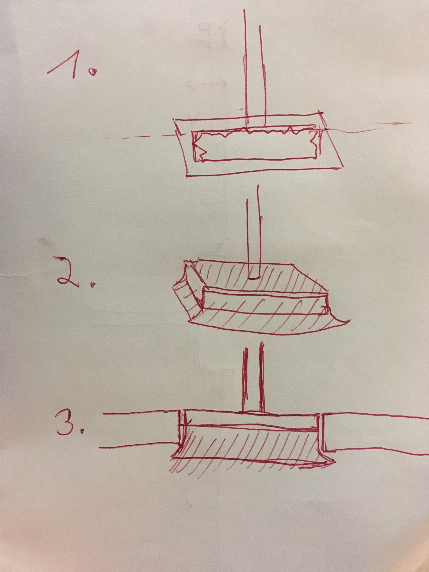

    Ich habe dazu mal eine Zeichnung gemacht. Könnte alle 4 Sockel einschalen, erstmal eine art "Sauberkeitsschicht um diese hubbelingen Quader ziehen damit es schöne viereckige Sockel werden. Diese dann abdichten und nochmal einschalen um bis oben zur Oberkante neuer Bodenplatte zu betonieren.
    Dann wäre der Sockel quasi komplett getrennt, nach oben und zur Seite.
    Die vier Sockel könnten dann auch zum Abziehen der Bodenplatte dienen wenn die Oberkannte genau gegossen wird wäre das sicherlich hilfreich solche fertigen Sockel in der halle stehen zu haben.
    Ich würde dann ein Mauerfugenband um die Sockel ziehen oder 1cm Styropor verkleben und dagegen gießen. Später abflämmen und Silikon oder ähnliches einspritzen - Als Bewegungsfuge. Oben stört es mich nicht wenn ich die Quadrate dann sehen kann wenn sie schön aussehen.

    Mit der Kaltschweißbahn werde ich nachdem ich die Sockel Quadratisch eingeschalt und betoniert habe an den Seiten der Sockel hoch gehen und die Schweißbahn mit der Schweißbahn über der Sauberkeitsschicht verbinden, sprich die erste Lage XPS nochmal um die Sockel entfernen und schweißbahn aufbringen und saubere Anschlüsse an den Sockel herstellen.
    Dann ist die neue Bodenplatte später komplett getrennt von den alten Sockeln und die Sockel sind oben dann auch nochmal getrennt weil die ja unter 7-15cm Bodenkante liegen und ich mit Folie nochmal die 7-15cm mit Estrich ausgleiche.
    Dann bleibt nur die Bewegungsfuge bei der zum Sockel hin die Bitumenbahn der Bodenplatte hochgelascht ist. Dort würde ich dann Fugendichtmasse einlassen.
    Weil mit dem Klemmdicht-Band verbinde ich den Sockel mit der Bodenplatte über dieses Klemmdichtband. Der Sockel ist aber kein WU Beton und ich möchte den komplett mit der Bitumendampfsperre getrennt haben. Dann bleibt mir denke ich nichts anderes übrig als diesen Aufwand zu betreiben und die Bitumenbahn nachträglich nochmal mit Kaltkleber nachdem ich die Sockel instand gesetzt habe an den Sockelrändern hochzuziehen.
