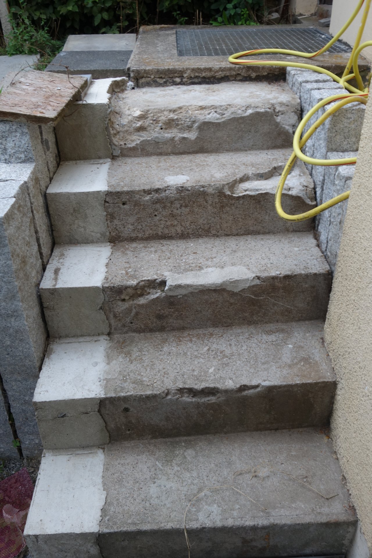

    wir haben eine Betontreppe im Aussenbereich, die saniert / ausgelichen werden muss.
    Der Grundstock ist vermutlich ca. 50 Jahre alt (?). Sie wurde schon mehrfach ausgebessert etc. Die Treppe selbst scheint nicht mit der gemauerten Gebaeudehuelle des Wohnhauses verbunden zu sein (was tief im Boden los ist, kann ich nicht sehen).
    Die Treppe endet an einem gemauerten Schacht. Dieser Schacht wiederum fuehrt zu einem Raum unterhalb der darueberliegenden Garage etc.
    Den Anschluss den am rechts sieht ist durch die WDVS System erstanden.
    Wie man auf dem Foto sieht, ist die Treppe ein wenig verschoben/gekippt und einige Stufen sind uneben bzw. die Hoehen sind nicht mehr gleich usw. Loses Material habe ich bereits abgeschlagen bzw. entfernt (mittlerweile auch den Betonkranz auf dem Schacht...).
    Der Treppenkoerper ist feucht. Die Treppe ist nur teilweise im Schutz einer Ueberdachung.
    Einen Komplettabriss und Neubau moechte ich aus mehren Gruenden u.a. wegen der WDVS Daemmung und dem Schacht etc. , erstellte Graniteinfassung usw. vermeiden.
    Die Kosten sollten idealerweise im Rahmen bleiben und es bedarf keiner in allen Belangen perfekten Loesung (das waere der Komplettabriss, oder?).
    Mein Ziel ist es die Stufen anzugleichen / auszugleichen und die letztlich mit Fliesen (2cm keramische Terrassenplatten / Feinsteinzeug) zu belegen, die bereits vorhanden bzw. durch die angrenzende Terrasse so vorgegeben.
    Wie geht man hier am besten vor !?
    • Verschalen und Estrichbeton mit teilweise Estrichmatten fuer das grobe Angleichen (siehe oberste Stufe)
      Oder welches Material nimmt man ?
    • Haftungsbruecke zum Altbeton? Einfache Grundierung? Oder etwas Fliesenkleber?
      Estrichmatten teilweise anduebeln?
    • Oder Abriss der Stufen soweit es geht und Neugiessen?
    • Abdichtung nach unten notwendig? Wegen der Fliesen?
      Was nimmt man hier am besten? (Fluessigkunstoff ist noch vorhanden)?
      Dichtschlaemme?
    • Feinausgleich mit ... !?
    • Fliesen - Treppen sanieren und alles aushaerten lassen und dann Flexkleber etc. !?
      Oder nass in nass!?
    Danke fuer Eure Tipps, Ideen und Erfahrungen!

    - Alles was lose ist oder hohl liegt- Klopfprobe- abschlagen.
    - Mit Hochdruckreiniger gut säubern
    - Betokontakt oder Flexkleber mit Zahnspachtel zur Haftungsverbesserung auftragen
    - Zementmörtel, MG III zum Ausgleich und Beiputz verwenden
    - als Feuchtigkeitssperre MB 2K o.ä. aufspachteln
    - Granit-Terrassenplatten in 20 oder 30 mm Stärke verkleben mit
    - Natursteinkleber (ARDEX zB)
    Stufen mit ca 3 mm Gefälle nach vorne verlegen
    ggf auch die Stoßtritte mit 20 mm Granitplatten verkleiden
    Stufen mit ca 20 mm Überstand und unterseitig ggf Abtropfnut einschneiden

    vielleicht kann mich jemand doch ein wenig mehr erleuchten. Ist eine Abdichtung unter dem geplanten Feinsteinzeugbelag (2 cm Terassenplatten) notwendig?
    Und wie soilte man sie am besten ausfuehren?
    Waere das hier ein brauchbares Vorgehen:
    1. Tag
    - Falls noch vorhanden lose Stuecke weiter abschlagen und entfernen & saeubern
    - Betonkontakt + Zahnspachtel aus z.B. etwas Flexkleber als Haftungsbruecke - haerten lassen
    + Grosse 'Loecher' mit Duebel + kleine Estrichmatte versehen
    2. Tag
    - Stufen einzeln Verschalen und Estrichbeton aufbringen fuer den groben Abgleich
    vermutliches Vorgehen pro Stufe
    3. Tag siehe 2.Tag
    4. Tag siehe 2. Tag
    5. Tag
    - Ausgleichsmasse aufbringen - fuer das Nivellieren
    6.Tag
    - Flexkleber aufbringen und Fliesen legen (mit Stufenkantenprofil aus Edelstahl...)
    Aber wo muss nun die Abdichtung hin?
    Kann man auf einen Kleber nehmen - der auch die Abdichtung gewaehrleisten kann?
    Noch eine Frage - der Anschluss an den Granit - was macht man da !? Zu oder laesst man das auf?
    Wandanschluss an das WDVS - das wuerde ich schon abdichten wollen.
    Was haltet ihr vom Vorgehen an dieser Stelle?

    Ich hab doch meine persönliche Meinung geschrieben: Abriss und Neubau.
    Zum Thema Flicken/Ausbessern. Das würde ich nicht so aufwändig gestalten. Was bringt das denn hier jetzt Betonkontakt Matten erst betonieren dann Spachtel. Etc mehrtägiges Vorgehen
    das sind doch nur ein paar qm und paar cm die Treppe schau doch auf dem ersten Foto Gar nicht so schlecht aus .
    ich würde das einfach Spachteln und die neuen Steine draufkleben fertig . So wie es eben die letzten 50 Jahre auch gemacht wird
    Die Treppe ist sowieso Murks und nur weil du dann am wdvs abdichtest wird es auch nicht besser. übrigens ist am Wdvs kein feuchte Schaden erkennbar also kannst du dir das vermutlich eh sparen ....

    Geeigneten Beton-Reparatur-Spachtel auswählen (Achtung: sind meistens dünnflüssiger als erwartet).
    Dämmung auf Höhe 10 cm entfernen.
    Abdichtung mit flexiblem Band und z.B. MB 2K vornehmen (zur Wand hin und entlang der einzelnen Stufen).
    Fliesen in MB 2K einbetten (ist im Gegensatz zu Flexkleber wasserfest und frostbeständig).

    Da bin ich bei Dir. Ich hatte ja selbst geschrieben - Abriss und Neugiessen waere hier eigentlich der Weg - aber verdammt aufwaendig und ich weiss nicht, was da noch alles zum Vorschein kaeme.
    Da nun Fliesen darauf kommen sollen, will ich eben nur sichergehen, dass sie auch dort bleiben und nicht gleich im ersten Winter um die Ohren fliegen...das ist eigentlich alles.

    5 cm anspitzend und Winkelstufen drauf!

    Die obersten und vorderen 5cm des Beton entfernen und Fertigstufen in Winkelform Einbauen dann hast Du für die nächsten 50 Jahre Ruhe
