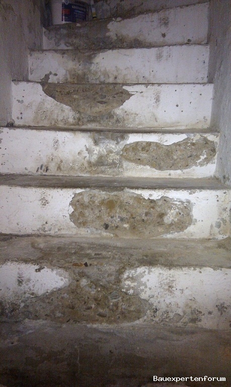

    Ich wollte meine alte Betontreppe die in den Keller geht sanieren (große Aus und Abbrüche an den Stufen).Nun war mein Plan die alten Stufen zur Hälfte abzustemmen,einzuschalen und dann neu mit Beton aufgiessen.Beim abstemmen habe ich festgestellt das der Beton der untersten zwei Stufen komplett feucht und bröslig ist.Dazu sei zu sagen das mein Haus 1920 gebaut wurde und in dem Sinne keine Bodenplatte hat sondern verlegte Ziegel auf die vom Vorbesitzer Betonestrich aufgegossen wurde.
    Meine Frage nun ,wie saniere ich die Treppe zukunftssicher und stabil.Unter der Treppe ist nur Erdreich aufgeschüttet kein Hohlraum.
    Ich bitte drigend um Hilfe da durch die defekten Stufen immer Sturzgefahr besteht.
    Besten Dank im vorraus.
    MFG Marco Gadziecki

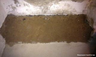

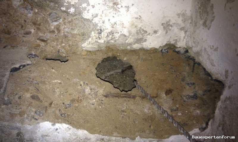

    Also anbei ein paar Bilder von der Treppe und dem was schon weg genommen wurde!So wie es jetzt aussieht sind die Stufen nicht tragend aufeinander gesetzt sondern seitlich jede einzelne Stufe in den Wänden eingelassen.Darauf komme ich da von Stufe zu Stufe nur eine Überlappung von nur 1cm ist.Desweiteren gehen horizontal durch jede Stufe Munierstahl bis in die Wände.Das ganze aber nur einen inneren Kern betreffend.Der Rest ist ohne Stahl und relativ sprödes Material und das schlimmste,unter den Stufen ist es doch hohl.
    MFG
    Marco Gadziecki

    Anbei sei noch zu erwähnen das nicht einfach ein bisschen abgestemmt werden sollte und eine dünne Schicht Beton drauf.Es war gedacht von den 20cm Stufenhöhe und tiefe jeweils 10cm weg zu nehmen und das ganze einteilig neu zu gießen.
