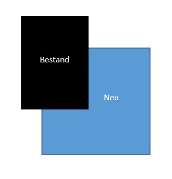

    folgendes Vorhaben besteht:
    Alte Garage 6*4m wurde abgerissen damit eine neue Garage (6x6) auf teilweise neuer Fläche errichtet werden kann. Die bestehende Bodenplatte besteht aus 1,20m tiefen Frostschürzen und gut 40cm Beton dazwischen.
    Ob eine Frostschürze notwendig ist, wird der Statiker noch ausarbeiten. Mir geht es grundsätzlich um die Anbindung der neuen Fläche an die Bestandsfläche.
    Folgende Varianten könnte ich mir vorstellen.
    Variante1: Nebenfläche auf aktuelle Höhe "anbetonieren", Zwischenräume abdichten, etc. nach Vorgabe Statiker/Betonbauer.
    Gesamtfläche nach Trocknung der neuen Fläche mit zusätzlicher Armierung als Gesamtfläche auf alt und neuem Beton betonieren, die Höhe kann bis zu 20cm angehoben werden.
    Variante 2: Variante 1 in einem Schritt ausführen, Armierung in verschiedenen Lagen aufbringen und in einem Guss einbringen.
    Grundsätzlich möchte ich den Abriss der vorhandenen Bodenplatte vermeiden, allerdings sollte darauf kein Nachteil für die neue Garage entstehen, Setzfugen die durch die oberste Platte gehen, etc.
    Jemand hier und Erfahrung mit ähnlichem Vorhaben?
    Danke vorab für Eure Einschätzungen.

    Daß sich die neue Platte gegenüber der alten Platte etwas setzt ist unvermeidlich.
    Man kann es mit einer sichtbaren Fuge abgrenzen oder man lässt es darauf ankommen.
    Ansichtensache bei einer Garage! Es ist kein mit Fliesen belegtes Wohnzimmer.
    Eine 20 cm dicke Platte, mit konstruktiver Bewehrung, sollte für kleine Panzer ausreichend sein.
    Ich würde 10 bis max 15 cm für PKW und SUV vorsehen.

    Man kann alt und neu auch Kraftschlüssig miteinander verbinden, mit Klebeankern ist das kein Problem.
    Anzahl, Bohrtiefe und Anordnung bemisst der Statiker.

    ich habe bei mir die selbe Ausgangssituation, und möchte auch wie der Skizze ein L-förmiges Stück erweitern. Wie wurde es letztlich gelöst, und was sind die Erfahrungen nach ein paar Jahren damit?
    Danke
