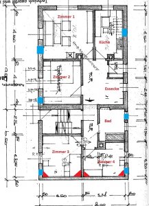

    Hey Leute,
    folgendes Thema:
    Wir haben vor 5 Jahren ein Zweifamilienhaus BJ 74 gekauft.
    Außenwand sind 31 Hochlochziegel, in zwei Räumen vorne 40 cm Vollziegel. Innen + Außenputz.
    Wir haben vor dem Einzug viel saniert, unter anderem neue Fenster reingemacht.
    Somit haben wir jetzt das "typische Problem": Schlechter dämmwert + dichte Hütte.
    Sobald die Feuchtigkeit etwas ansteigt gibts in den Ecken Ansätze von Schimmel. Besonders hinten an der Nordseite des Hauses, dort kommt ja kaum Sonne hin.
    Die letzten 4 Jahre, in denen wir es bewohnt haben wurde eine Wohnung von mir + Familie bewohnt und die zweite Wohnung von Verwandschaft. Somit wurden beide Wohnungen sehr gut gelüftet und gut geheizt und es war eigentlich kein Thema mehr. Wir wissen aber (aus Erfahrung), sobald man etwas nachlässig wird, tauchen wieder Stockflecken auf.
    So, jetzt wird eine Wohnung frei, da die Bewohner einer Wohnung (die Verwandschaft) umziehen.
    Nun möchten wir die Wohnung an "fremde" vermieten. Uns schwebt sogar das Konzept vor daraus eine WG zu machen, da die Wohnung dafür ideal wäre.
    Wir möchten unbedingt Ärger wegen Schimmel im Vorfeld vermeiden.
    Der beste Ansatz dazu wäre in meinen Augen eine dezentrale Lüftungsanlage. Diese wird jedoch nicht ganz günstig werden vermute ich, da man aufgrund des Wohnungsschnittes (recht lang gezogen) wohl jedes Zimmer (Außer Flurbereich mit Esszimmer) mit einer Anlage ausstatten muss, also 6 Geräte werden wohl gebraucht.
    Dazu spuken mir jetzt mehrere Fragen im Kopf herum:
    - Welche Geräte/Hersteller könnt ihr hier empfehlen?
    - Kann man nachträglich von außen dann mal noch ne Dämmung aufbringen und das Gerät entsprechend verlängern? (Dämmung jetzt aufbringen kommt finanziell eigentlich nicht in Frage)
    - Würden ggfls. auch 2 oder 3 Abluftgeräte + Fensterfalzlüfter reichen um den Schimmel sicher auszuschließen?
    - An wen kann man sich hier wenden, der einen bezüglich einem passenden Konzept unterstützen kann? (Energieberater?)
    - Gibt es sonst noch Maßnahmen, die bei unserem "Problem" helfen könnten?
    Besten Dank schon mal über jede hilfreiche Antwort :)

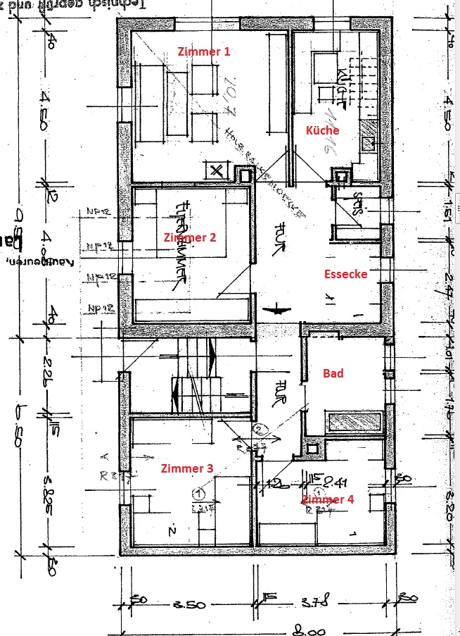

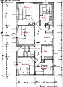

    Anbei noch den Grundriss der Wohnung.
    Ich würde sagen in allen 4 Zimmern + Küche + Bad sollte so ein Ding rein.

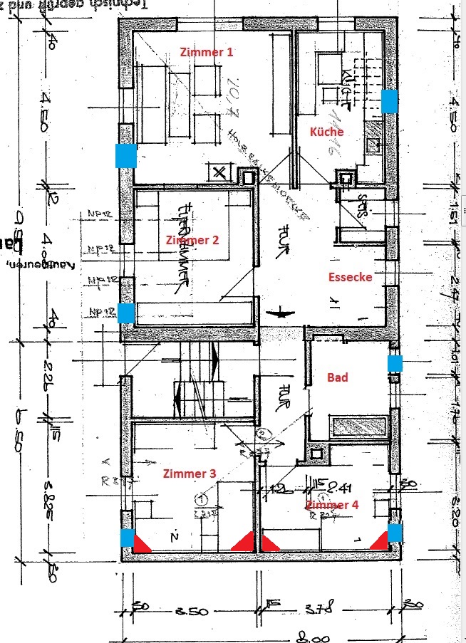

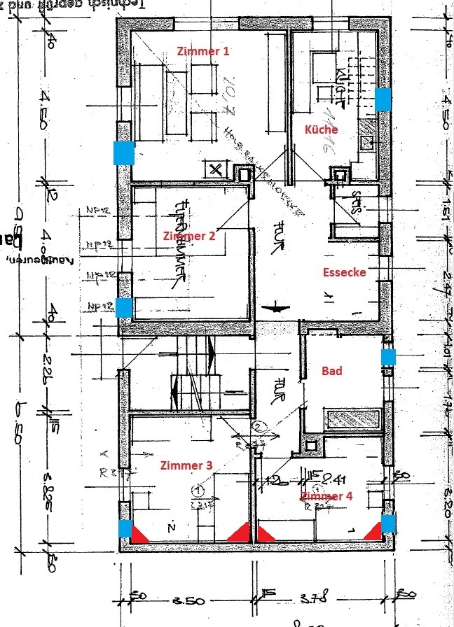

    Guten Morgen,
    hab mich mit den empfohlenen Lüftern mal etwas beschäftigt.
    Machen einen ganz guten Eindruck!
    Installation sollte Problemlos selbst machbar sein und die Kosten sind auch ok für 6 Teile.
    Was denkt ihr, sollte damit dann jegliche Schimmelgefahr beseitigt sein?
    Muss man bei der Anordnung in den Zimmern etwas beachten oder sollte das so passen, wie im Anhang dargestellt? Hab mich jetzt halt am nächstmöglichen Stromanschluss orientiert.
    Hab auch mal die am meisten vom Schimmel gefährdeten Stellen eingezeichnet. Das unten ist die Nordseite.
    Ich möchte einfach 100% jeden möglichen Ärger mit Mietern bzgl. Schimmel vermeiden.
    Vielleicht kann ja dazu noch jemand etwas sagen :)

    Geht Zimmer 1 und Küche auf die Kopfseite?
    Zimmer 2 in die obere Ecke möglich?
    Den Badlüfter würde ich komplett unabhängig nehmen. Die haben ja nen eigenen Co2-Sensor und Feuchtesensor.
    Flur Essen durchströmt. OK

    Zimmer 1 und Küche auf Kopfseite würde theoretisch gehen, aber wird deutlich aufwändiger.
    Dort wo ich es jetzt eingezeichnet habe, hab ich oben an der Wand ne elektrische Verteilerdose, da müsste ich nur nen kleinen Abzweig machen zum Lüfter.
    An der Stirnseite müsste ich von Unten die ganze Wand nach oben fahren. Will so wenig Putz wie möglich aufmachen, muss ja alles wieder sauber verspachtelt werden dann.
    Zweiter Nachteil. An der Kopfseite kommt nach ca. 8m eine stärker befahrene Straße. Ist lärmtechnisch vermutlich dann auch nicht so ideal.
    Zimmer 2 ist in der oberen Ecke auch eher schlecht, da hab ich nämlich nicht mal unten nen Stromanschluss. In der Ecke, wo er jetzt ist, muss ich schon von unten nach oben fahren. Aber, mir ist aufgefallen, dass die Türe falsch eingezeichnet ist. Hab das im Plan mal korrigiert.
    Im Bad unabhängig... hmm, also dann nicht mit den anderen kommunizierend. Ist das tatsächlich besser?
    Ich hätte die Variante ohne CO-Sensor genommen und nur auf Feuchtigkeit laufen lassen. Das ist das wichtige. Wegen CO2 kann man ja auch mit Fenster Lüften. Im Winter wird wegen Feuchtigkeit sowieso schon soviel die Lüftung laufen, dass CO2 kein Problem sein wird.

    Zimmer 2 wäre bei dem Standort der Tür i.O. Küche und Zimmer 1, nicht direkt auf die Giebelseite, sondern auf der Seite bleiben, nur halt Richtung Giebel verschieben. Aber wenns nu partout nicht geht, ist ja immer noch besser als nix. Ja Bad: Wenn jetzt der Master sagt absaugen und der Badlüfter sagt rausblasen, dann holste Dir natürlich im ungünstigen Fall gewisse Düfte in die Wohnung. Er kann ja nu nicht wissen, daß da grad jemand gesch...en hat, oder halt dabei ist. Deshalb diese "Einzelraum-Regelung" und CO-Sensor, da saugt er erst halt mal ab, bevor er umdreht...:D
