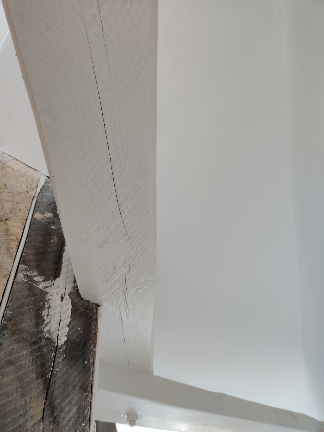

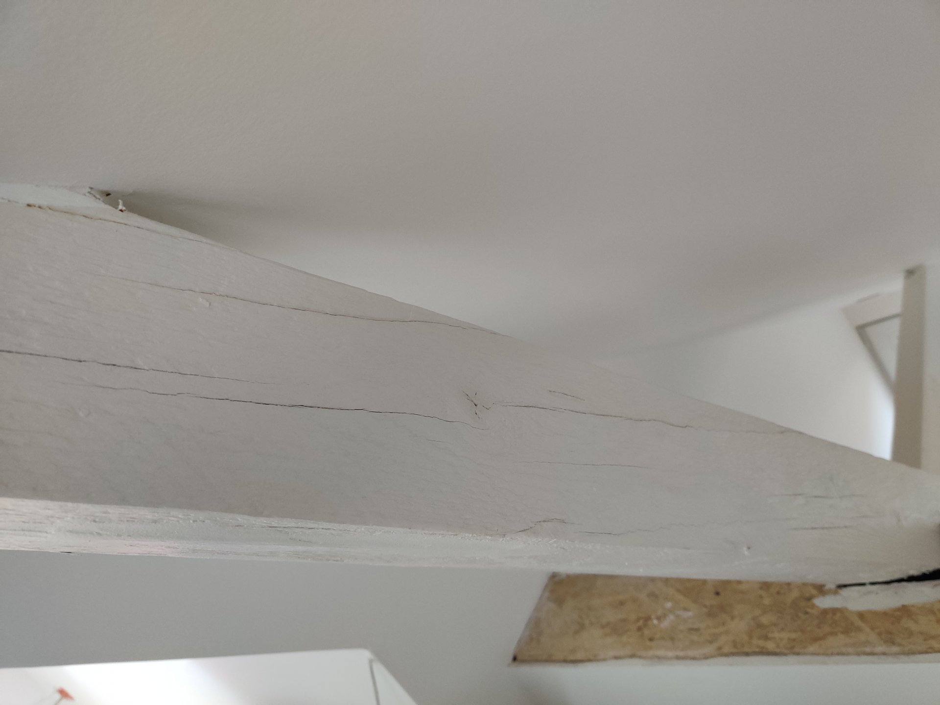

    Moin,

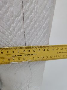

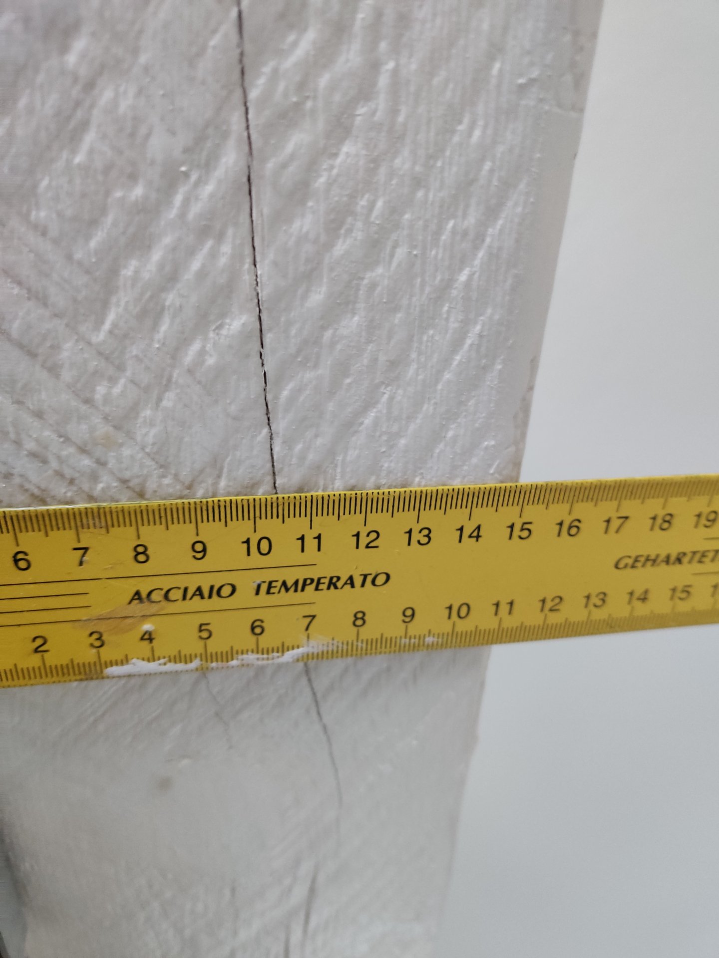

    in einem Altbau wurde das Dachgeschoss saniert. Alte Trocknungsrisse (ca. 0,5cm breite die größten) in Holzbalken wurden mit Holzspachtelmasse verfüllt und anschließend gestrichen (akrylfarbe, mehrfach). Der Balken war anschließend komplett weiss. Jetzt nachdem ca. 3 Monate nach dem Streichen vergangen sind, zeigen sich Risse an den Stellen, wo die Holzspachtelmasse in die alten Risse "gedrückt" wurde.
    Hier ein Foto vom Balken. Der Balken trägt die Mittelpfette des Daches. Es ist ein Reihenhaus. Das Stockwerk ist beheizt.
    Ist es Grund zur Sorge oder eher normal arbeitendes Holz? Rissbreite ca. 0,3mm.

    Die Bilder sind leider nicht zu sehen, aber wahrscheinlich ist:
    Gestrichen im September, zu der Zeit relativ hohe Luftfeuchtigkeit, jetzt wird geheizt, das Holz trocknet aus und schwindet, die Risse gehen wieder auf.

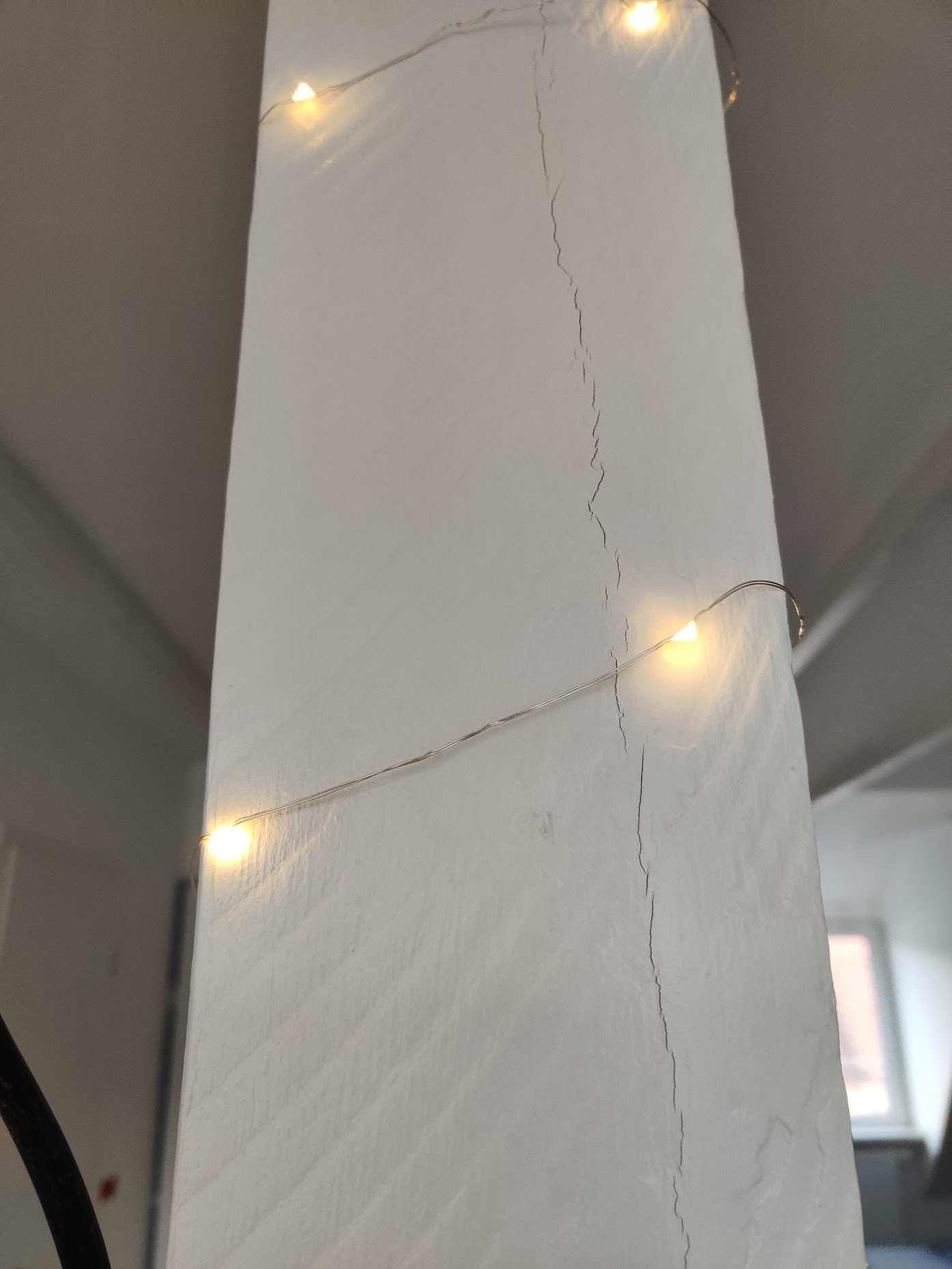

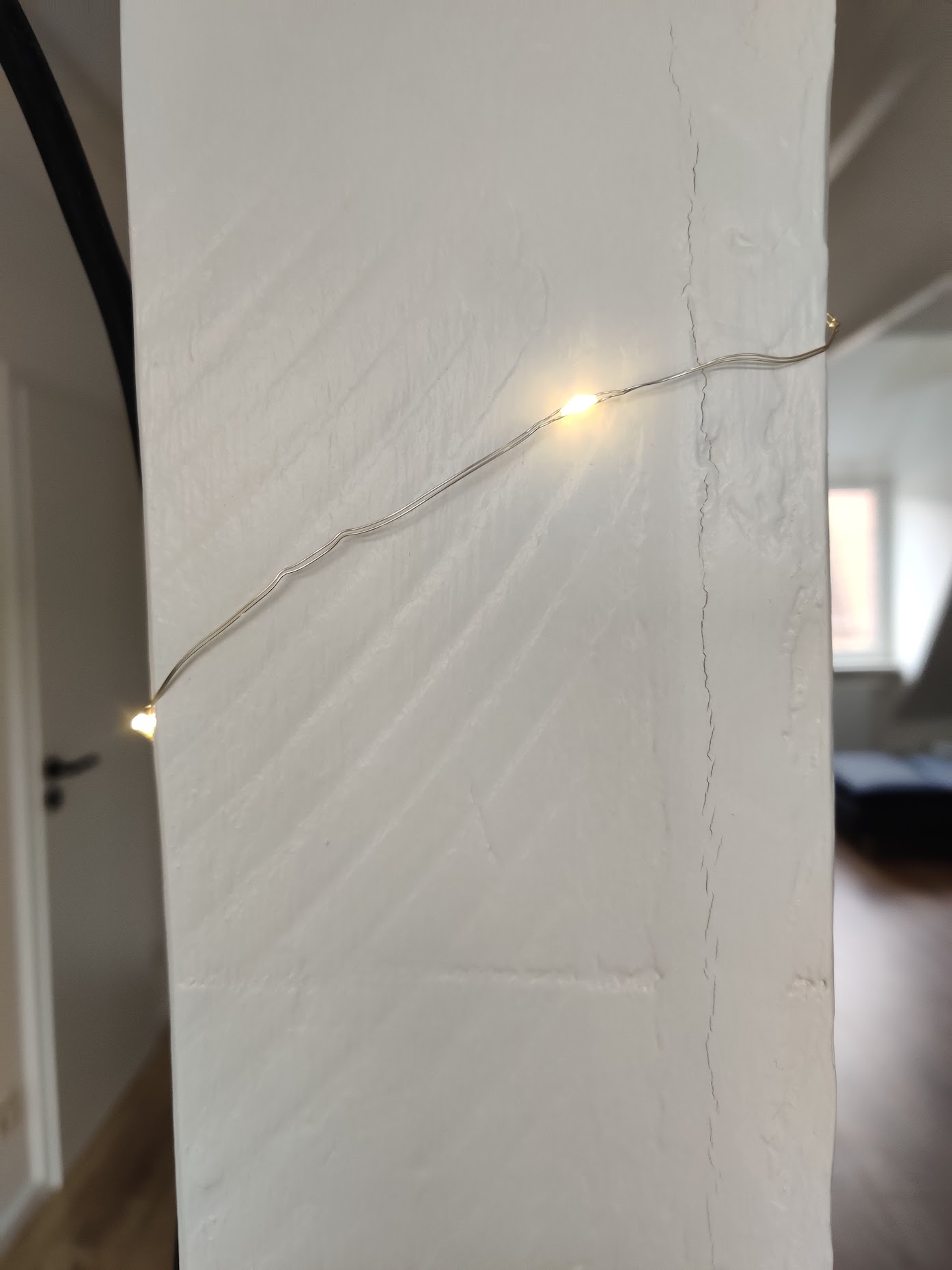

    Moin, ich frage lieber nochmal zur Sicherheit, mir sind weitere Risse in den (seit Sanierung offenliegenden) Sparren aufgefallen. Ist das etwas, was auch normal ist oder sollte das ein Tragwerksplaner/Statiker anschauen?
  4. SIL
    10.891
    4.222
    Nö, das ist noch im 'grünen Bereich'.
