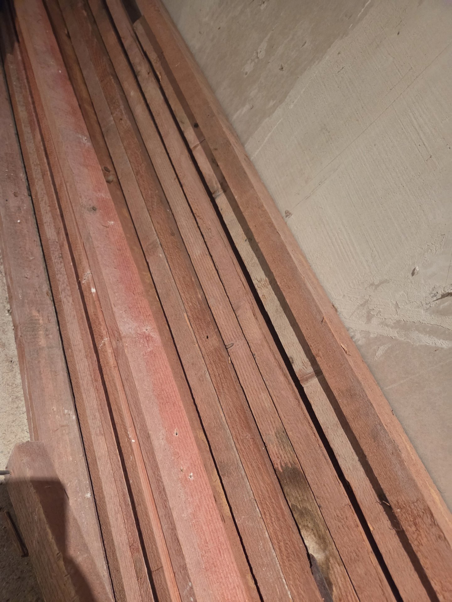

    Wir sanieren grade unser Haus von 1980 und ich würde für die UK wo rigips drauf kommt gerne diese Dachlatten wiederverwenden.
    Kann ich das bedenkenlos machen ?
    Danke und Gruß

    hast du die Lieferscheine von damals ? Kannst du sicherstellen dass keine Pestizide etc verwendet wurden?
    Lohnt es sich die 200 Euro (geschätzt) zu sparen ?

    Das sind imprägnierte Latten, die gab es in grün oder rot, sind aber seit vielen Jahren, in geschlossenen Räumen, nicht mehr zugelassen, also entsorgen
    • Vorschriften (DIN 68800-1): In Aufenthaltsräumen ist der Einsatz imprägnierter Latten als Unterkonstruktion (z.B. für Gipskarton) im Regelfall nicht mehr zulässig.

    Mhm die 50 Jahre alt und ich habe einige davon.
    Besteht da überhaupt noch ein Gesundheitsrisiko? Zumal ja rigips drüber kommt

    Ja
    Mach’s neu das lohnt sich nicht

    Da du nur weisst, dass die behandelt wurden, aber nicht womit, weisst du auch nicht, worauf du testen lassen müsstest, um Gewissheit zu erlangen, ob noch ein Risiko besteht.
    Und der Gips macht genau was mit dem unbekannten Schadstoff?
