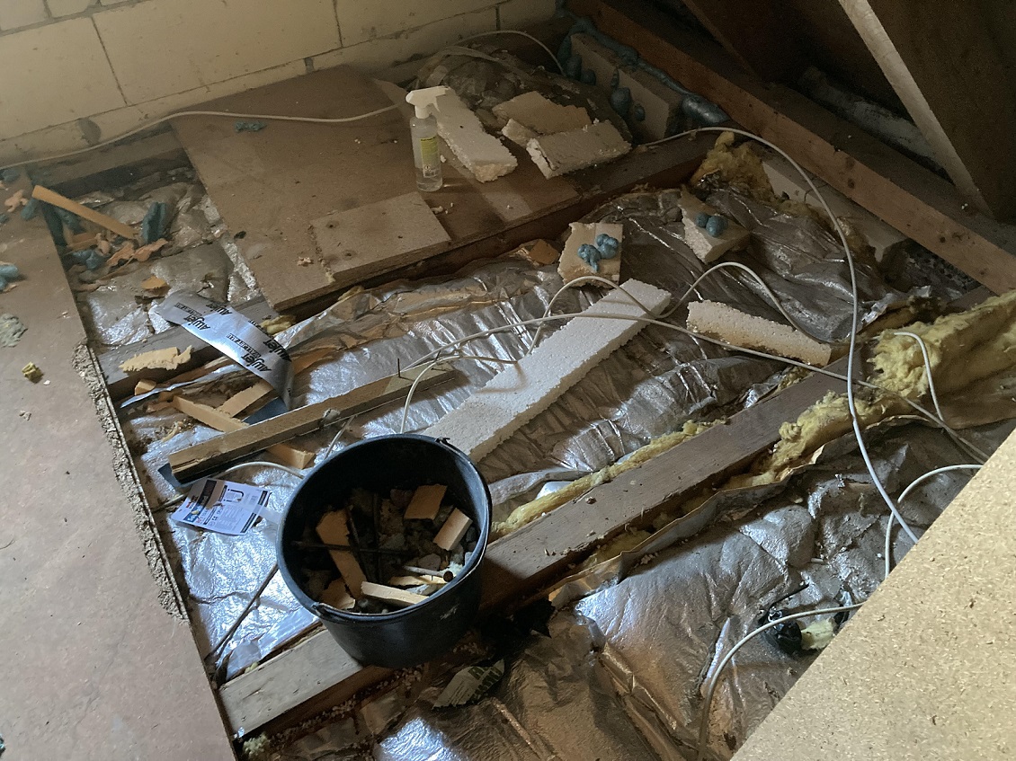

    Wir sind dabei an einem kleinen Ferienhaus das Dach zu Dämmen. Ein neuer Schlafraum soll entstehen.
    Beim Bau des Hauses wurde anscheinend in der Zwischendecke Müll/Aludämmung/Reste verwertet. Was auch immer man sich da gedacht hat. Dämmung vor 15 Jahren ^^ (Siehe Bild)
    Wir werden den ''Müll'' entsorgen, da dies in einigen Jahren wenn dann doch mal im EG die Decke neu gemacht wird, einem nicht der ganze Müll entgegen kommt.
    Macht es Sinn in der Zwischendecke wieder neue Dämmung rein zu setzen, da das Dach direkt gedämmt wird.
    Wenn ja welchen Grund gibt es? Die Grundfläche des Hauses sind 40m².

    Wenn das Dach komplett neu gedämmt wird und mit Dampfbremse versehen, kannst du das alte Zeug entfernen und weglassen, ist eh falsch herum eingebracht worden

    Ja genau Dachboden wird mit Dampfbremse versehen.
    Unter der falsch herum gelegten Dämmung liegt noch alles voll Styropor :irre Resten und es wurde viel geraucht :(. Keine Ahnung was man sich dabei gedacht hat.
    Also würde sich eine neue Dämmung in der Balkendicke nicht positiv auswirken?
