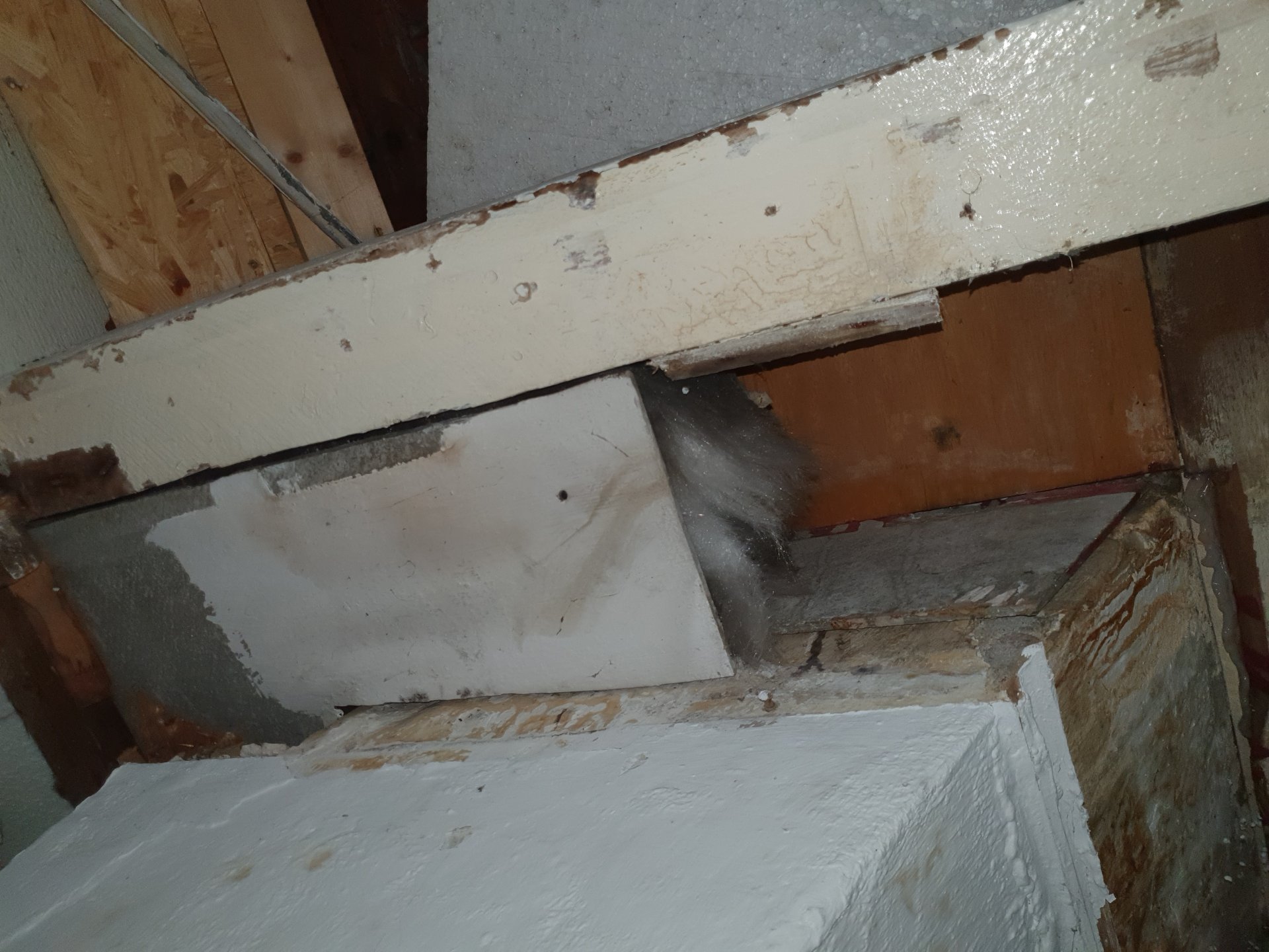

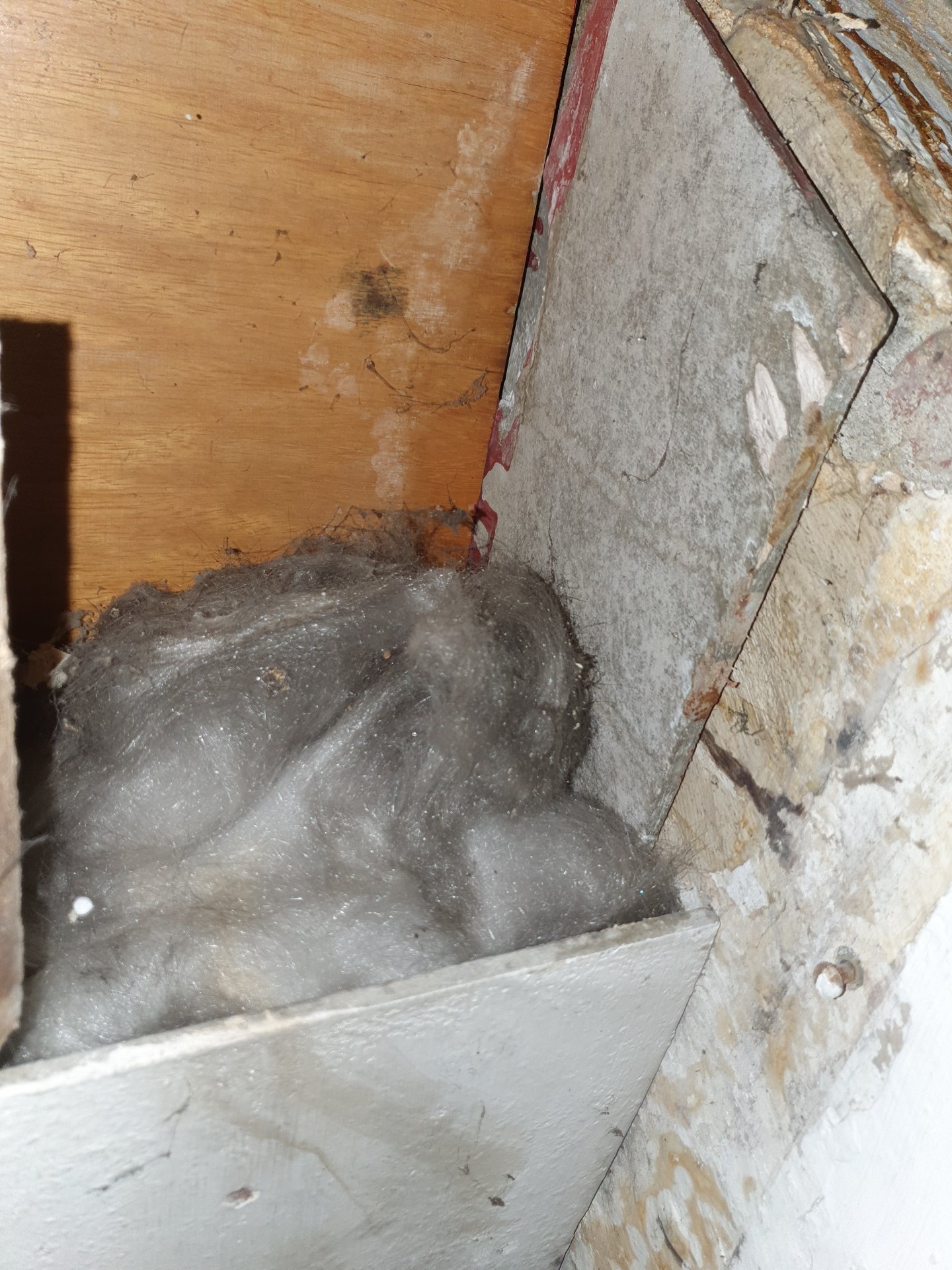

    Wir sind dabei, das DG-Bad unseres Hauses BJ 1936 zu sanieren. Das Dachgeschoss wurde in den 70ern ausgebaut.
    An manchen Stellen um den Schornstein haben wir dabei zwischen den Deckenbalken dieses seltsame Zeug gefunden. Habt ihr eine Idee, worum es sich dabei handeln könnte?
    Blick von unten, rechts/unten im Bild Schornstein, "Wolle" in Decke.
    Die Balken, Wände, Decke und alles drum herum sind trocken.

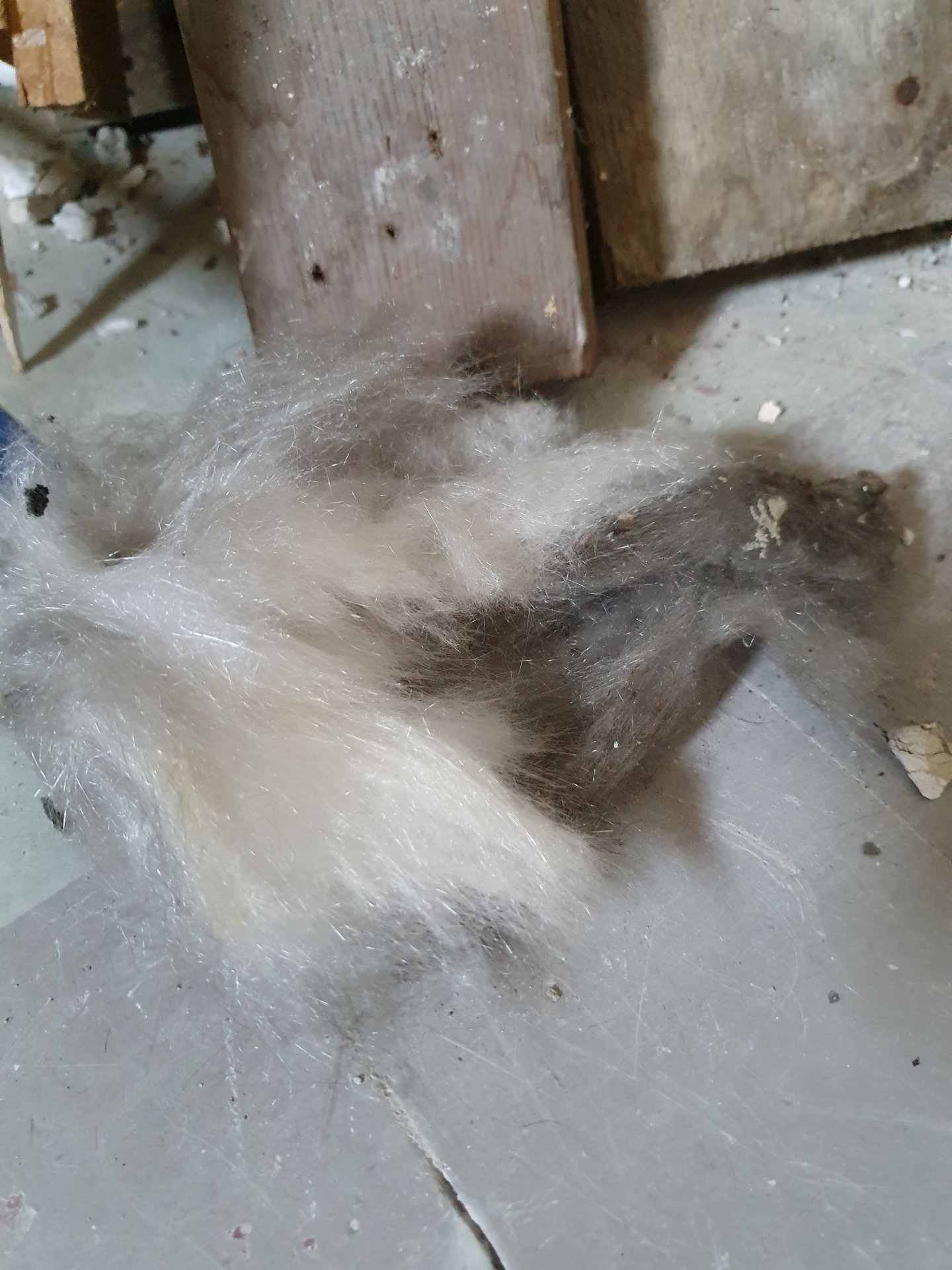

    Das Material ist ziemlich fest gestopft, ließe sich aber vermutlich restlos entfernen.
    Könnte es sich evtl. um eine Art hitzebeständigiger Dämmung handeln, da wir das gleiche Material hinter der Wand des Durchlauferhitzers gefunden haben? Oder handelt es sich gar um Asbest? Habe dazu leider nichts im Internet gefunden, ob Asbest auch in Woll-Form genutzt wurde..

    Normale Mineralfaserdämmung die nicht zum Spaß da ist ;)
    Asbest eher nicht, ungesund kann KMF auch sein
    Verfärbungen können aber müssen kein Schimmel sein

    Klasse, vielen Dank für die schnelle Antwort! Sie bleibt da, wo sie ist :)

    sieht mir nach jahrelang angesammelten Staub aus
  5. BaUT
    9.479
    5.964
    Das ist wohl eher keine Steinwolle (Mineralwolle) sondern Glaswolle - Fasereintrag in die Raumluft kann als krebserregend angenommen werden.
  6. Berndt
    Berndt
    12.01.2011
    1.254
    533
    Stuckateurmeister
    RLP
    Nennt sich Mineralwolle lose , wurde in Säcken vertrieben. War das erste Zeugs welches aufgrund der langen Fasern keine Kratzanfälle ausgelöst hat und außerdem angeblich keine Krebsgefahr auslösen sollte

    AXO: das graue ist nur Staub !
