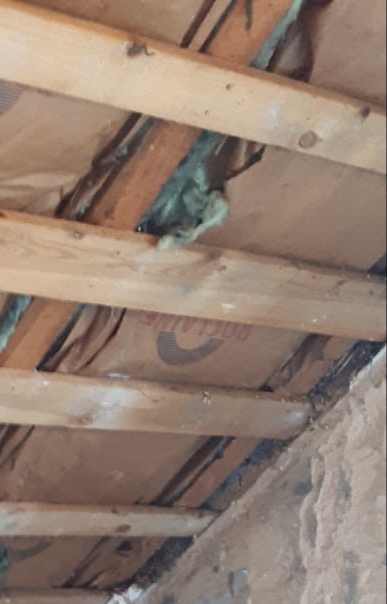

    Hallo Liebe Fachleute... Könnt ihr mir sagen um welche Dämmung es sich hier handeln könnte? Haus ist 1972 erbaut worden.. Meine Sorge,das Diese mit Asbest ist...Danke im voraus

    Asbest wurde nicht für Dachdämmungen verwendet!
    Das ist die früher übliche Glaswolle, die aufgrund der anderen Faserstruktur
    (die heute nicht mehr zugelassen ist) nur mit entsprechenden Vorsichtsmaßnahmen entsorgt werden sollte.
    Fest eingebaut hinter Luftdichtungen gehen keine Gesundheitsgefahren davon aus.
    Wie ist der gesamte Dachaufbau und soll neu ausgebaut werden?

    da das ganze aber nicht dicht ist und das Papier keine DB darstellt, runter machen und neu

    Moin, insofern du die Glaswolle in Eigenregie entfernen möchtest, solltest du einen Mundschutz (FFP3-Atemmaske), eine Dichte Schutzbrille, lange Kleidung und einen Overall tragen.
    Alte Glaswolle juckt wie Hölle und die Fasern sind beim Einatmen gesundheitschädlich, da die einzelnen Glasfasern sehr klein sind und sich in der Lunge ablagern könnten.
    Tipp: Nach der Entfernung der Glaswolle kurz kalt anduschen,damit sich die Poren schließen und die juckenden Glasfasern von der Haut abgespühlt werden können.
