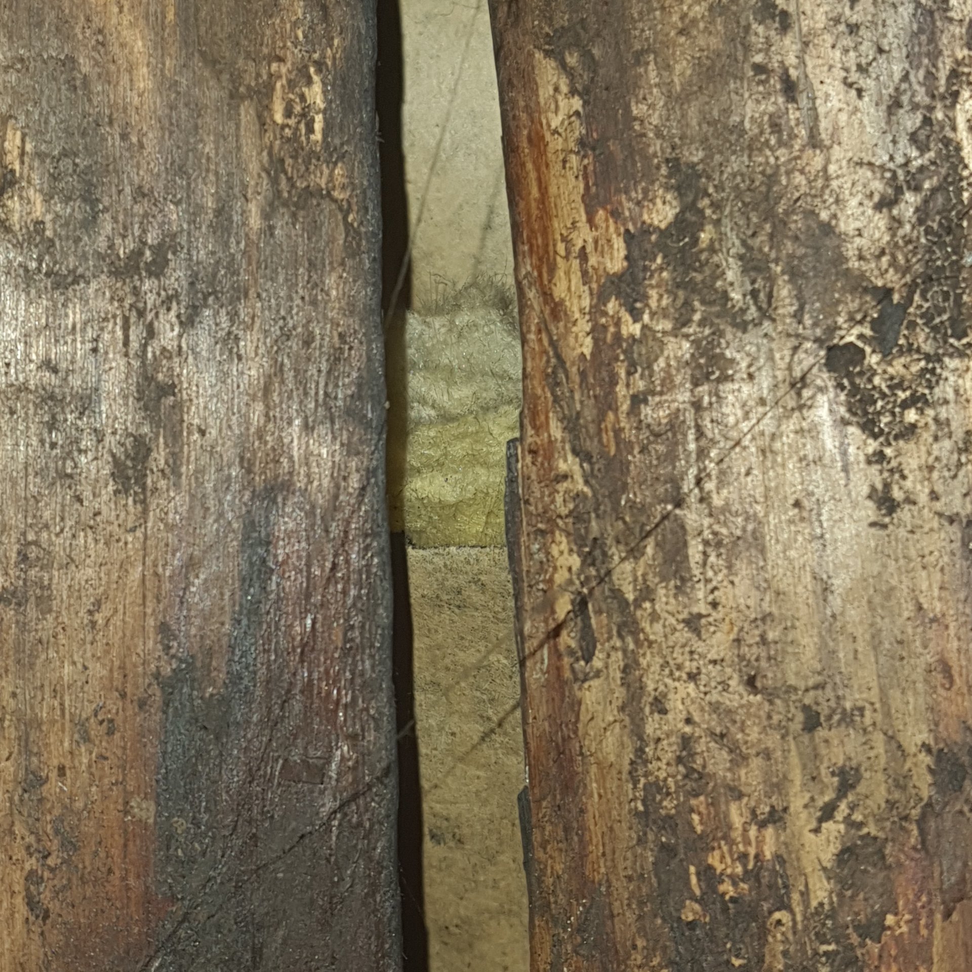

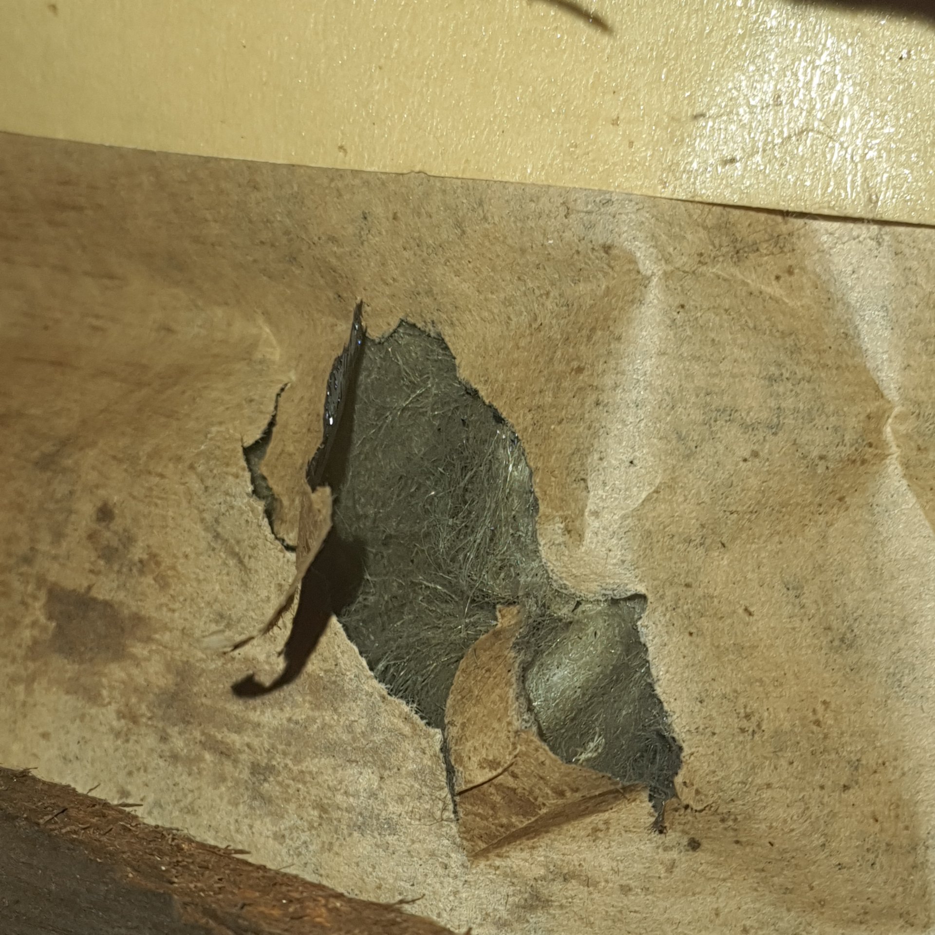

    Seit einigen Jahren wohne ich in einem Haus. Letztens ist mir aufgefallen, dass in dem Raum, wo die Wäsche getrocknet wird, unter den Brettern alte Dämmwolle ist (siehe Fotos). Diese ist nur in einer Ecke zu finden.
    Ich persönlich habe daran nichts gemacht.
    Ich hätte jetzt vorgehabt, diese Stelle mit Hilfe eines Tackers und Baufolie abzudichten. Wäre das eine gute Lösung?
    Da ich gegenüber von diesem Raum schlafe, habe ich dort den Staub testen lassen. Ergebnis ist negativ ausgefallen.
    Waren jetzt die Jahre damit zu "leben" trotzdem "gefährlich"?
    Soll ich mir darüber Gedanken oder Sorgen machen?
    Wie seht ihr diese "Situation"?

    Musst schon selbst wissen. Wenn Du sonst keine Hobbys hast, dann fang halt „Glaswolle-Phobie“ an. Mal was anderes!
    Btw. So lange man das Zeug in Ruhe läßt ist die Freisetzung von Fasern minimal bis Null.

    Wäschwetrocknen und Dämmwolle ohne Dampfbremse/sperre klingt nach Schimmelzucht. Das mit einer Folie abzudecken ist prinzipiell nicht schlecht, dann aber nicht tackern sondern mit Klebeband (an den Rändern). Aber so wirklich dazu raten traue ich mich nicht, ohne die Gesamtsituation zu kennen.

    Also bei altem Dämmmaterial würde ich tatsächlich aufpassen, da hier noch richtige Glaswolle verwendet wurde. Wenn die ein- oder ausgebaut wird, können sich die kleinen Glas-Faser in den Schleimhäuten oder auch der Lunge absetzen. Daher lieber Brille und Maske auf (sollte ja jeder zwischenzeitlich in Vielfacher Ausfertigung Zuhause haben :mega_lol:).

    ...und vorher? Im Zelt?
    Mal ehrlich:
    Die Fotos sind lausig, sagen nix über die Konstruktion und bilden keine Grundlage für irgendeine Beratung.
    Hol dir kostenpflichtig einen Baubiologen zu einem Ortstermin...
