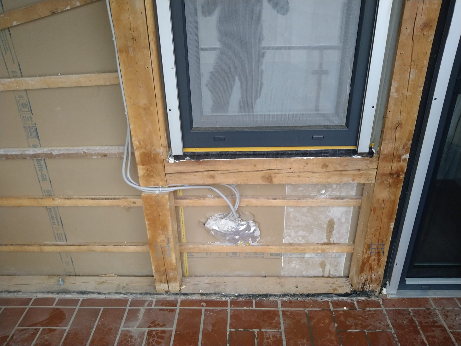

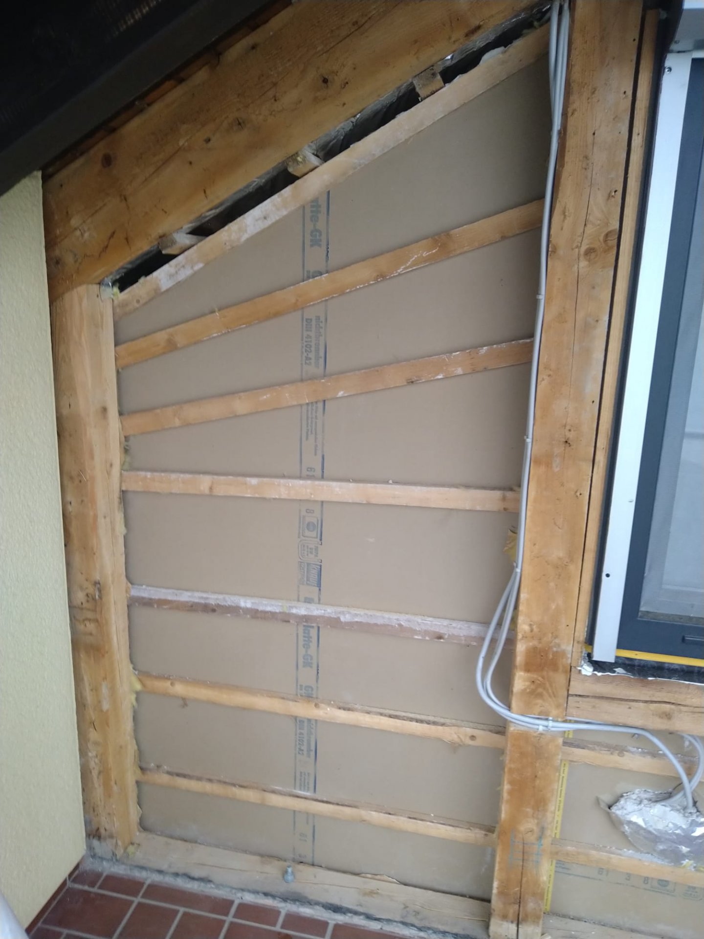

    Guten Tag, ich würde mich über eine Auskunft bezüglich meiner Sorgen austauschen.
    Kurz zum Problem....

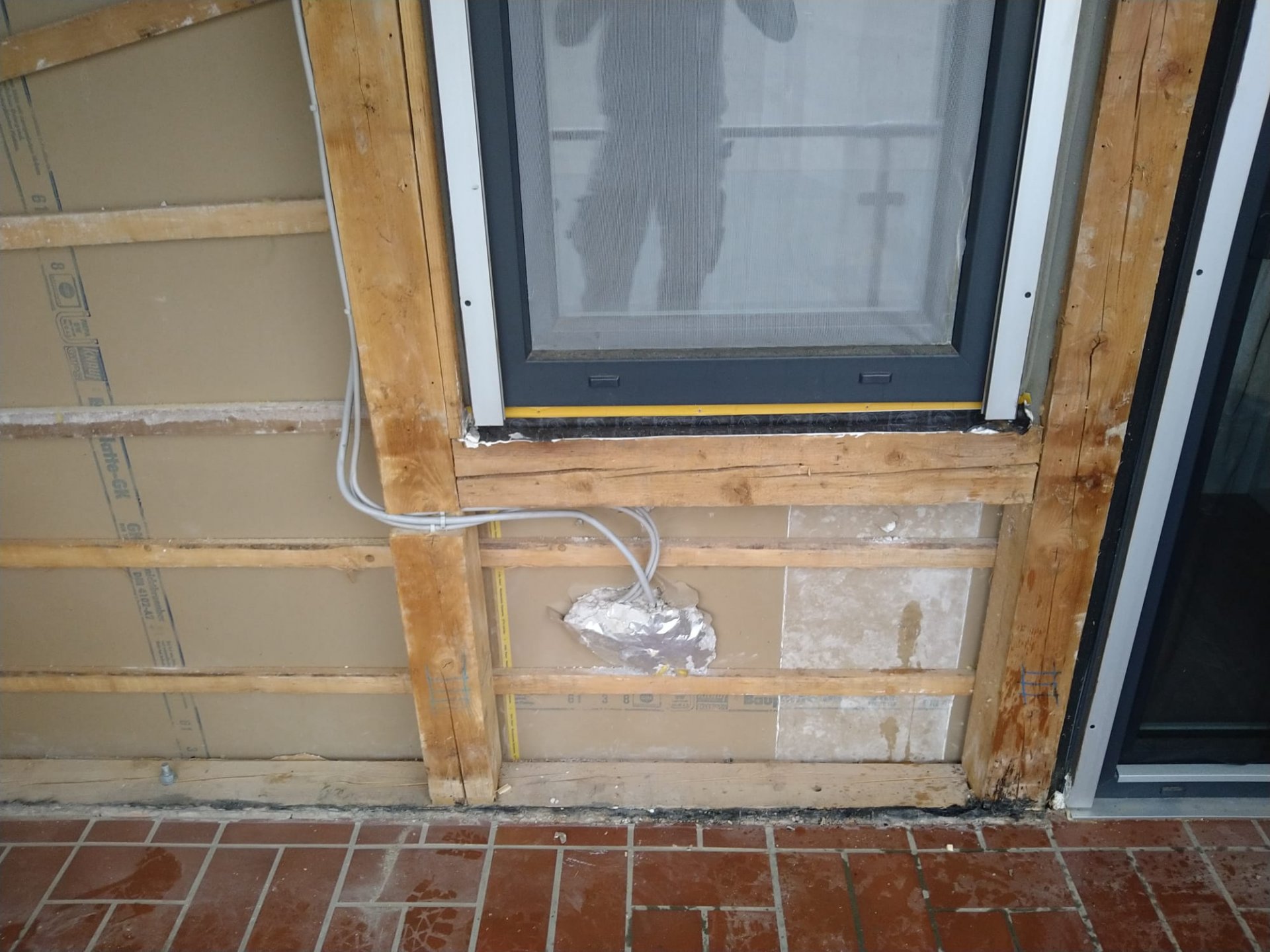

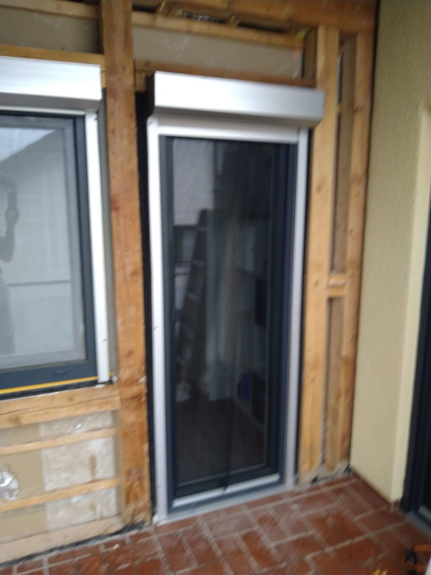

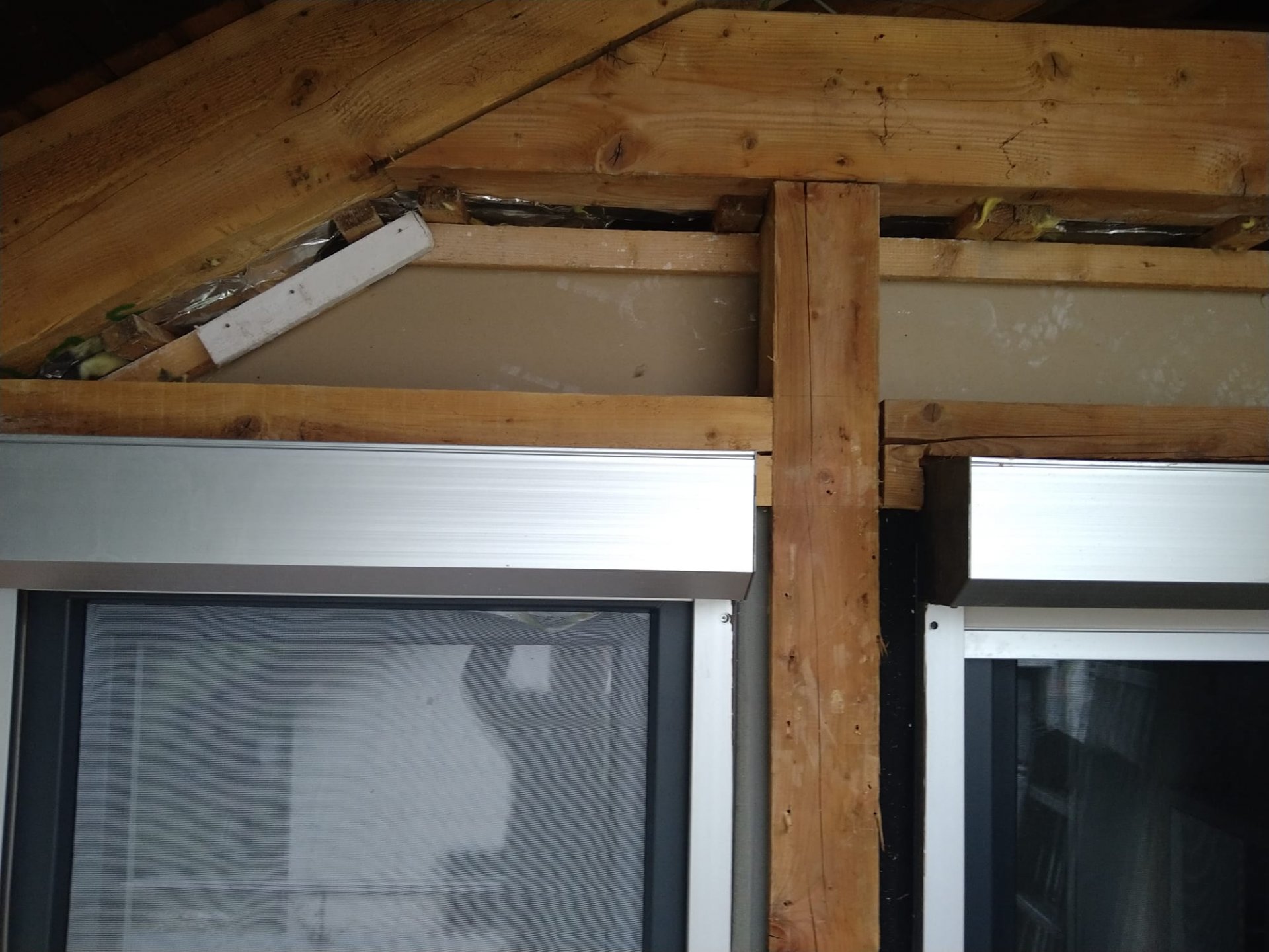

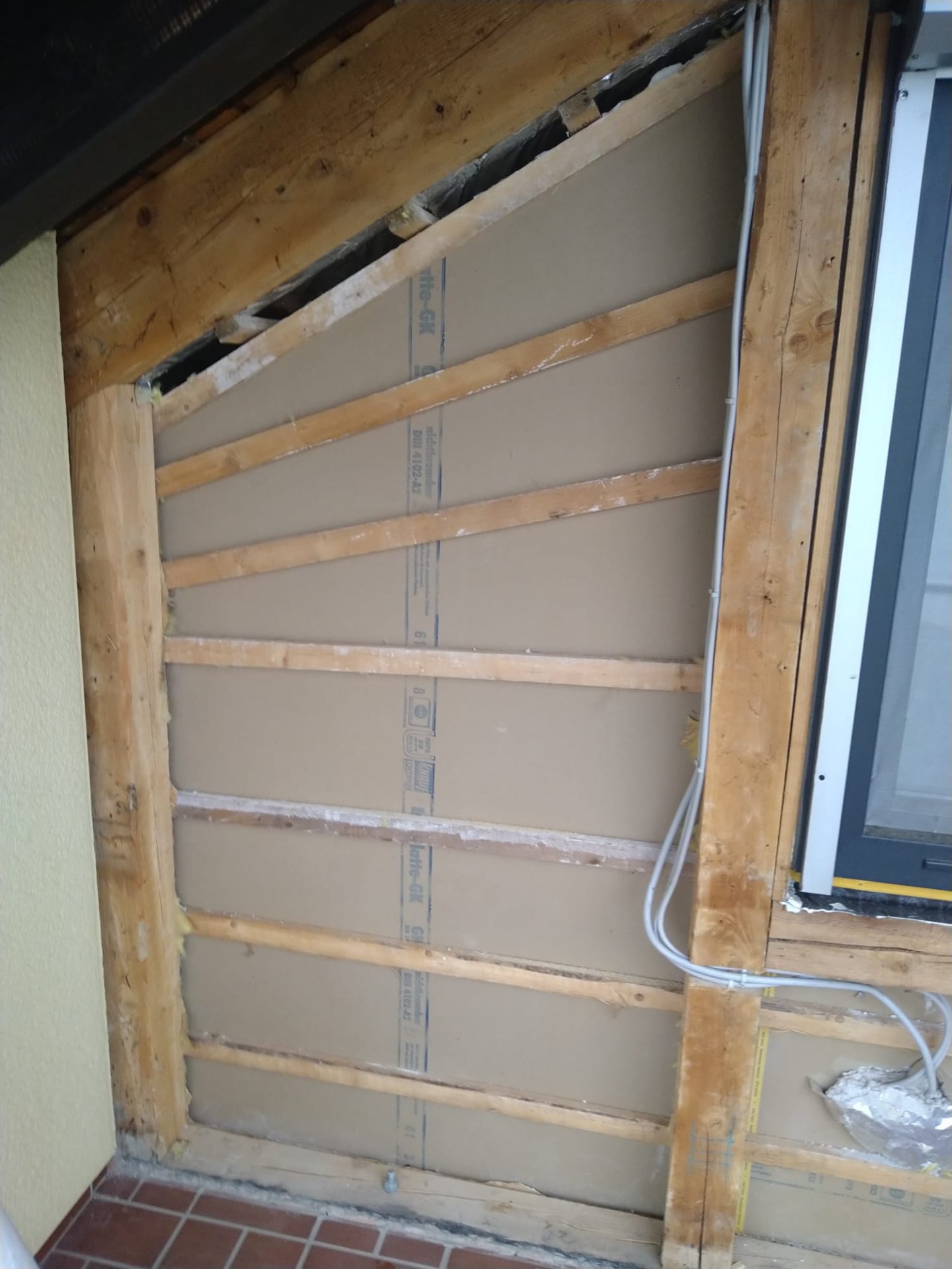

    Wir haben ein Haus (BJ ca 1980) renovieren lassen. Letztes Jahr im Sommer sollte die Fassade neu gestrichen werden.
    Mein Sohn hat hat sein Zimmer im Obergeschoss mit Balkon,siehe Bilder.
    Da hat man dann festgestellt dass die alte Dämmwolle nicht ordnungsgemäß verarbeitet wurde. Das heißt, Richtung Zimmer zu meinem Sohn waren nur als Schutz Rigipsplatten, danach kam die Dämmwolle. Nach außen hin das gleiche. Angeblich hat nach Innen noch nichts geschimmelt aber nach außen war die Dämmung zunehmend schwarz. Angeblich Schimmel.
    Die alte Dämmwolle wurde dann rausgerissen und entsorgt.
    Jetzt zu meiner Frage.
    Mein Sohn hatte am Fenster und an der Balkontüre ein loses Fliegengitter dran.
    Direkt daneben wurde ja die Wolle rausgerissen. Könnten sich da giftige Fasern abgesetzt haben und beim Lüften abends sich ins Zimmer abgesetzt haben?
    Wie lange halten sich solche giftigen Fasern an Gegenständen, wie Balkontüre oder Boden?
    Könnten auch die giftigen Dampfe nach Innen in Sein Schlafzimmer gelangt sein. Da war ja nur eine Rigipsplatte zwischen Dämwolle und Kinderzimmer?
    Vielleicht kennt sich ja jemand diesbezüglich aus und kann mir eine Info geben.
    Danke
  2. #2 Hercule, 23.03.2024
    Hercule
    Hercule
    11.11.2019
    3.734
    865
    Das sieht jetzt nicht wirklich Ernst aus.
    Bei Schimmelbefall wäre auch das Holz angegriffen, es sieht aber ok aus.
    Durch Gips kommt der Schimmel nicht aber bei z.B. Kabeldurchführungen. Simple luftdichte Hohlraumdosen können das schon verhindern.
    Schimmel bildet sich eigentlich auch nur durch Kondensat wenn feuchte Luft nicht nach aussen kann. z.B. durch wasserdampfdichte Wandaufbauten - sagen wir mal OSB3 oder Beton aussen.
  3. #3 VollNormal, 23.03.2024
    VollNormal
    VollNormal
    20.11.2021
    4.344
    2.973
    Bochum
    Mineralwolle ist nicht giftig und sondert auch keine giftigen Dämpfe ab. Als Schadstoff gilt sie, weil Bruchstücke der Fasern die richtige Größe haben können, um sich in den Lungenbläschen festzusetzen.
