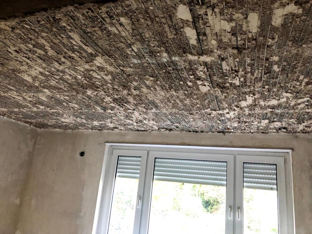

    Hallo in die Runde!
    Ich hoffe es kann mir jemand von euch hier im Forum weiterhelfen.
    Anbei ein Bild von einer Deckendämmung (unter einer Betondecke) eines Hauses aus dem BJ 1954. Könnt ihr mir sagen, um welche Art von Dämmung es sich hier handelt - welche Materialien hier verbaut sind?
    Danke schon mal im Voraus!

    Schilf ?
    Aber wohl eher Putz Träger als echte Dämmung

    Strohmatten mit Stuckanet drüber, damit der Putz hält

    Danke für deinen Tip! Da hängt auch noch so faseriges Dämm-Material dran. Möchte sicher gehen, dass da kein Asbest drin ist - was meint ihr dazu?

    Probe entnehmen und einschicken zur Analyse

    Flachripp von RSM , neu verputzen und gut ist
