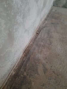

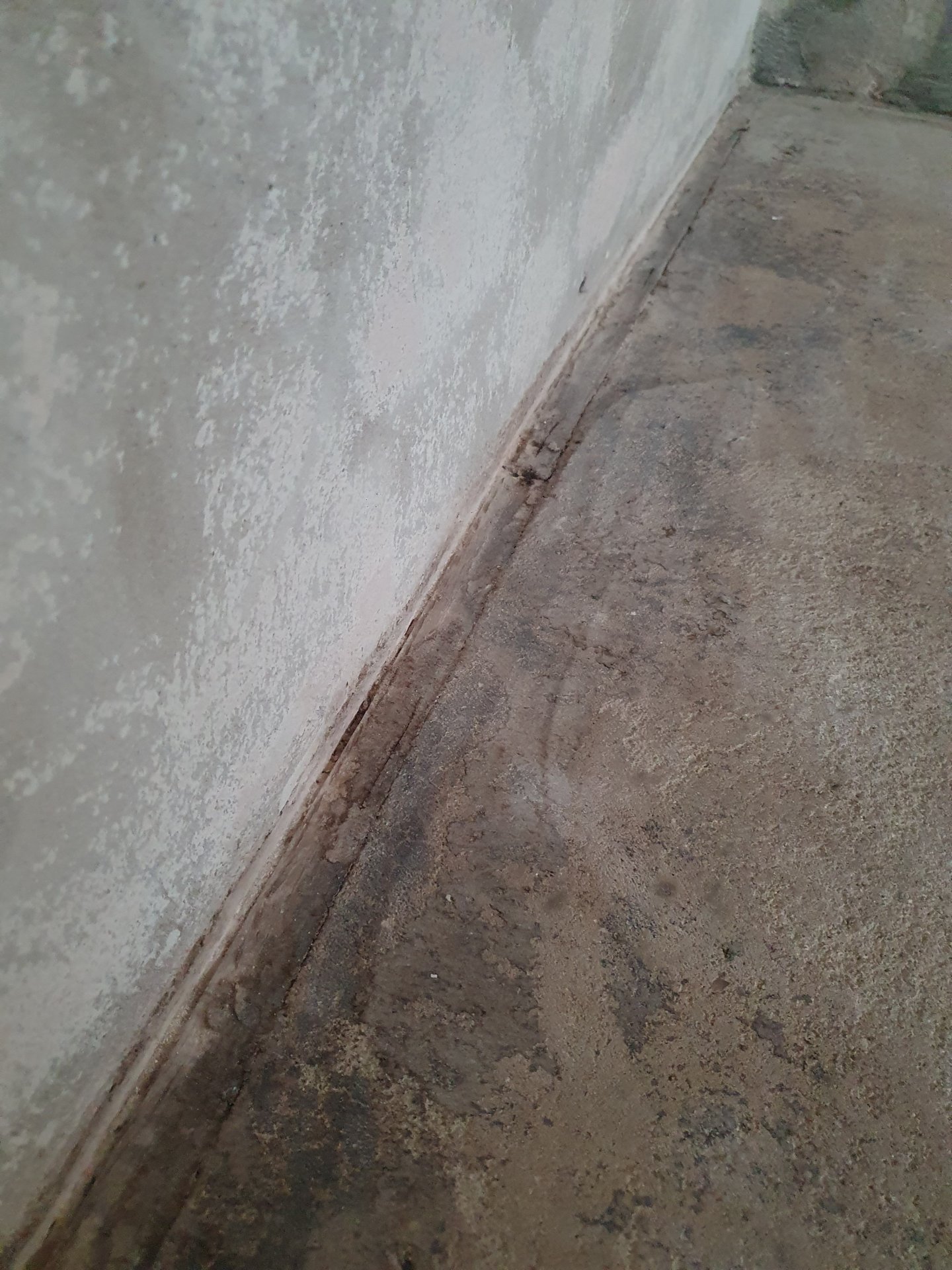

    ich habe einen Altbau 70er Jahre denke ich den ich saniere derzeit. In den Wohnzimmern möchte ich Laminat schwimmend verlegen und erstmal ausgleichsmasse verteilen. An den Rändern hat der alte Betonboden solche Holzleisten als Dehnungsfuge eingearbeitet. Jetzt stellt sich mir die Frage sollte ich diese entfernen um dann mit z.b Schnellbeton und dem blauen Band eine neue Fuge zu erstellen? Gehe ich sonst das Risiko ein dass mir die Ausgleichsmasse wegsprengt wenn sie das Holz dort ausdehnt?

    Holz? Du musst auf jeden Fall einen Trennung zwischen Ausgleichmasse und Wänden herstellen, sonst hast du die Tritschallhölle auf Erden.

    Hallo, ja Holzleisten. Die Trennung wird ja durch das blaue Band gewährleistet was ich einsetze... ich habe entschieden das Holz rauszunehmen und die Fuge mit Beton zu füllen, das Band würde ich mit reinmachen zur Dämpfung
