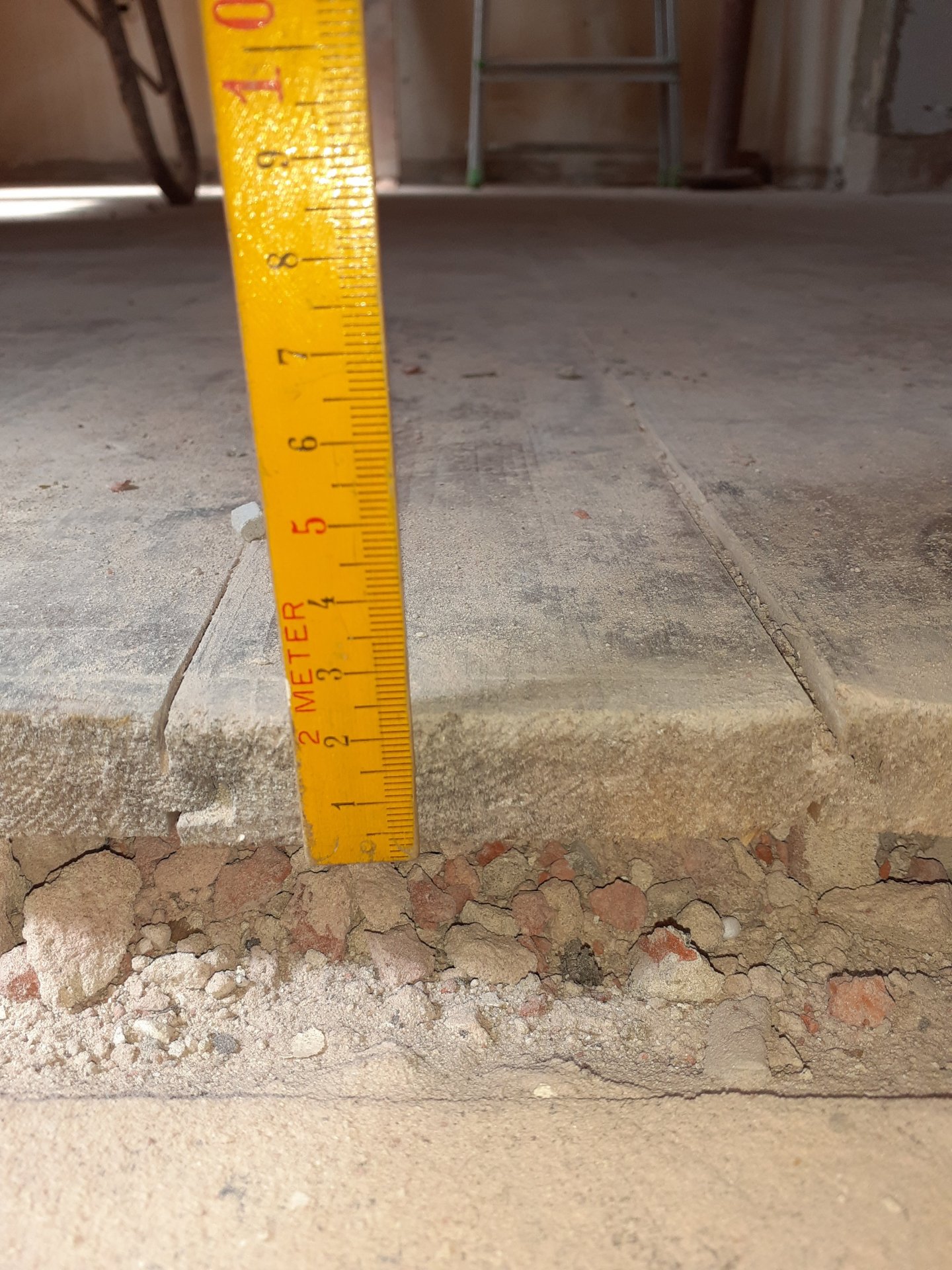

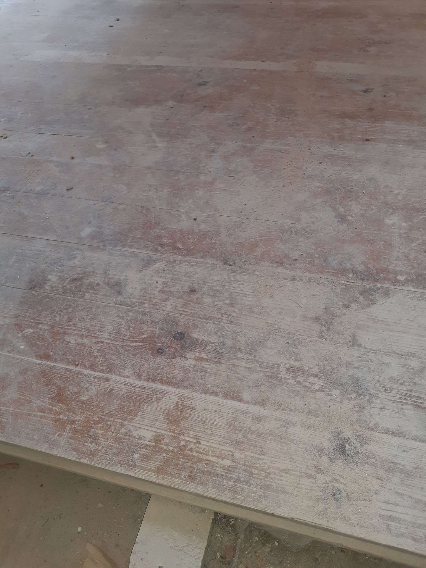

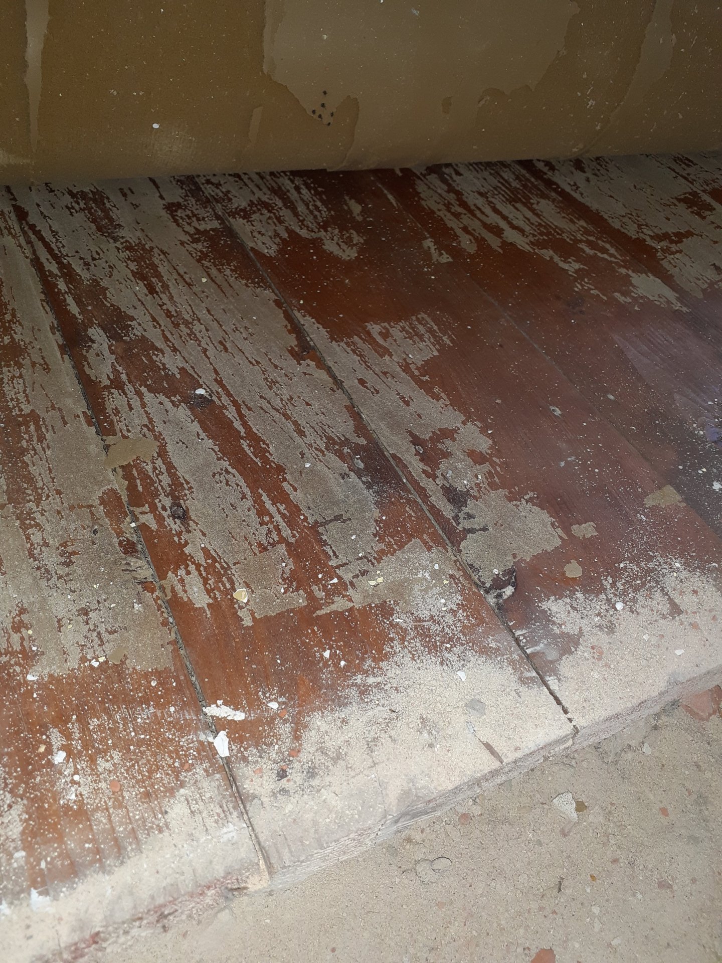

    wir machen gerade eine Kernsanierung eines EFH Bj. 1956. Ursprünglich hatten wir geplant, auf ca. 100 m² (EG und OG) zusammen sowie auf den ca. 60 m² im Spitzboden (soll ausgebaut werden) den alten Dielenboden aufzuarbeiten und zu erhalten, der bisher unter Teppich lag und also gut geschützt war. Der Plan war, in den Räumen mit dem Holzboden dann mit Wandheizung hinter Lehmputz zu arbeiten, Fußbodenheizung nur in den Räumen, die neue Böden bekommen (Flur, Bad, Hauswirtschaftsraum).
    Jetzt kommen erste Zweifel auf: Lt. Handwerkerauskunft ist nicht sicher, ob der Dielenboden (jetzt 2cm) nach dem Abschleifen noch dick genug ist; und die Frage ist, ob wir finanziell nicht am Ende mit neuem Boden besser rauskommen.
    Angebote für die Aufarbeitung (Abschleifen und mit Öl versiegeln) haben wir zwei: Einmal 70 € brutto pro m² (ca. 11.000 €), einmal 10.000 € brutto für alles. Außerdem wäre die Option Wandheizung plus Lehmputz sicher teurer als Fußbodenheizung und Kalkputz an den Wänden. Neue Eichendielen würden wir im lokalen Geschäft ab ca. 60 € / m² bekommen, wären dann für EG + OG also bei 6000 € plus Kosten für das Verlegen. Im Spitzboden würden wir den Boden auf jeden Fall erhalten.
    Wie würdet ihr abwägen, auch mit Blick auf den Zustand der Dielen (siehe Bilder)?
    Vielen Dank!

    Bei 2 cm Dicke würde ich da nichts mehr abschleifen. Wir haben die erneuert, aber in Eigenleistung, 32mm Dicke, B-Ware, schleifen und lackieren. 27 € der m2 bei Holz Possling.
    Das war Märkische Kiefer, die kostet jetzt 30 €/m2.
    Man muß eben wissen, womit man leben kann. Eigenleistung, Qualität des Holzes etc.

    Falls du es weiter verwenden willst, dann geh zum Schreiner um die Ecke und jag die Dinger über die Dickhobel-Maschine ( wenn die Nagelfrei sind ) dazu kann man einen Festpreis aushandeln.. es gibt genug Rauspung die auch 16mm oder 18mm stark sind
    PS: des sind 22 oder 24mm

    Danke für eure Einschätzung. Wenn erhalten würden wir sie eigentlich ungerne rausnehmen, vermutlich bekommen wir sie ja nicht wieder so gut verlegt wie sie jetzt sind.

    Wenn ihr Dielen rausgehen würde ich nen Versuch starten mit ner Schreinerei vor Ort. Probeweise mit drei, vier Dielen testen und dann schauen. Für 11.000€ würde ich das garantiert nicht machen sondern raus und einmal neu.

    Wenn die nicht abmontieren willst
    dann leih dir eine Parkettschleifmaschine aus..
    gehobelt wäre halt alles wieder Plan usw
