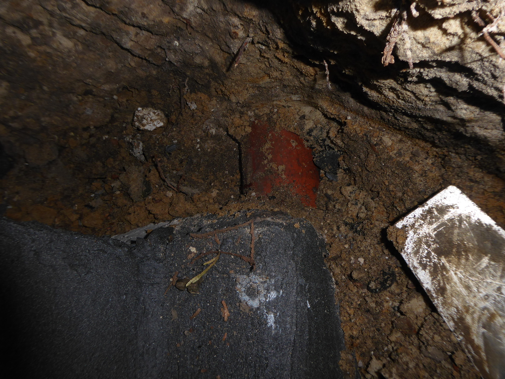

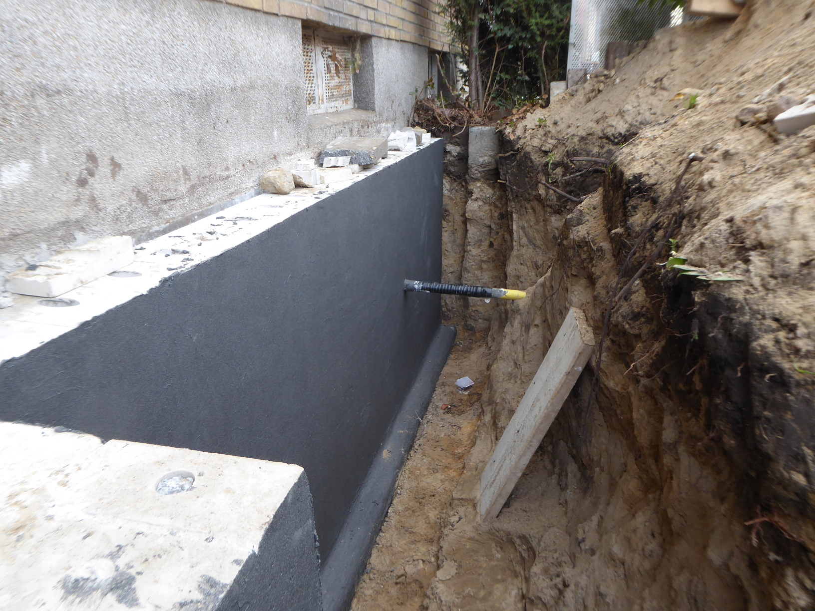

    aktuell wird die Kelleraußenwand (DHH aus den1960er Jahren) statisch ertüchtigt, mit einem 2 Komponentensystem abgedichtet und nachträglich gedämmt.
    Für die statische Ertüchtigung wurde die Sohlplatte um ca. 30 cm anbetoniert und mittels Stahl kraftschlüssig mit der bestehenden Sohlplatte verbunden. Ziel ist es, auf der statischen Ertüchtigung aus 24 KS Mauerwerk im Anschluss eine neue Fassade aus Klinkern zu stellen.
    Im Bestand befindet sich eine alte Drainage aus Ton eingebettet in Split, ca. 20 - 30 cm unter dem Niveau der Sohlplatte. Die Bodenverhältnisse sind sandig durchlässig bis lehmig fest. Eine Probeschachtung in der Baugrube hat ergeben, dass ca. 3-4 Spatenstiche unterhalb der Sohlplatte der Grundwasserspiegel beginnt.
    Im Rahmen oben genannter Betonierung wurde die Drainage zum Teil überbetoniert.
    Wie verfahre ich am besten mit der alten Drainage. Muss diese z.B. mit einer Mörtelmischung verfüllt werden?
    Vielen Dank für Infos,
    Blume

    Die Bodenplatte hat ja die Funktion Lasten in tragfähigen Boden abzuleiten. Gerade an den Kanten der Platte hast du die höchsten Bodenpressungen, also jetzt direkt über der Drainage. Hohl stehenlassen würde ich sie nicht. Weshalb habt ihr die Drainage bei der Gelegenheit nicht entfernt? Die vollständig zu verfüllen dürfte deutlich aufwendiger sein.

    Ja, im nachhinein wäre das vielleicht sinnvoller gewesen.
    Würde es denn ausreichen, hier Mörtel einzufüllen?

    Eine saubere Lösung ist das zwar nicht, aber sollte kein Problem sein. Hauptsache du hast keine Hohlräume unter der Platte.

    Die neu anbetonierte Fläche wurde aber mit sehr viel Eisen in die alte Sohlplatte verbunden, sprich statisch sieht das sehr stabil aus.

    Also mich musst du nicht überzeugen. Ich denke halt, dass sich jemand schon was dabei gedacht (und gerechnet) haben wird, die Platte entsprechend zu erweitern. Die scheint ja nun auch weiter als vorher über die Wand hinaus zu reichen oder verstehe ich das falsch?

    Hier zwei Fotos.
