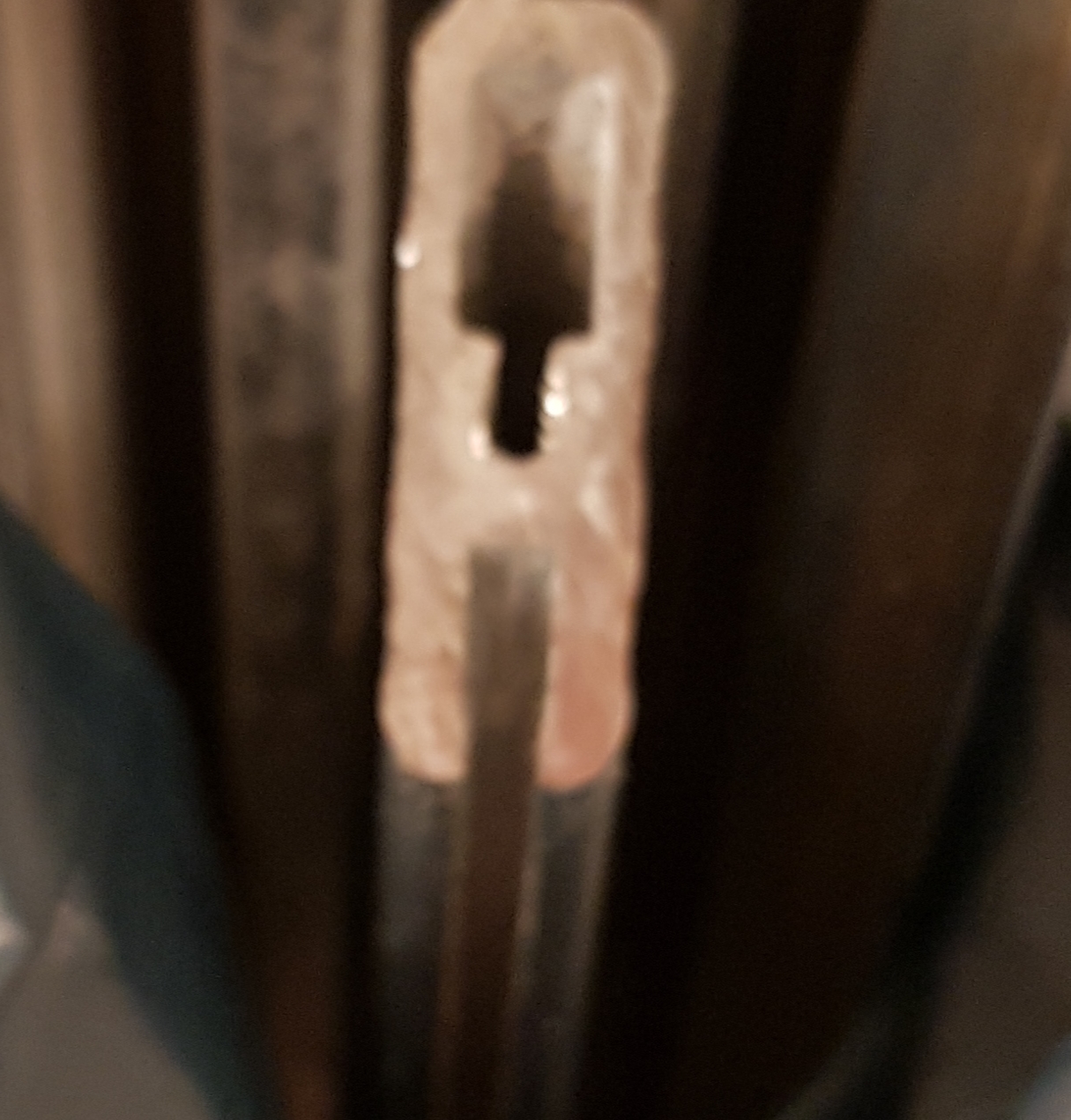

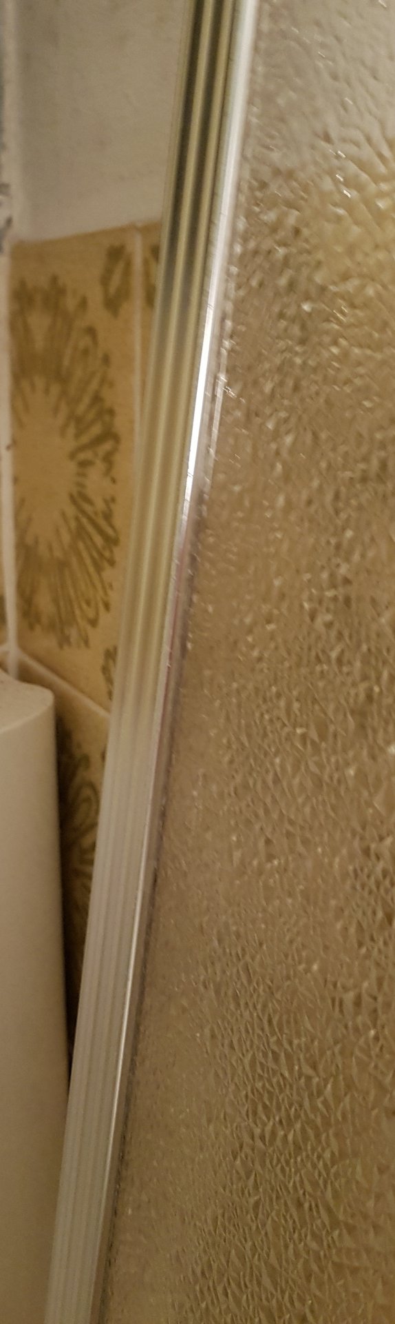

    ich habe mehrere Probleme mit der Dusche. Ich habe beide Schiebetüren raus. Nun möchte ich die Silikonreste innerhalb der Metallrahmen, vermutlich Alu, (oben, unten, links, rechts) mit ungefährlichem Silikonentferner vollständig abbekommen, in der Hoffnung, dass da nicht so kleine Silikonfetzen bei rausfliegen und alles vollständig rausgeht.
    Danach möchte ich das Ganze neu abdichten. Dabei weiß ich nicht, ob Primer notwendig ist und bräuchte ein Sanitärsilikon, welches eine lange Verarbeitungsdauer hat. Das Problem ist, dass der komplette Rahmen nur 4 Schrauben hat und, dass ich die oberen Teile der Rahmen mit den Laufrollen schon vorher einschieben muss, danach die Türen mit den anderen drei Rahmenteile. Also die Oberteile mitsamt Silikon anschrauben, währenddessen das andere zusammengehalten werden müsste.
    Es sei denn, dass das Silikon nach der Aushärtezeit so stark haftet, dass ich die Oberteile mit den Laufrollen später anbauen kann. Ich könnte wegen des Anpassens der je drei anderen Rahmenteile erstmal die Oberteile mit anbauen, jedoch ohne Silikon.
    Dafür bräuchte ich Sanitärsilikon, welches eine lange Bearbeitungszeit erlaubt. Damit ich genug Zeit für alle drei Rahmenteile habe.
    Und Primer oder halt Silikon, welches eine gute Haftung zwischen Metall und Kunststoffglas hat fürs Zusammensetzen und wegen dauerhafter Dichtigkeit.
    Als Letztes suche ich ein oder zwei neue Laufrollen in einer bestimmten Größe. Wo gibt es einen Anbieter nur für Laufrollen, wäre meine Frage.
    Ich würde bezüglich Silikonentferner, Silikon und Primer gerne die ungefährlicheren Varianten nehmen.
    Kann mir jemand weiterhelfen?

    Hättest du mal bitte Bilder. Liest sich komplizierter,als es sein kann.
  4. #4 Micha72, 13.11.2022
    Micha72
    Micha72
    12.11.2022
    Es geht vor allem um die Nut, wo die 20221113_173124.jpg 20221113_173108.jpg Kunststoffplatten der Türen reingehören

    Wieso dichtest du nicht einfach die Scheiben von außen ab ?
  6. #6 Micha72, 14.11.2022
    Micha72
    Micha72
    12.11.2022
    Bringt ja nichts, weil die Scheibe fest sitzen muss
  7. am1003
    am1003
    30.11.2015
    1.690
    423
    Installateur
    Spreenhagen, Brandenburg
    Die sollte danach fest sitzen.
