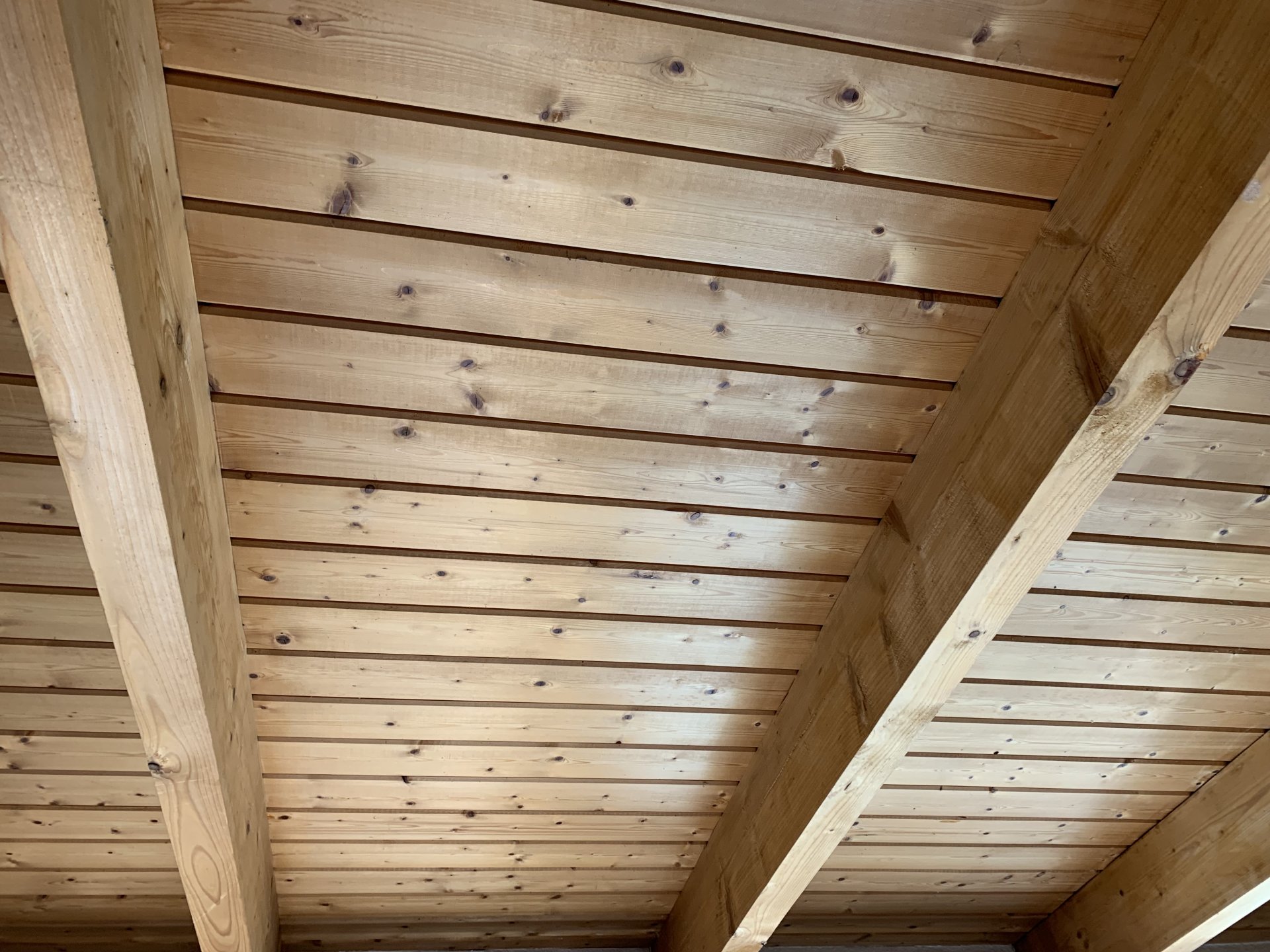

    meine Frau und ich werden in Kürze ihr Elternhaus übernehmen. Das ursprüngliche Haus wurde Anfang der 60er Jahre erbaut und nachträglich um 1980 angebaut. Ich stelle mir jetzt die Frage was wir mit der Elektrik machen. Ich würde sie am liebsten komplett erneuern lassen, da mir niemand garantiert sagen kann ob noch irgendwo z.B. 2-adrige Kabel verlegt sind. FI-Schalter sind ebenfalls keine gesetzt und der Sicherungskasten ist meiner Meinung nach auch ein Graus.
    Mein größtes Problem ist aber das folgende.
    Das Erdgeschoss werden wir komplett sanieren/renovieren, sprich da kommt mehr oder weniger alles neu. Im Dachgeschoss wurde schon ein Teil renoviert, vor allem wurden größtenteils neue Laminat Böden verlegt. Die Geschossdecke ist - ich glaube es nennt sich so - eine Holzbalkendecke. Ich sehe quasi im EG Holzbalken, auf denen Bretter in Nut und Feder verlegt sind. Es ist vielleicht eine blöde Frage (ich bin absolut kein Profi-Handwerker), aber wie würde ich die Kabel für die Deckenlampen austauschen im EG? Ich komme doch eigentlich nur von oben daran und dort ist ja bereits ein neuer Boden verlegt, oder sehe ich das verkehrt? Ich würde ungern den kompletten Boden im DG wieder hochnehmen, nur um neue Leitungen für die Deckenlampen im EG zu verlegen. Die einzige "komfortable" Möglichkeit die ich sehe, wäre die Decke ein wenig mit Rigips abzuhängen und die Leitungen dann unter dem Rigips zu verlegen. Sehr ihr da eine bessere Lösung?
    Würdet ihr generell zur Erneuerung der Elektrik raten oder reicht es eurer Meinung nach aus den Sicherungskasten zu erneuern und FI-Schalter nachzurüsten?

    In Holzbalkendecken kann man gut über Fädellöcher Leitungen parallel zur Balkenlage durchschieben.
    Quer zu den Balken muss halt jedesmal ein kleiner Schlitz gemacht werden.

    Grundsätzlich ja. Die Drähte sind mutmaßlich für heutige Anforderungen zu dünn und die Verbindungen/Klemmen sind sowieso Schwachstellen, die mindestens überprüft werden müssen.
    Du schriebst im anderen Post von Schallschutz. Dafür brauchst du Masse in der Decke. Und um die einzubauen müsste wahrscheinlich eh der Fußboden im OG geöffnet werden. Ansonsten würde ich prüfen, ob nicht die Deckenuntersicht ausgebaut werden kann.

    ich hätte noch eine Frage dazu.
    Am einfachsten wäre es die Stammleitungen in einer abgehängten Decke zu verlegen. Dann müssten nur noch senkrechte Schlitze in die Wände im EG gestemmt werden und keine waagerechten. Das würde den Aufwand deutlich reduzieren meiner Meinung nach.
    Ein Problem haben wir aber dabei. Die tragenden Holzbalken müssten dafür durchbohrt werden, damit man die Kabel durchführen kann. Stellt das statisch ein Problem dar? Die Balken sind 19 cm hoch und haben eine Stärke von 7,5 cm. Sie liegen auf den Außenwänden des Hauses auf. Könnte man die Balken problemlos durchbohren oder sollte man das lieber sein lassen? Es müssten auch durchaus ein paar mehr Löcher sein und auch am oberen Ende des Balkens, damit man es später bei abgehängter Decke nicht mehr sieht.
    Wie sind eure Meinungen dazu?

    Einzelne Löcher in der Mitte, also auf halber Höhe , stellen kein Problem dar.
    Die Randzonen werden besonders auf Zug bzw Druck belastet. Die sollte man möglichst schonen.

    Doch, muss ich. Der Plan ist, dass die Elektriker nicht in den Wänden sämtliche Schlitze stemmen, sondern wir die Geschossdecke dafür nutzen. Wenn ich die Decke jetzt ca. 10 cm abhänge, kann im Zwischenraum natürlich das Kabel verlegt werden, aber an irgendeiner Stelle muss ich ja auch durch die Balken durch um z.B. in die Raummitte zu gelangen.
    Ich hänge mal ein Foto an, dann versteht man wahrscheinlich besser was ich meine.

    Na dann schreib doch gleich, dass Du die Sichtbalkendecke sichtbar erhalten möchtest und schicke uns nicht mit einer abgehängten Decke hinter die Palme.
    Durchbohren würde ich die Balken nur ganz vereinzelt. Ansonsten intelligenten Leitungsverlauf planen, zm Querungen zu vermeiden.

    Das hatte ich befürchtet. Bei der Variante würde dann leider kaum noch sichtbarer Balken übrig bleiben, da ich ja wenigstens bis zur Unterkante des Loches abhängen müsste.
