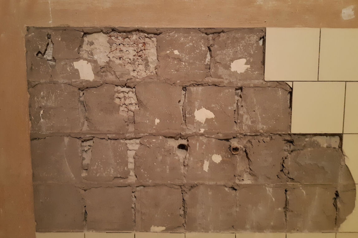

    Alte Fliesenspiegel sind häufig "Nass auf Nass" verlegt. Das ist eine sehr dicke, tragende Mörtelschicht hinter, welche sich sehr gut gegen das Abhebeln wehrt.
    Das sieht dann meistens so aus:
    (Bild aus einem Anderen Forum, habe meine Bilder gerade nicht griffbereit, sind aber identisch)
    Mein Trick war der folgende:
    Alle 5cm einen Schnitt mittels Diamantscheibe/Mauertrennscheibe setzen, ca. 1cm tief.
    Mit einem Flachmeißel/Bohrhammer quer zur Schnittrichtung stemmen.
    Mit einem Schleifkopf die übrigen Reste abtragen
    Es bleiben dann jede Menge Spalten und Krater, welche im Nachgang verfüllt werden müssen, damit eine ebene Fläche für die neuen Fliesen entsteht.
