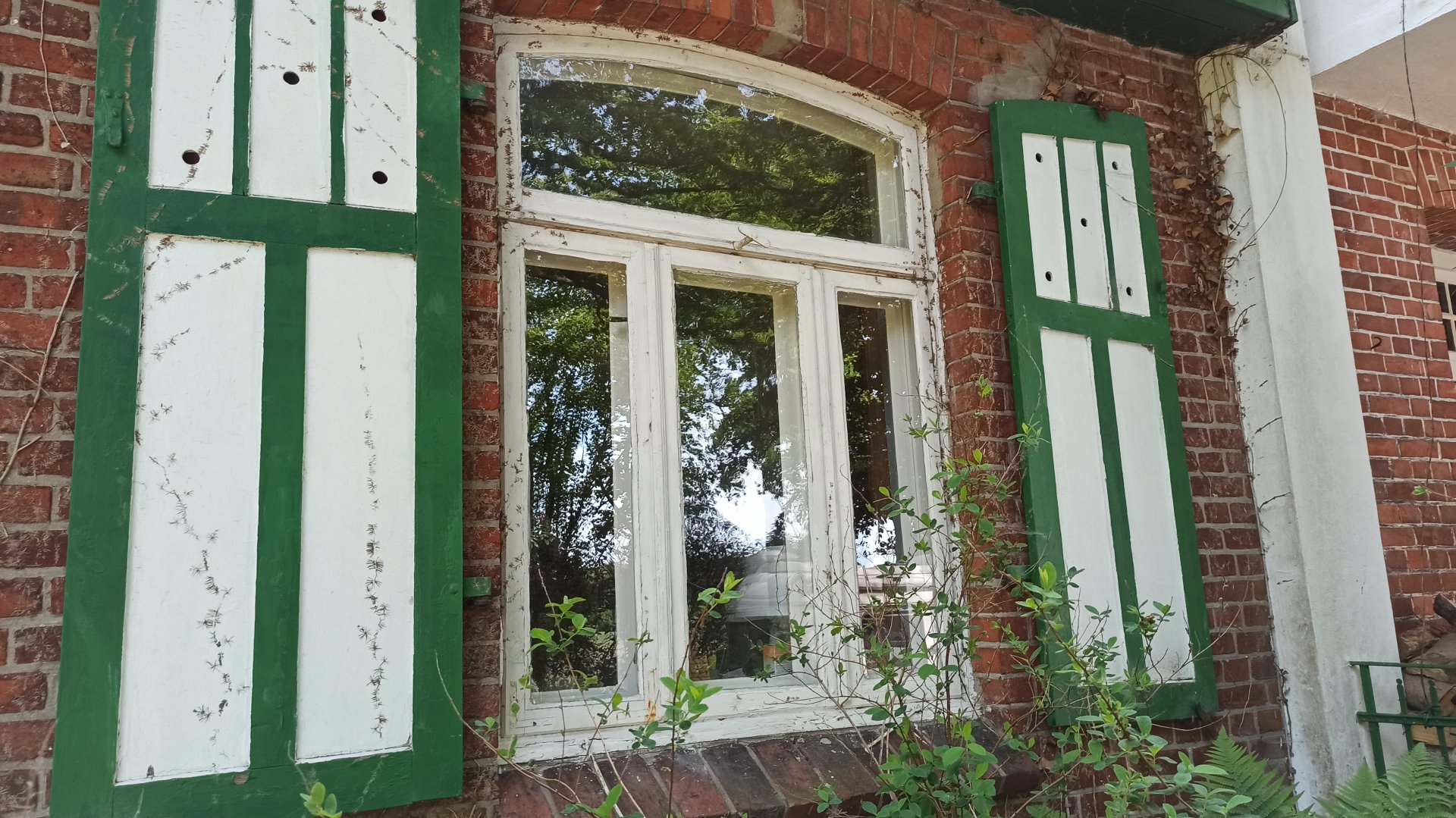

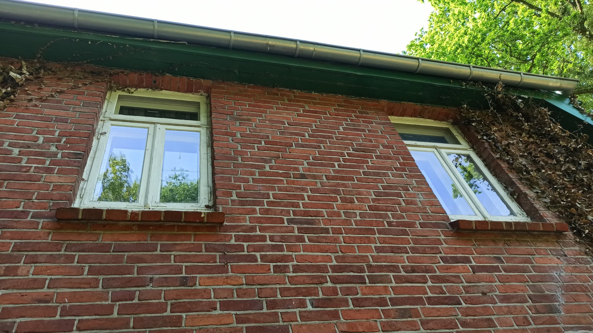

    wir sanieren gerade die Fenster eines alten Hauses von 1914.
    Die Rahmen haben wir selbst restauriert, und die Fensterflügel wurden von einem Maler und einem Tischler restauriert.
    Nun mein Problem: Einige Oberlichter haben keine Fensterbeschläge - sie waren (von Anfang an seit 1914) fest vernagelt und mussten von uns mühsam und vorsichtig abgelöst werden. Diese Oberlichter erhalte ich demnächst vom Maler zurück, aber ich möchte sie nicht wieder "annageln", sondern so fixieren, dass man sie später auch einfach wieder herausbekommt.
    Kennt jemand für diesen Zweck einen bestimmten Beschlag?
    Oder hat jemand einen guten Tipp, wie man solch ein Festfenster sicher befestigen kann?
    Vielen Dank für Ratschläge!
    Viele Grüße
    Churchy

    ich möchte noch folgendes ergänzen:
    Die Fenster werden von außen aufgesetzt; sie haben einen äußeren, schmalen Rand, der auf den Rahmen aufgesetzt wird. Man hat von innen neuere Fenster davorgesetzt, so dass Kastenfenster entstanden sind. Eine Halterung/ein Beschlag, der das Fenster von innen fixiert, könnte daher im Zwischenraum der Kastenfenster platziert werden und wäre nicht sichtbar.
    Eine Halterung/Beschlag sollte jedoch sicher sein. Wenn jemand an den Schrauben in Unkenntnis herumspielt, darf das Fenster nicht herausfallen (die Oberlichter im 1.Stock hängen 7 Meter hoch, und sie hängen direkt über Gehwegen mit Personenverkehr).
    Daher meine Frage, ob jemand eine sichere Verschraubung - besser noch einen speziellen Beschlag - kennt, die/den man später für Wartungs- und Reparaturzwecke wieder einfach lösen kann.
    Direkt von außen durchschrauben geht übrigens nicht, weil das Gegenstück fehlt. Die früher gesetzten Nägel gingen "schräg" nach außen in den Rahmen und waren mit einem kleinen Kopf im Holz und unter dem Lack versenkt.
    Gruß Churchy
