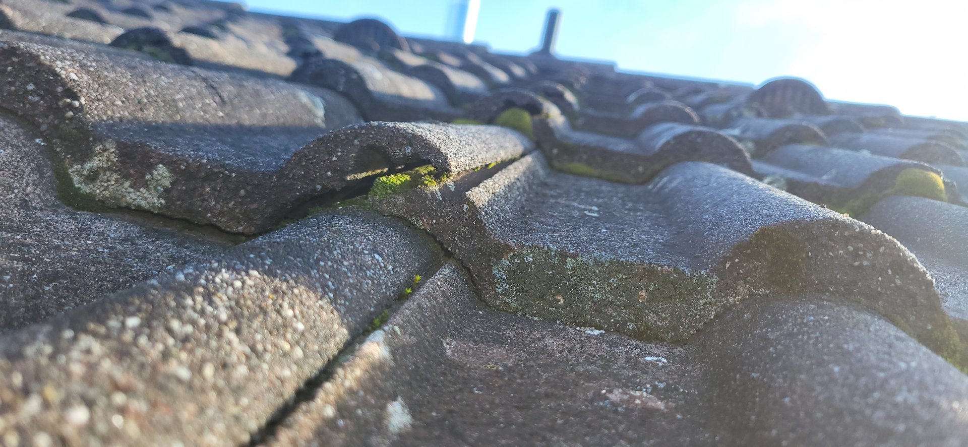

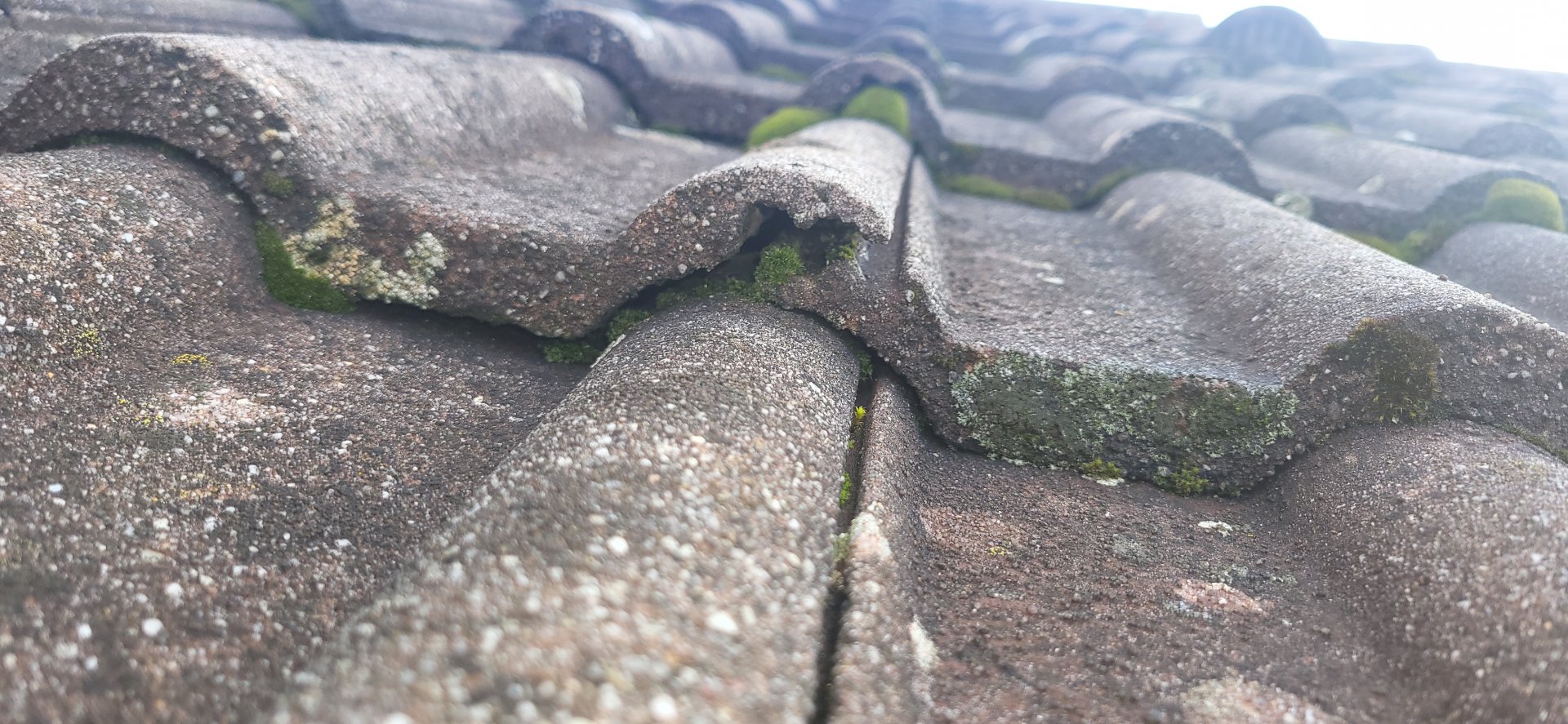

    könnte jemand bitte mal diese Dachsteine begutachten (siehe Fotos)?
    Einige wenige Steine heben sich ein bisschen ab. Ist das ein Problem? Woher kommt das? Besteht da aktuer Handlungsbedarf?
    Der Dachboden ist ausgebaut, ich kann also leider von innen nichts sehen.
    Danke schon mal für eure Antworten.
    Marcus

    Es könnte an dem Moos liegen, dass der Dachstein absteht. Für mich sieht das auf dem Bild normal aus.
    Hast du das Bild aus einem Dachfenster gemacht? Oft stehen die Dachsteine / Dachziegel etwas an der Verwahrung ab.

    Danke für die Info!
    Ja, das Bild ist aus einem Dachfenster aufgenommen und das sind die Steine, die am Fenster anliegen. Dass das Moos die Steine ein bisschen anhebt ist auch gut möglich.
    Das kann dann also erstmal alles so bleiben? Ist der Spalt seitlich und unten nicht zu groß (Stichwort: Schlagregen)?

    Das kann so bleiben, weil es wahrscheinlich schon immer so war und du von keinen Schäden berichtest. Außerdem muss man wissen, das ein Steildach nicht wasserdicht ist, sondern nur regensicher. Es kommt immer vor, das Feuchtigkeit in Form von Schnee oder Regen unter die Eindeckung getrieben wird.
    Du kannst dich also erstmal zurücklehnen.

    kann so bleiben für die nächsten 20 jahre.
