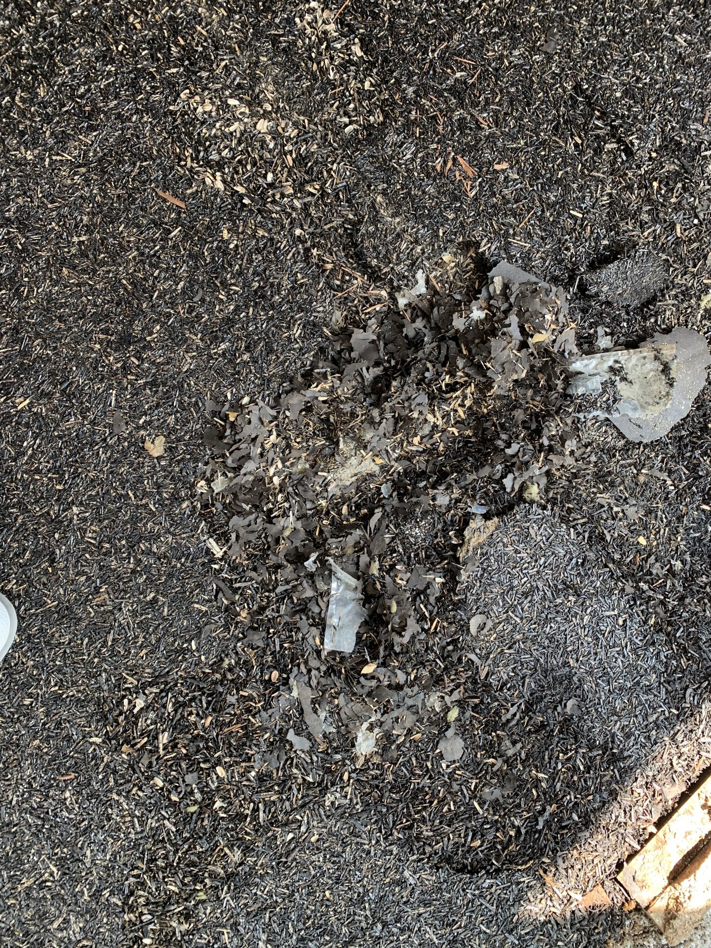

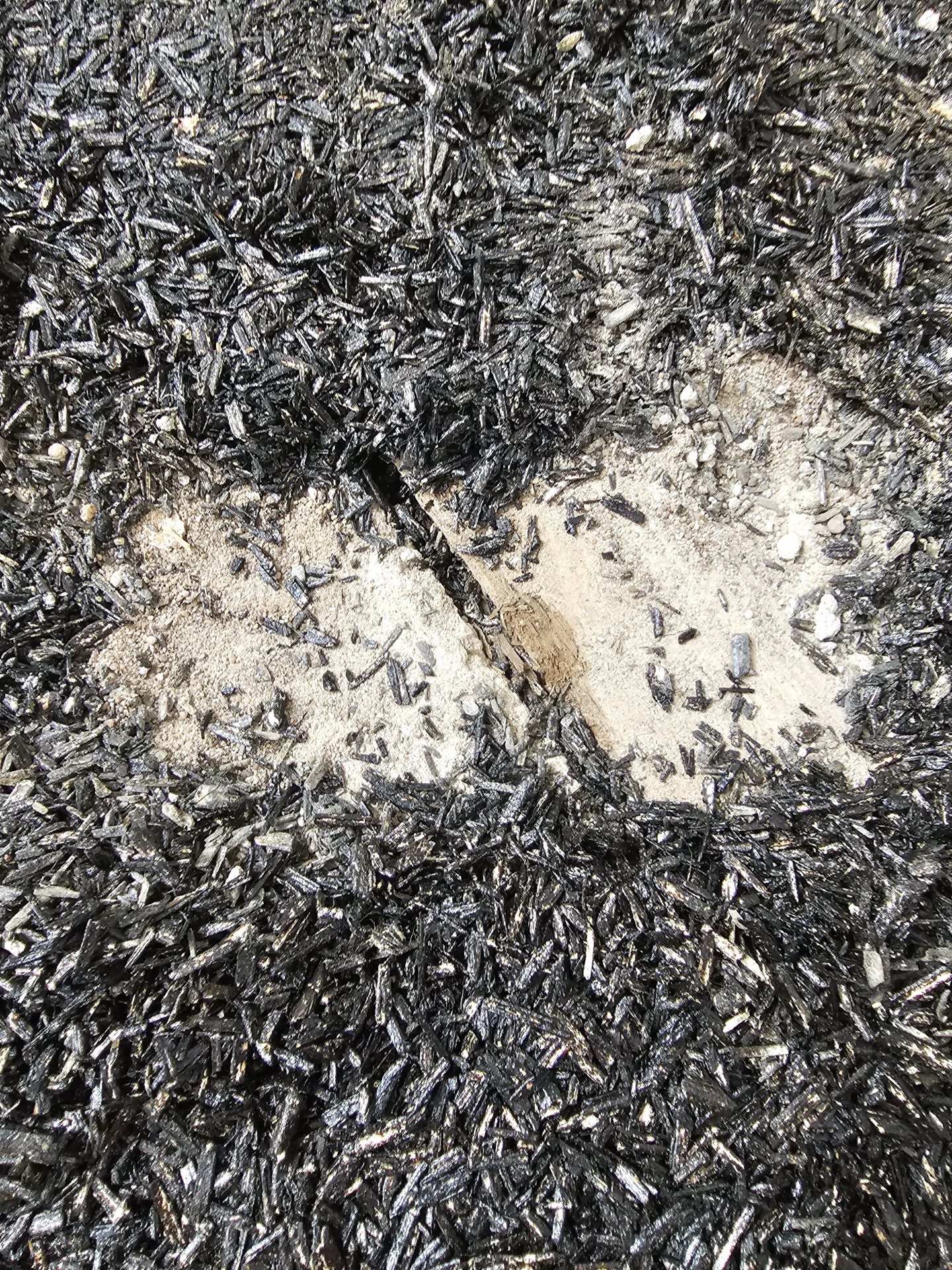

    ich renoviere gerade unsere vor über 20 Jahren vom Vorbesitzer zum Wohnraum umgebaute Loggia.
    Dabei bin ich auf ziemlich verrotteten Untergrund unter den Verlegeplatten gestoßen. Vermutlich eine Art Ausgleichsschüttung oder Dämmplatte. Weiß jemand von euch was das ist und in wie weit da eine Entsorgung problematisch ist.
    Es sieht aus wie Holzspäne die mit schwarzem Teer vermischt sind oder sowas.

    Was nun, Schüttung oder Platte? Und sieht das so durchgängig aus oder ist es nur oberflächlich so?

    Platte HWL - das schwarze vermutlich nass Bitumen verfärbt, ob es HWL mit Tränkung gab, bin ich überfragt, es gibt zwar farbige HWL auch in schwarz, von troldek exemplarisch allerdings sind das dünne Akkustikmatten und relativ feine Holzwolle.

    warum ists dann nicht ueberall schwarz? siehe im foto rechts unten ?
    wirklich teer ? riecht es denn ? nicht einfach nur "vergammelt"?
    Entsorgung kommt ja auch drauf an wie viel das ist.
    Restmülltonne ?

    Bituminöse Abdichtungslagen.

    Hab das jetzt alles erstmal in Säcken verstaut. Es war wohl definitiv eine Schüttung die über die Jahre so verdichtet wurde, dass es auf den ersten Blick wie Platten aussah. Riecht schon nach Teer.
    An einigen Stellen war da auch was vergammelt aber nicht so, dass die komplette Fläche angegriffen wäre.
    Da hatten sich aber irgendwann sogar mal Mäuse Gänge gegraben

    Wenn es keine allzu großen Mengen sind, und nicht mal klar ist ob es wirklich Teer ist, würde ich das über den Restmüll entsorgen.
