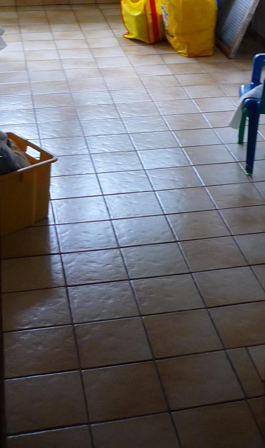

    in unserem Haus (von 1965) sind im EG Fliesen verlegt (vermutlich aus den 80er Jahren), die einerseits sehr rutschig sind (insbesondere bei Nässe) und die auch schlecht verlegt bzw. uneben sind. Glasiert sind sie auch und hässlich dazu.
    Im Nachhinein frage ich mich, warum wir die nicht gleich vorm Einzug raus gerissen haben :fleen
    Deshalb die Frage, wäre es eine Möglichkeit (zumindest übergangsweise) diese mit Fußbodenlack zu streichen.
    Man kann sie wohl etwas anschleifen.
    Schöner wäre es mit entsprechend dicker Trittschalldämmung Laminat oder Parkett drauf zu verlegen. Was mit Aufwand verbunden wäre, da die Räume bewohnt sind...und ob man da eine geeignete Firma findet???
    Noch besser wäre natürlich alte Fliesen raus, bevor neuer Boden verlegt wird, aber der Aufwand und Dreck...und ich weiß nicht, was uns darunter erwartet... ich will keinen neuen Estrich verlegen lassen müssen...
    Ich wäre sehr dankbar für Eure Tipps

    Das Laminat an sich verlegen, kriegen wir hin, Herausforderung sind die Ecken bei den Türrahmen ...aber auch das ist machbar...
    schwieriger ist, wohin mit den Möbeln? Wir können nicht alles rausräumen und müssen daher beim Verlegen rumräumen...
    Teppiche haben wir liegen, aber die decken nicht alles ab und die Unebenheiten drücken sich durch, die Fliesen an sich sind uneben und sie sind auch noch so verlegt, dass sie blöde Kanten bilden, an denen man auch schon mal mit dem Stuhl hängen bleibt..(siehe Foto, das EG ist damit komplett gefliest und zwar ohne Dehnungsfugen :()
    davon mal abgesehen, dass sie einfach hässlich sind..
    Teppichböden (Verlegeware passen nicht wegen der Raummaße..), hatten auch schon an Teppichfliesen gedacht (haben wir im OG verlegt), aber das gefällt uns nicht fürs Wohnzimmer...
    Deshalb, die Idee zumindest als Zwischenlösug, die Fliesen zu streichen...mich würde interessieren, ob das überhaupt hält bzw jemand da schon Erfahrung mit gemacht hat?

    Fliesen mit Diamantschleifer feinster Körnung anschleifen, mit Flußsäure anätzen und mit 2K PU-Lack beschichten.
    Dann 4 Wochen nicht betreten.
    Sorry - Spässle gemacht.
    Leider gibt es für Heimwerker keine haltbare Beschichtung für Fliesen im Trittbereich.
    Die billigste Lösung wäre 7,50 Euro Laminat von Hornbach.

    Wozu dann streichen wollen? Die Kanten bleiben. Abhilfe kann somit nur ein ordentlich verlegter neuer Bodenbelag sein.
    Welche Aufbauhöhe wäre zulässig? Wg. Türen und so...
    Raum in zwei Etappen zu bearbeiten, wg. Möbelrücken, ist sicherlich machbar.
    Zuerst die maximal mögliche Aufbauhöhe ermitteln und dann mögliche Beläge aussuchen.
    Aufgrund der "Fliesenstolperfallen" muss die Trittschalldämmung schon etwas stärker ausfallen, damit diese kompensiert werden können.
