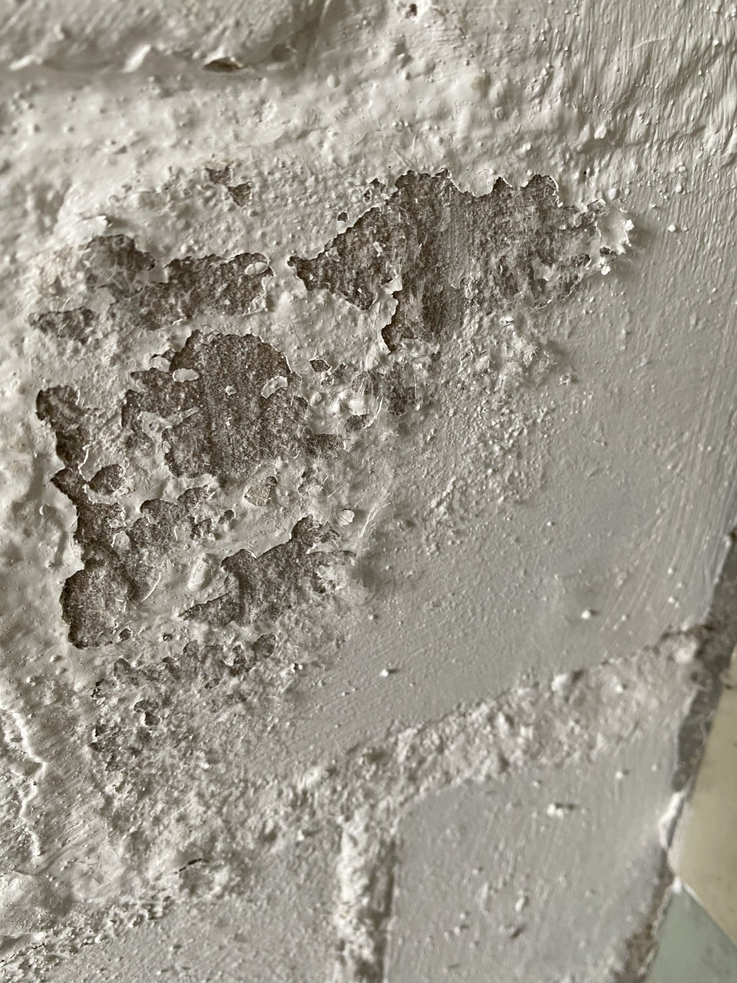

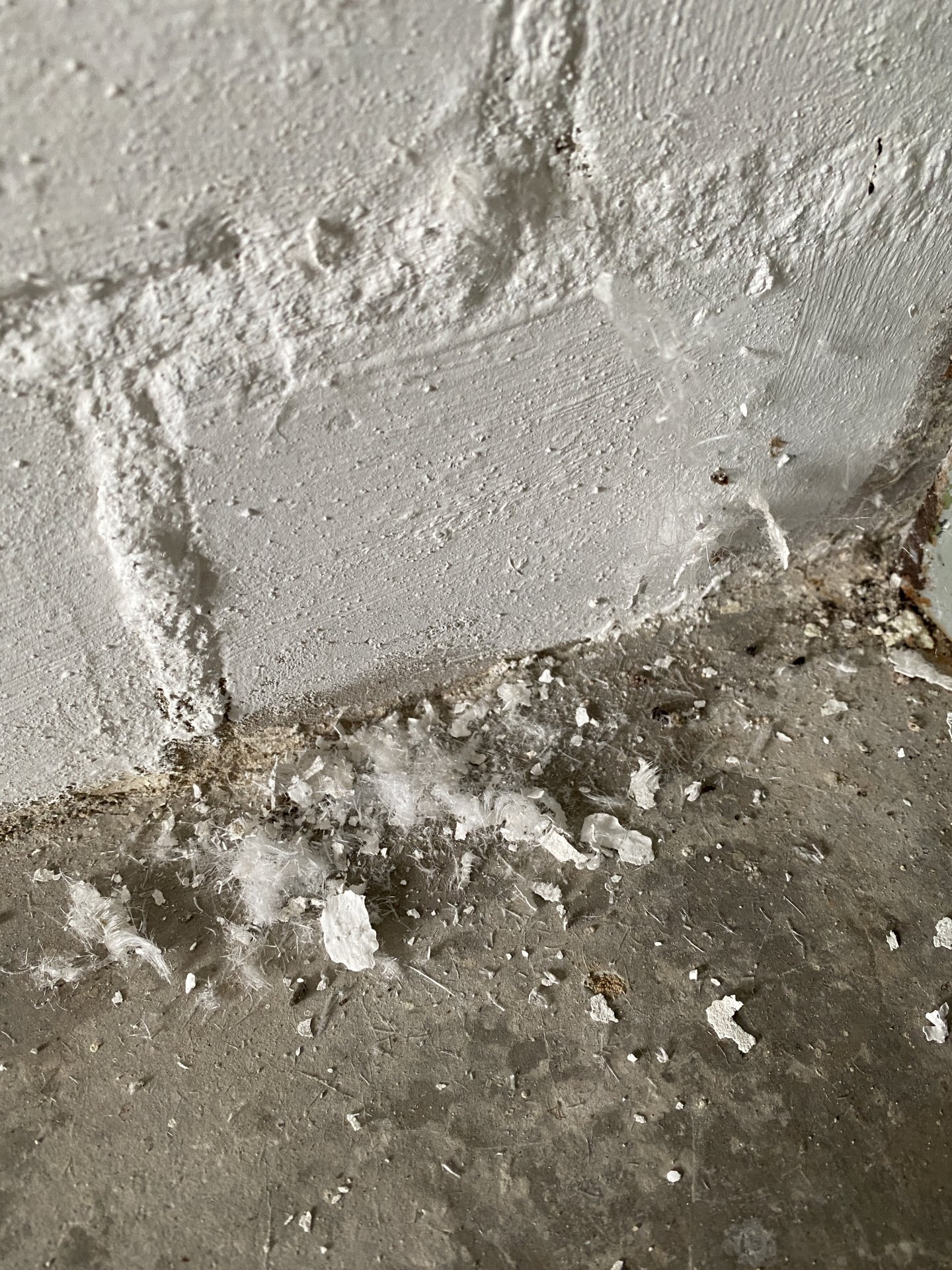

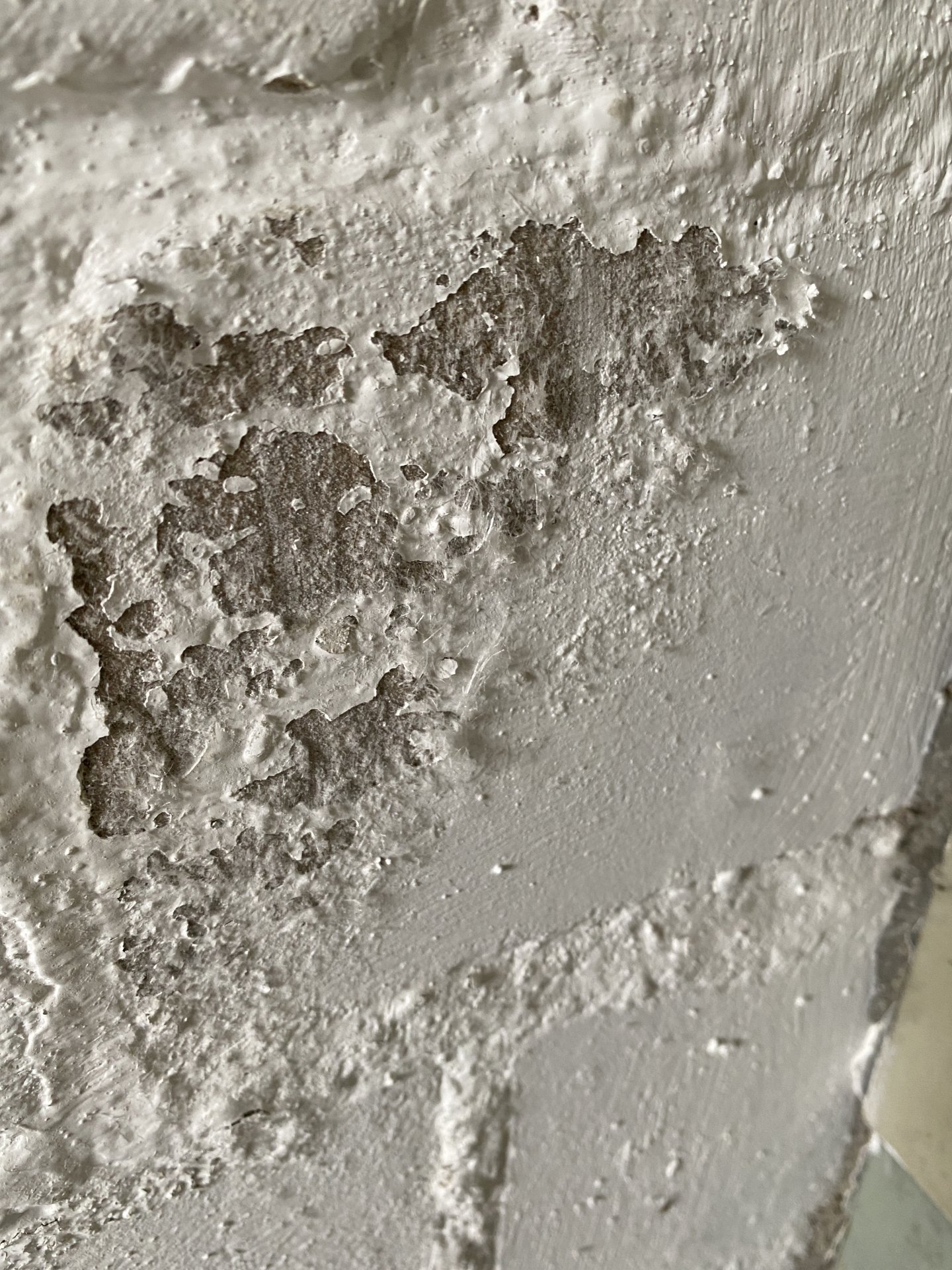

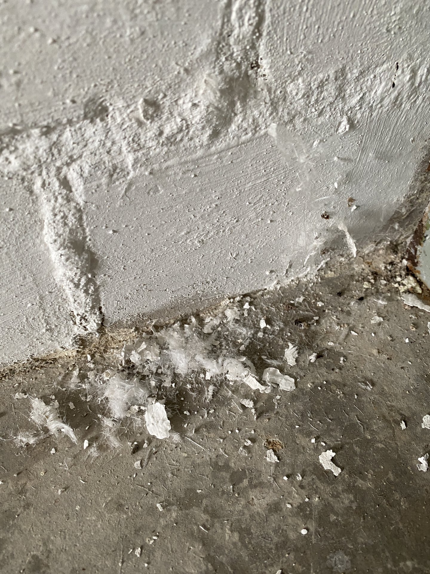

    mit unserem Haus haben wir auch eine alte Garage (bj. vermutlich 1960 oder so) erworben. Klassischer Garagenhof, bin da auch nicht so oft...
    Letztens ist mir mal aufgefallen das wir an der Wand so merkwürdige Kristalle haben, mit ein bisschen Googlen scheint es Salpeter auswuchs zu sein, da ich aber keine Bilder finden konnte, wo es wirklich ähnlich ist, dachte ich frage ich mal hier, denkt ihr das ist klassisches Salpeter? (Kann man das so sagen :) )
    Und würdet ihr vorschlagen da aktiv zu werden oder einfach "wachsen" lassen?
    Danke :)

    Man kann dazu "Salpeter" sagen, aber Salpetersalz ist nur eines der Salze die da vermutet werden dürfen, passt aber unter uns schon...
    Ob es Salz oder Schimmel ist kannst laienhaft prüfen in dem du das Zeug in ein Glas Wasser schüttest, löst es sich schnell auf ist es eher irgendein Salz. Dass da gleichzeitig Salz und etwas Schimmelbewuchs ist wäre auch noch nicht ungewöhnlich. Welches Salz das ist kannst mit Teststäbchen oder Laboranalyse feststellen.
    Und dann bist irgendwie noch immer nicht weiter...
    Das da ist offensichtlich eine Folge von Wassereinwirkung. Ob das Wasser von unten, von hinten, oder über den Garagenboden kommt sieht man auf den Bildern nicht. Dass das auf lange Frist zu merklichen Schäden führt ist sicher, die Frage ist nur ob das Jahre, Jahrzehnte oder noch länger dauert... Nachdem es jetzt wohl seit den 1960ern irgendwie funktioniert ohne an die Substanz zu gehen, würde ich es bei einer Garage erstmal als "baujahrtypische Bagatelle" einstufen. Wenn Du sowieso nicht damit rechnest, dass die Garagen in ein paar Jahrzehnten noch gut da stehen (überhaupt noch stehen), dann kannst das wohl einfach ignorieren. Wenn du eine Nutzungsdauer von noch vielen Jahrzehnten (oder länger) im Sinn hast, dann solltest das irgendwann mal "abdichten", was erstaunlich aufwändig werden könnte...
    Eine Sichtprüfung auf undichte Regenrohre, etc. ist anzuraten. Oft treten solche Probleme erst auf wenn es plötzlich von aussen irgendwo Wasser anspült. Das kann auch Folge von Veränderungen an den Hofflächen, Rück- und Zu- und Anbauten, bauliche Veränderungen in der Nachbarschaft, oder einfach nur Folge zugestellter Wände (Kondensat), etc. sein. Vllt hantiert auch nur der Nachbar öfter mal mit dem Gartenschlauch in seiner Garage, man weiß es alles nicht...

    vielen Dank für die ausführliche Antwort. Dann werde ich demnächst mal einen "Wassertest" machen. Wirklich Bedenken bzgl. Gesundheit habe ich nicht, da die Garage hauptsächlich als Sperrmüll lager dient. Ich beobachte es mal und versuche mal mit den anderen Garageneigner ins Gespräch zu kommen, sollte ich mal einen/eine antreffen...

    Es kann auch Gips sein. Gipsputz ist für unbeheizte Gebäude ungeeignet, da er auf Dauer nicht feuchtebeständig ist. Ob es sich um Ausblühungen von Gips oder Salpeter (Kaliumnitrat oder Natriumnitrat) handelt, kann man leicht unterscheiden, wenn man das auf ein Blatt Papier legt, trocknet und dann anzündet. Salpeter setzt dabei Sauerstoff frei und führt zu einer raschen Verbrennung. Gips bremst die Verbrennung, Schimmel stinkt.

    Kalisalpeter (Kaliumnitrat) und Natriumnitrat treten allerdings nur an Wänden auf, wenn da früher entweder ein Stall, Misthaufen oder Jauchegrube war (was bei sehr alten Häusern sehr oft der Fall war), oder aus anderen Gründen viel organisches Material sich im Boden zersetzt hat.
    Natriumnitrat sorgt übrigens dafür, dass Wände durch Lüften noch feuchter werden, da es sehr hygroskopisch ist und deshalb bei üblichen Luftfeuchtigkeiten soviel Wasser anzieht, dass man es eigentlich nur in Tropfenform an den Wänden findet. Solche Wände kann man nur mit Sanierputz oberflächlich trocken bekommen, da dieser hydrophob ist, also kein Wasser (und dadurch auch kein Salz) aus der Wand saugt.
