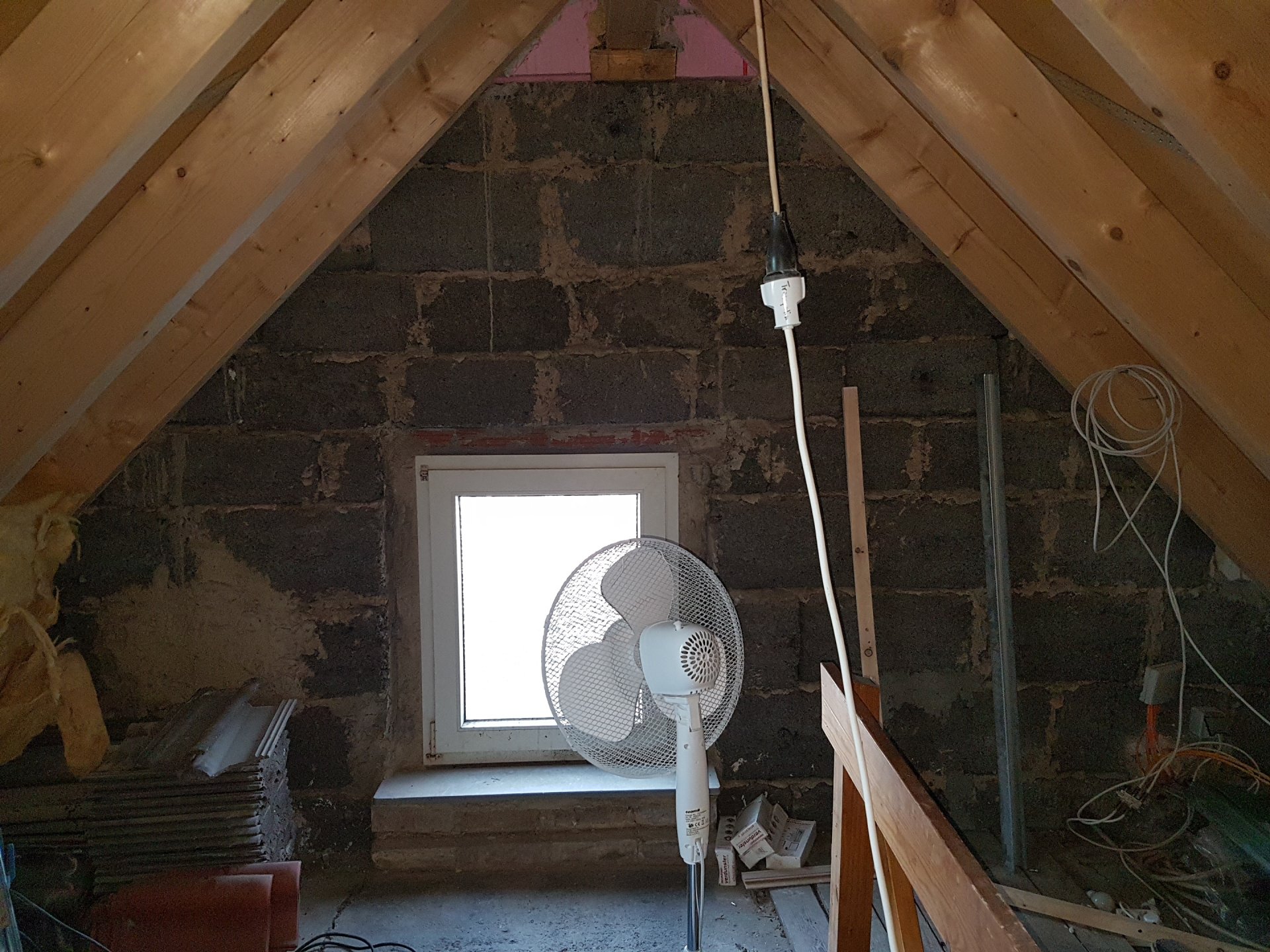

    folgende Frage - vielleicht könnt Ihr uns bei der Entscheidungsfindung helfen.
    Dachboden ca. 4 x 5, eine Giebelwand ist neu und außen gedämmt. Die andere Seite - (das ist die Giebelwand auf den Bildern) ist ca. 100 Jahre alt und nicht gedämmt. Das neue Dach wird noch gedämmt, Fußboden wird begradigt. Der Dachboden wird nicht beheizt sein, die Räume darunter sind im Winter ca. 15°C.
    Die alte Giebelwand soll nun vor der Dämmung des Dachen verputzt werden. Problem dabei ist, dass die Wand sehr uneben ist und auch teilweise Steine ca. 4 cm aus der Wand schauen. Zwischen Wand und Sparren sind ca. 5 cm auf der einen und 6 - 7 cm auf der anderen Seite Luft.
    Option 1: Wand direkt verputzen - da müssten mal locker 5 cm Putz drauf, die überstehenden Steine könnte man natürlich noch vorsichtig abklopfen.
    Option 2: Vorbauwand mit GK oder GF-Platten. Das Ständerwerk könnte ich direkt an den Sparren befestigen und hätte eine glatte gerade Wand. Dahinter könnten wir sogar noch eine Innendämmung machen und das Ständerwerk dann mit Dampfbremse versehen mit direktem Anschluss an die Folie der Dachschräge. Dann wäre der Dachboden rundherum gedämmt.
    Option 2 wäre aus meiner Sicht die einfachste - seht Ihr das auch so?
    Heute Abend kommt der Verputzer und schaut sich das mal an - wäre aber über weitere (fachkundige) Meinungen froh.

    2. ist nicht schlecht, ich würde trotzdem vorher wegen der Winddichte dünn verputzen

    Ja, das macht sicherlich Sinn, allein auch schon, um die alten Steine und Fugen zu schützen.
    Wir hatten auch schon eine Dämmschüttung in Erwägung gezogen, Vorwand in Holzbauweise und dahinter z.B. mit Perlite. Dann hätten wir auf jeden Fall eine komplette Verbindung von der Vorwand zur Außenwand. Könnte aber eine Herausforderung werden, von oben die Schüttung einzubringen :-)

    Variante 1 kannst um Heraklithplatten 6 Co ergänzen. Also die dünneren Stellen auffüellen, dann verputzen, oder die vorstehenden Steine kürzen.
    Bei Variante 2 würde ich auf jeden Fall mal die Feuchtigkeit durchrechnen. Nimm dazu den ubakus. Nicht das sich hinter deine Vorwand dann dasWasser sammelt und in 3 Jahren hast dort Kulturen gezüchtet.

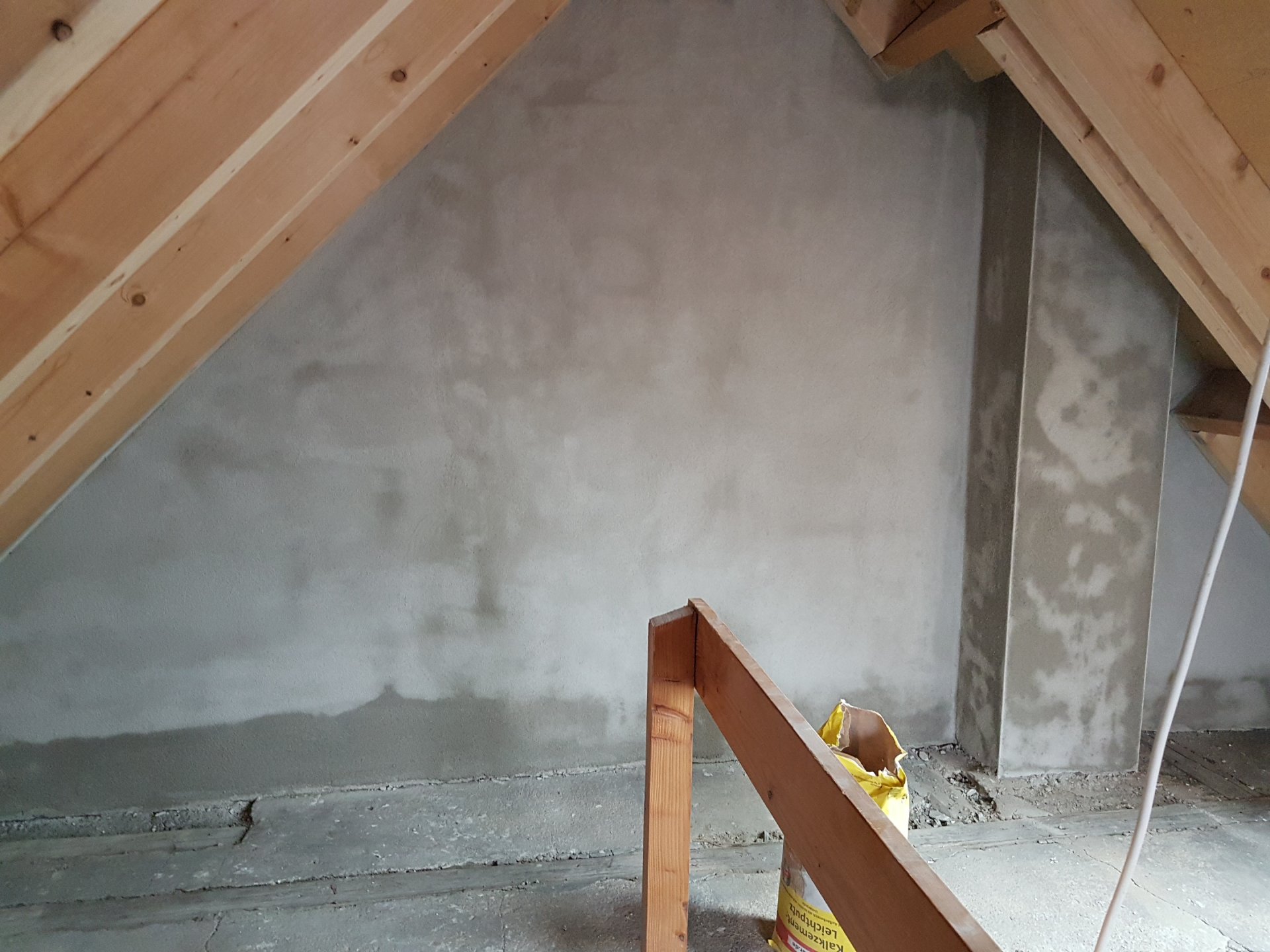

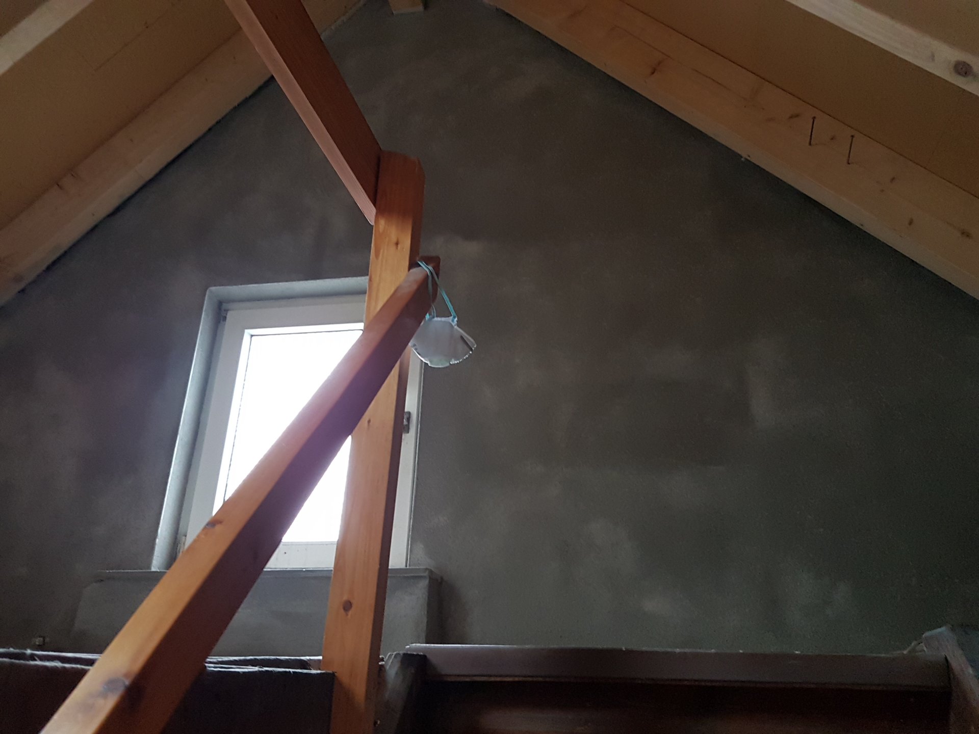

    Also, wir verputzen die Wand mit einem Kalk-Zement-Putz, die überstehenden Steine werden abgeflext. Passt...

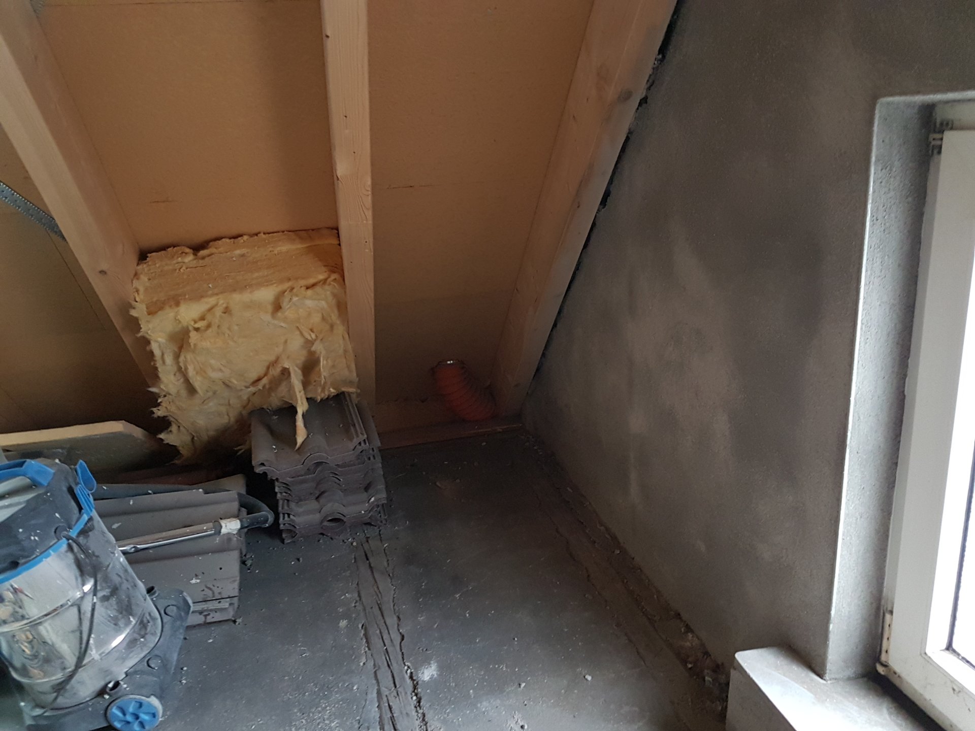

    Sehr gute Arbeit vom Verputzer! Sobald es trocken ist, geht es ans Dach und dann der Fußboden... da brauchen wir nochmal Entscheidungshilfen aus dem Forum. Neuer Thread kommt :-)
