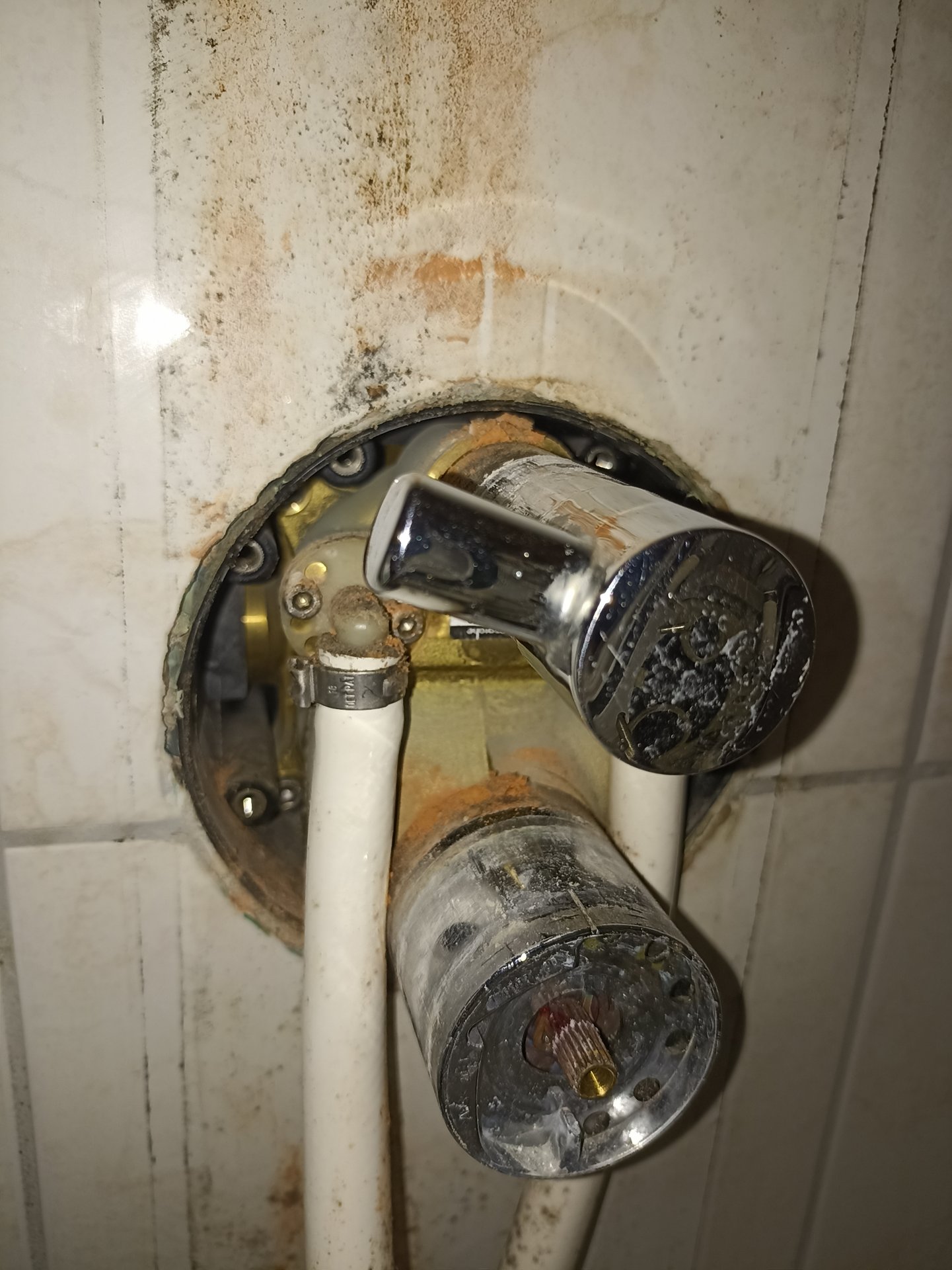

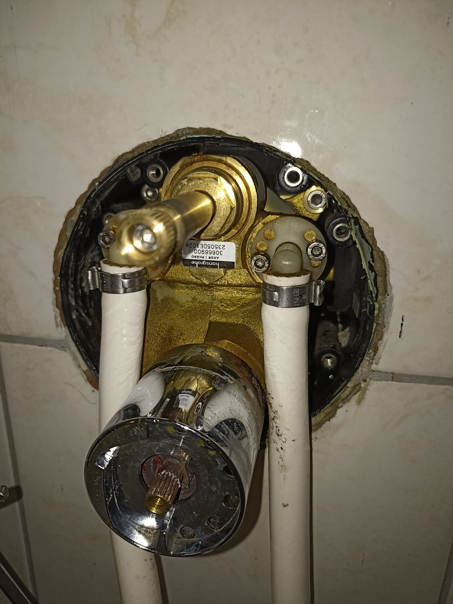

    Unsere Dusche gibt nur lauwarmes Wasser ab. Lt. Unterlagen vom Haus ist die mittlerweile 17jahre alt. Wir haben also die Paneele abgebaut und darunter befindet sich eine Grohe Unterputzarmatur. Mit der Info sind wir dann zum Bauhaus und sind unverrichteter Dinge wieder nach Hause gefahren. Wir müssten die komplette unterputzarmatur austauschen, welche im Netz ca 290€ kostet. Dann haben wir aber noch die olle Paneele, die auch nicht mehr ansehnlich ist.
    So....mein Problem ist, dass dieses Badezimmer wirklich nicht schön ist (hässliche fünf Jahre alte Fliesen bis unter die Decke) und wir da die nächsten zwei Jahre eh noch bei wollen, sobald wir das Geld angespart haben. Also Dusche u.a. komplett neu. Daher möchte ich nun ungern so viel Geld ausgeben und suche nach Alternativen.
    Konkret wäre eine Frage, ob man die Ibox komplett auseinander nehmen und entkalken kann?
    Noch jemand ne zündende Idee

    Ist sie denn verkalkt ? Woher wisst ihr das ?
    natürlich kann man die ausbauen, zerlegen und entkalken
    PS.
    Das ist übrigens keine Grohe Armatur.
    Denn bei Grohe gibt es keine iBox, sondern da heisst die Lösung Rapido SmartBox.
    Eure Armatur ist von HansGrohe
    Ganz wichtig. Komplett anderer Hersteller mit gleichem Nachnamen :)

    Also das Innenleben von dem Regulieraufsatz des Temperaturmischers war schon ziemlich verkalkt.
    Wie das andere von innen aussieht kann ich natürlich nicht (noch nicht) sagen.
    Bischen Rost war da auch drauf, aber das ging gut ab.
    Wir haben recht kalkhaltiges Wasser hier und die Dusche ist 17 Jahre alt. Von daher die Vermutung.

    Ja dann, Wasser abstellen, ausbauen, zerlegen, reinigen usw
    Dichtringe messen und nach mass kaufen/bestellen, die sind nach so langer Zeit dann eher nicht mehr für den wiedereinbau geeignet

    Wir werden jetzt Mal Hans Grohe direkt anschreiben wegen der Dichtungsringe. Wir können nämlich nur den Hauptwasserhahn abdrehen. Also wenn wir da dran gehen, dann muss das auch hinterher wieder drauf.
