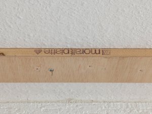

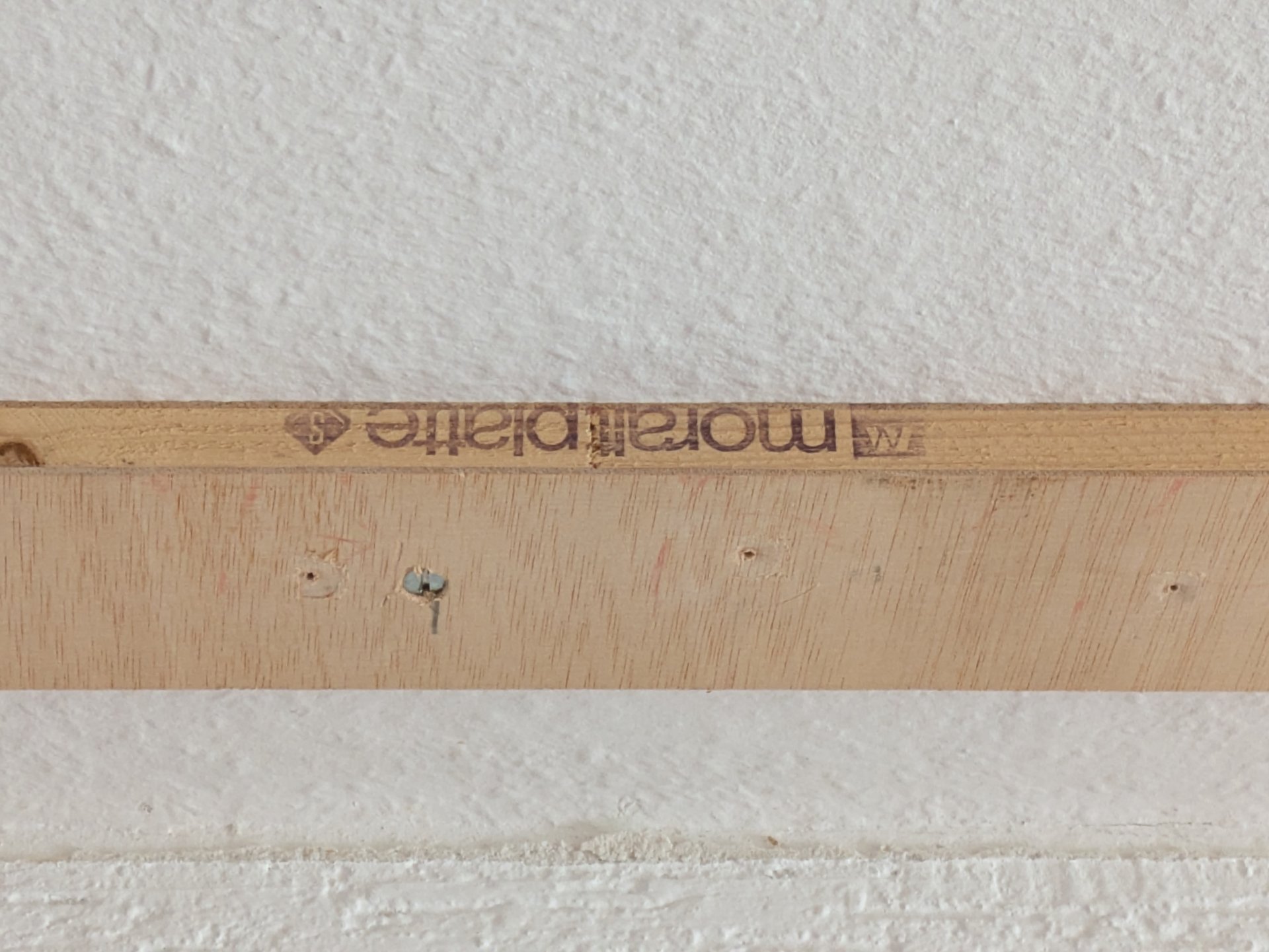

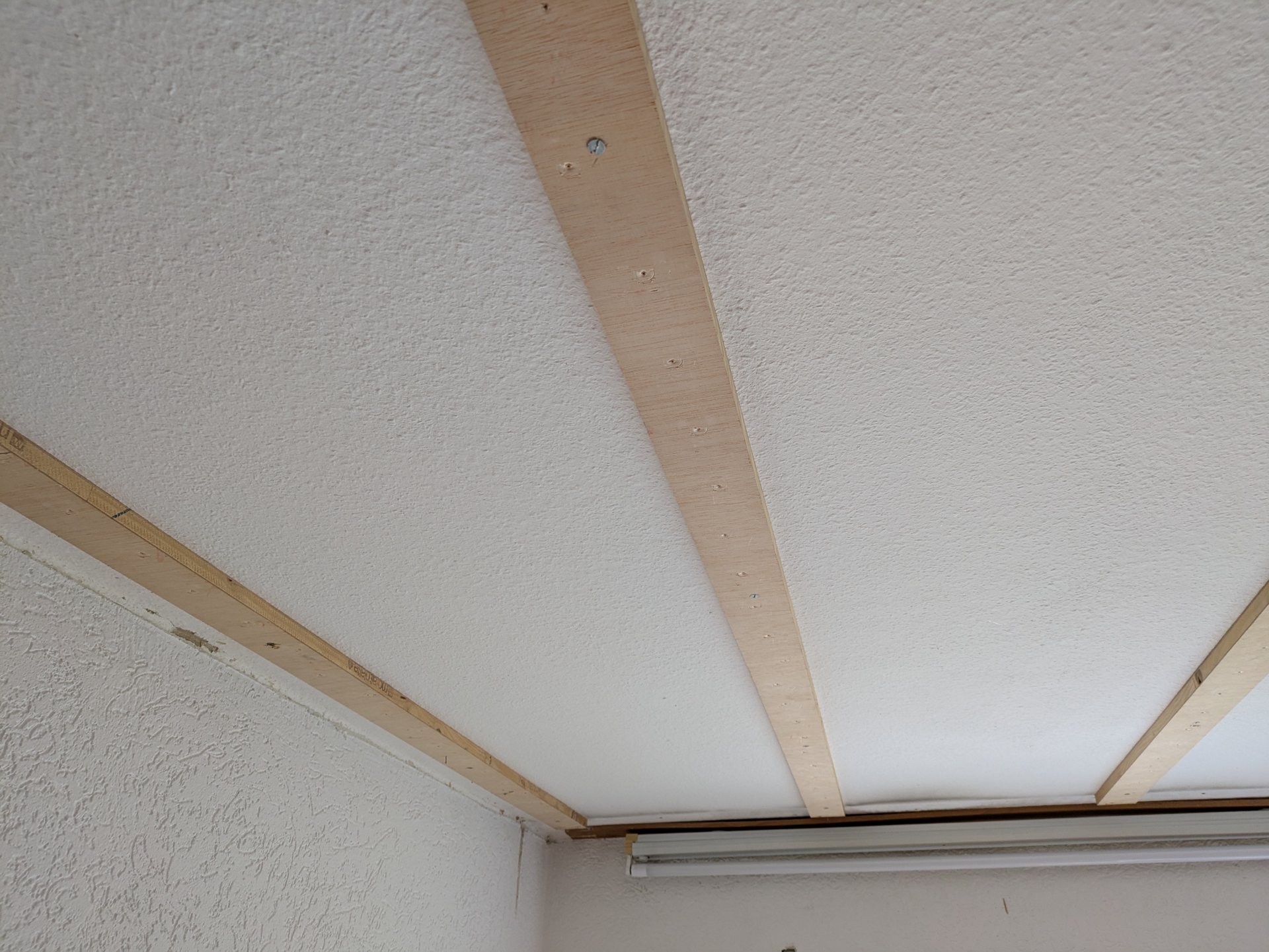

    Hallo liebe Experten,
    wir möchten unsere Küchendecke zwecks Kabelverlegung neu mit Gipskartonplatten abhängen und dabei so wenig Höhe wie möglich verlieren. Nachdem die alten Holzpaneele runter sind, haben wir darunter eine Lattung mit 20x70mm Hölzern auf einer verputzen und tapezierten Stahlbetondecke. Abstand zwischen den Latten variiert zwischen 55 und 60cm. Die Latten selbst sind ca. alle 60cm mit 50mm Schrauben an der Decke befestigt.
    Hoffe ihr könnt mir bei folgenden Fragen weiter helfen:
    - Taugt die Grundlattung mit diesem Abständen um darauf noch Konterlatten mit 24x75mm und Gipskartonplatten zu montieren oder muss der Achsabstand geringer sein?
    - Sollte man die Schrauben besser durch z.B. Schlagdübel ersetzen?
    - Ist es ok, die Konterlatten mit Spaxschrauben zu befestigen?
    Beste Grüße!

    Nein, zugelassene Lattung = 24 mm, max. Achsabstand = 500 mm

    Ok, danke für die schnelle Antwort. Also im Grunde einmal neu.
    Wie ist das erfahrungsgemäß mit den ganzen zusätzlichen Bohrlöchern bei der Stahlbetondecke? Und gibt es was spezielles um die alten zu verschließen?

    ich habe noch nie erlebt, dass die alten irgendwie verschlossen wurden

    Hi, noch eine Frage. Wenn ich die UK neu erstelle, sind da sägeraue Latten in Ordnung? 24mm Latten scheint es zumindest hier in der Region nicht gehobelt zu geben.

    die sind i.O., aber natur, keine imprägnierten
