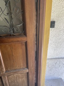

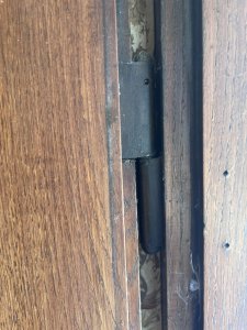

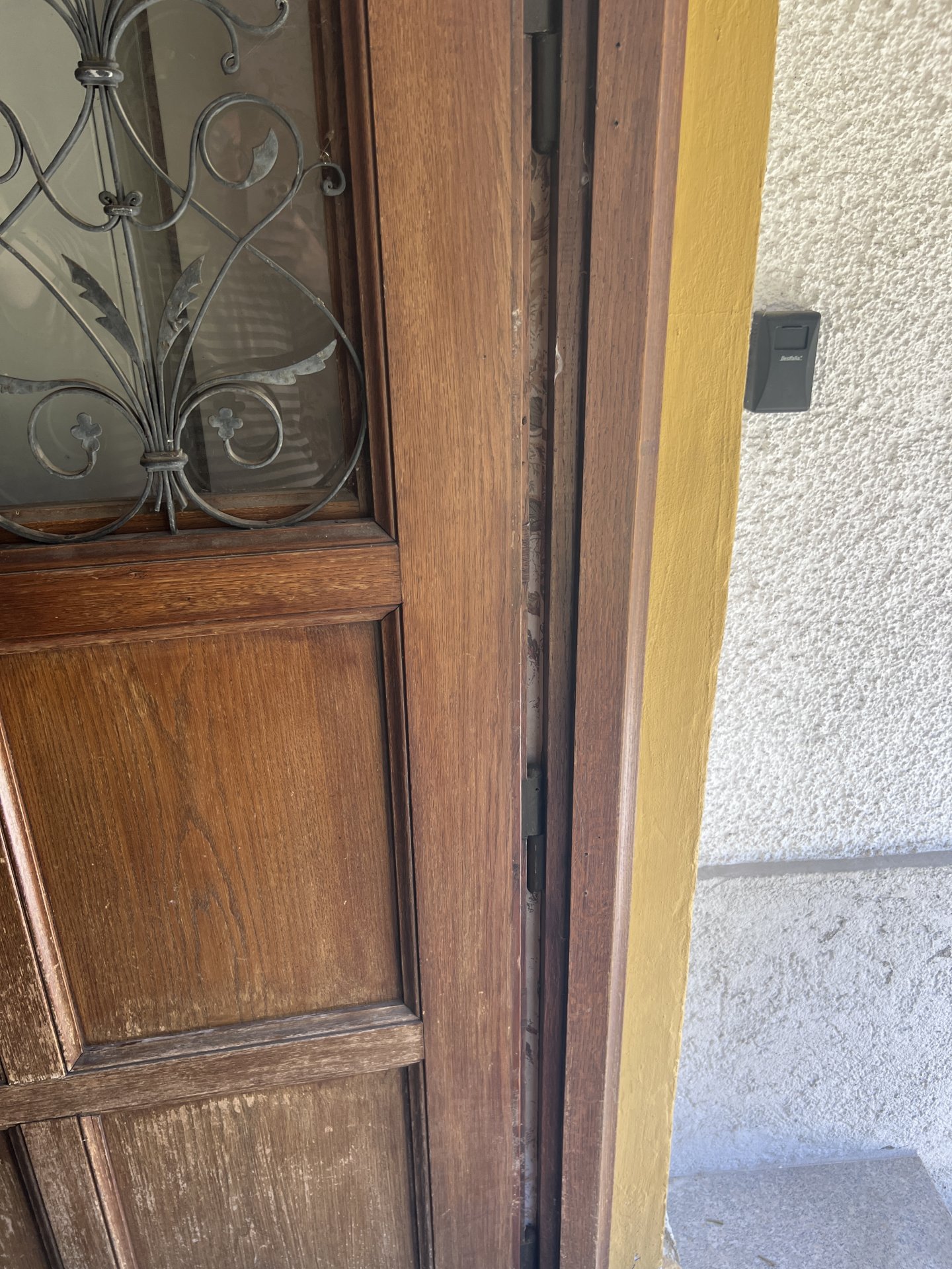

    Hallo, unsere Hautür fällt nicht mehr ins Schloss. Wie kann ich sie aufrichten? Bei moderneren Türen kann man die Scharniere mit Schrauben verstellen. Wie mache ich das hier? Siehe Bilder im Anhang.

    Frage deinen Tischler des geringsten Misstrauens. So kann man das ohne die Tür zu sehen nicht beurteilen.

    Beilagscheiben an den Bändern einlegen.
  4. #4 Fabian Weber, 31.07.2026
    16.574
    6.612
    Schleift die Tür auf der Bandseite überhaupt?

    Nein nur auf der Schlossseite. Gefühlt müsste das oberste und mittlere Band etwas versetzt werden, damit sie wieder gerade ist. Ich weiß aber nicht wie ich das anstellen soll.

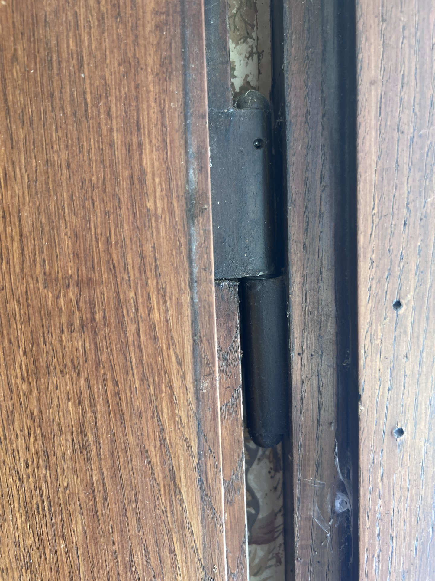

    Kann sein, dass Du das Band auf der Zargenseite drehen kannst (ist dann so wie mit den Schräubchen bei den Bändern von Möbeln - damit richtest Du die Türen dort auch aus). Siehst Du aber erst, wenn Du die Tür abgemacht hast.

    Ich würde auch nicht ausschliessen, dass sich die Tür über die Jahrzehnte unter ihrem Eigengewicht verzogen hat. Miss doch mal beide Diagonalen. Dann hilft eventuell ein Ausrichten an den Bändern nicht und das Türblatt muss gerichtet werden.

    Ausfachungen und Glas mal raus, dann richten und neu verklotzen.

    Ja, die muss vermutlich neu geklotzt werden.

    Eine Beschreibung der Störung wäre nicht schlecht, und auch Bilder von der Schließblechseite und dem Schloss. Muß man die Tür andrücken, damit der Schnäpper in die Falle geht, seit wann / bei welchem Wetter besteht das Problem usw. - hier sind viele hilfsbereite Leute mit trüben Glaskugeln.
    Die beiden Löchlein könnten für Inbüschen sein, mit denen sich die unteren Teile der Bänder lockern lassen, um sie herausziehen zu können.

    ... kenne ich bei Bändern dieser Art nur als tatsächliche Löcher, durch die bei Bedarf ein Tropfen Öl gegeben werden kann, damit es wieder eine Zeit lang nicht quietscht.

    Da ist nix einzustellen. Man sieht an der Holzfläche die 3 Stellen, an denen die Nägel zur Befestigung der Bänder sitzen.
    An den Bändern verstellt sich nix, Verschleiß ist ggf. durch Beilagescheiben auszugleichen, der Rest durch Klotzen. Ich würde die Tür grob auf 50er-60er Jahre datieren. Noch älter nicht ausgeschlossen...

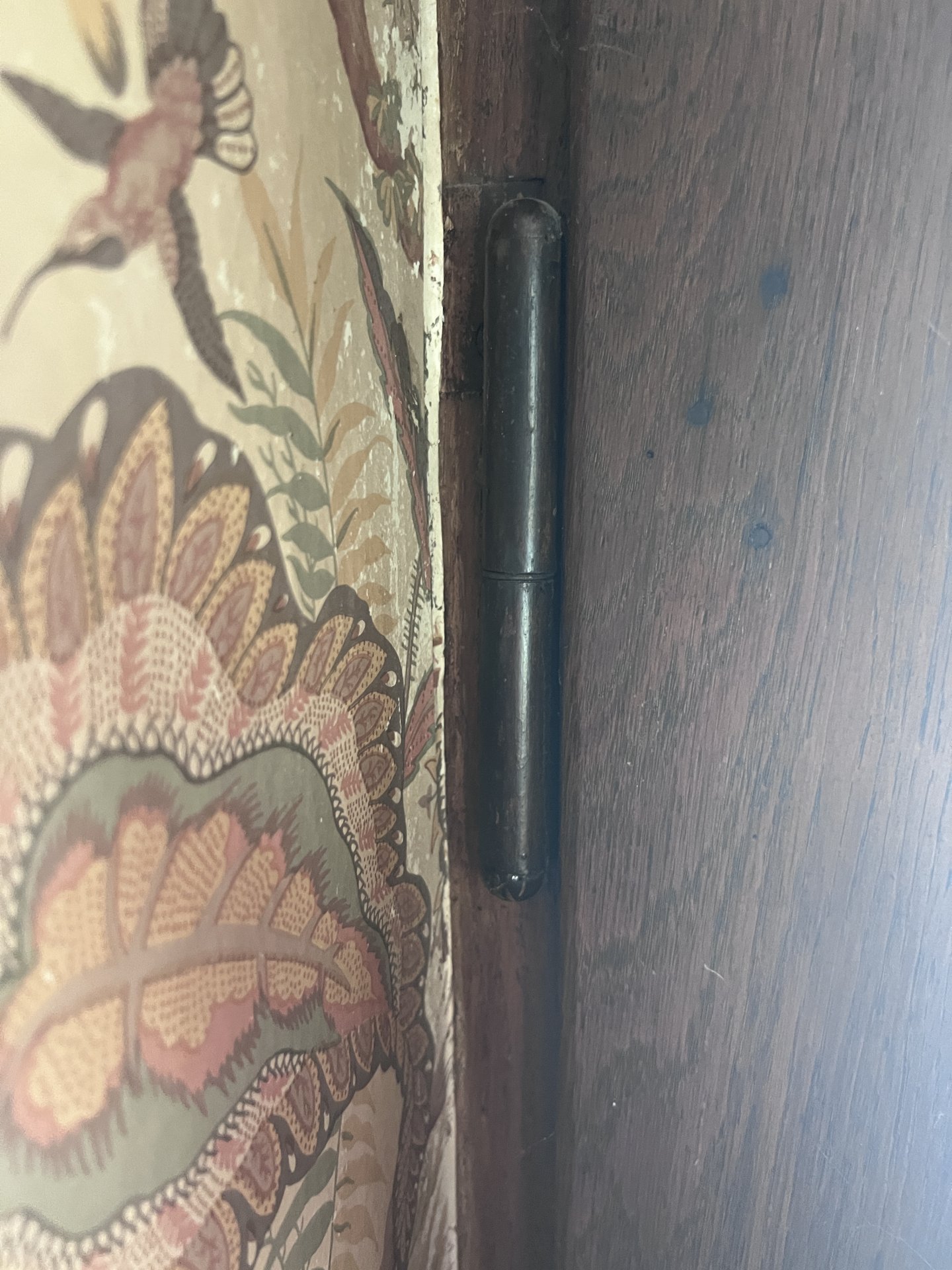

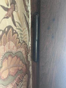

    Das sind meine ich fitschenbänder. Ausbauen Abkröpfen der Bänder am Rahmen einbauen fertig.

    bei dieser Tür wird nix mit neu Verklotzen zu richten sein...Fitschenringe drunter hilft wenn die Falle unterhalb der Ausstanzung gegen das Schließblech stößt. ist das Blatt runde geworden, dann das Schließblech unterlegen, damit es weiter nach innen rutscht. Undicht ist das Türblatt so oder so.

    Ich würde es auch mal mit einem Kröpfeisen versuchen, allerdings bei den Fitschenbändern ganz vorsichtig.
    Ansonsten mal einen Tischler kommen lassen, der kann entweder das Türblatt wieder richten (wenn nötig) oder neue 3d-Bänder einbauen.
