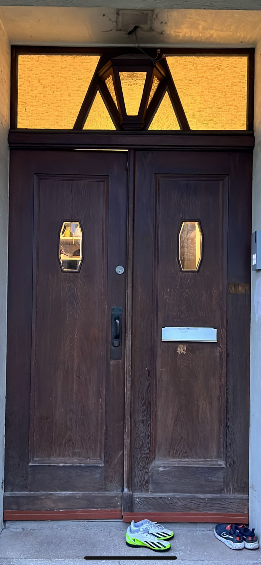

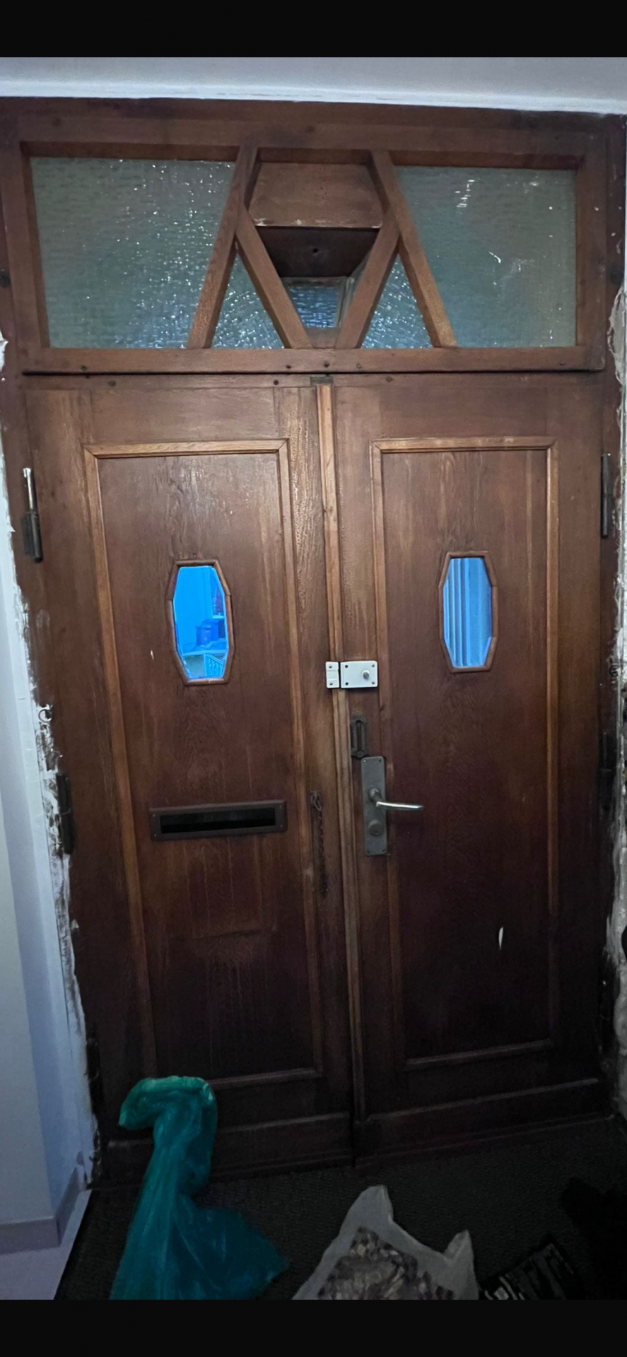

    ich habe eine alte Haustüre mit null Abdichtung. Da bläst es wie wild durch. Eine neue Haustüre kostet mal eben 5000€.
    lohnt es die alte aufarbeiten zu lassen? Und kann man die so abdichten, dass die so energieffizient wie eine neue Haustüre ist?

    wegen dem Durchziehen der Luft kannst du die Dichtungen und eine Bodenschwelle neu vorsehen
    ABER das Türblatt alleine ist nicht gedämmt ( Heutiger Standart sind mehrschalige Konstruktionen an den Haustüren) und somit hast du wieso einen hohen U-Wert aktuell.. ( viel Wärmeverlust) aber so sind die Türen früher halt gewesen.
    Erst recht beim Oberlicht - bei Haustüren sollte man wieso, so wenig wie möglich Glas verbauen um ein guten U-Wert zu bekommen.

    Ich würde Dichtungen einbauen lassen und mit der etwas schlechteren Dämmung leben. Die Tür ist doch was besonderes, da kann doch keine Standard moderne Haustür mithalten.

    war bis jetzt so geplant. Aber bei den horrenden Gaspreisen muss ich etwas tun :(

    Da kommts jetzt nicht auf eine Tür an. Du kannst z.B. von innen wie man das früher gemacht hat einen schweren Vorhang hängen. Das haben wir auch gemacht, das hat voll viel gebracht und fast nichts gekostet.

    Der Briefschlitz ist halt auch noch eine Schwachstelle

    Ich suche jetzt vorübergehend zugluftstopper. Die Standard stoppen sind für türbreiten bis 5 cm. Meine Tür ist 9 cm breit. Gibt es Stopper in der Breite? Konnte nix finden.
