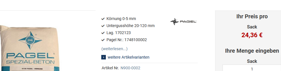

    ich habe sowohl vom DG ins 1. OG als auch vom EG in den Keller kleine Löcher im Beton, die von den früheren Heizungsrohren stammen. Diese muss ich schließen, bevor die Tackerplatten der Fußbodenheizung verlegt werden können. Ebenso habe ich einige Kabeldurchbrüche in diesen zwei Ebenenübergängen, die ebenfalls geschlossen werden müssen.
    Womit macht man das am besten? Ist Bauschaum Luftdicht genug, damit meine dichte Gebäudehülle nicht unterbrochen ist? Oder nutze ich lieber Fensterschaum?
    Größere Löcher habe ich i.d.R. mit Beton (genagelt nach Statikervorgaben) geschlossen - das ist bei so kleinen Löchern aber schon wegen der fehlenden Armierungseinbringungsmöglichkeit nicht möglich.

    Pagel Verguss

    Stockwerksdecken sollen im Einfamilienhaus und müssen im Mehrfamilienhaus Brandschutz technisch verschlossen werden
    Größere Durchbrüche werden natürlich armiert, bei kleineren reicht meist die Rauhigkeit der Betonflanken aus.
  6. #6 simon84, 04.12.2020
    23.034
    6.785
    Alleine schon aus schallschutz gründen
    Hast du ne Ahnung was da durch so ein 20mm Loch alles an Geräuschen und krabbel Tieren durch kann :)
    Bauschaum an der Stelle Quatsch. Würde behaupten guter verguss kriegst du mit Trichter überall auch da rein wo du Schaum reinkriegst

    Bisher habe ich bei solch kleinen Löchlein immer eine Zeitung zusammengeküllt und reingestopft, damit der Mörtel nicht durchfällt und dann irgendein Zement-Sand-Wasser-Gemisch (Was gerade zur Hand war) aus dem Gipsbecher reingekippt und mit dem Rest von unten verspachtelt. Warum sollte man da heute einen "Spezialbeton" zusammenrühren?

    Ne dachte eher weil er bestimmt ein paar Löcher hat und ihm die Packung fürs ganze Haus reicht
    natürlich kann man alles mögliche Zementöse nehmen was grade rumliegt
    Restchen racofix oder so geht bestimmt auch
    aber bevor er da mit Bauschaum anfängt ...

    Danke euch allen für die Hilfe. Ich werde es dann mit der Vergussmasse machen. Bei normalem Estrich/Beton kriege ich das Ganze nicht gut verdichtet - der Rüttler ist für viele Löcher einfach zu groß.
    Bei größeren Löchern (DN 100 z.B) werde ich von unten ein Schalbrett + Doka + Baustütze dagegen und vollmachen - Bei kleineren Löchern unten ein Spritzer Bauschaum rein und dann mit Vergussmasse auffüllen, wenn dieser ausgehärtet ist.
