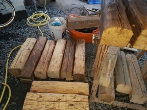

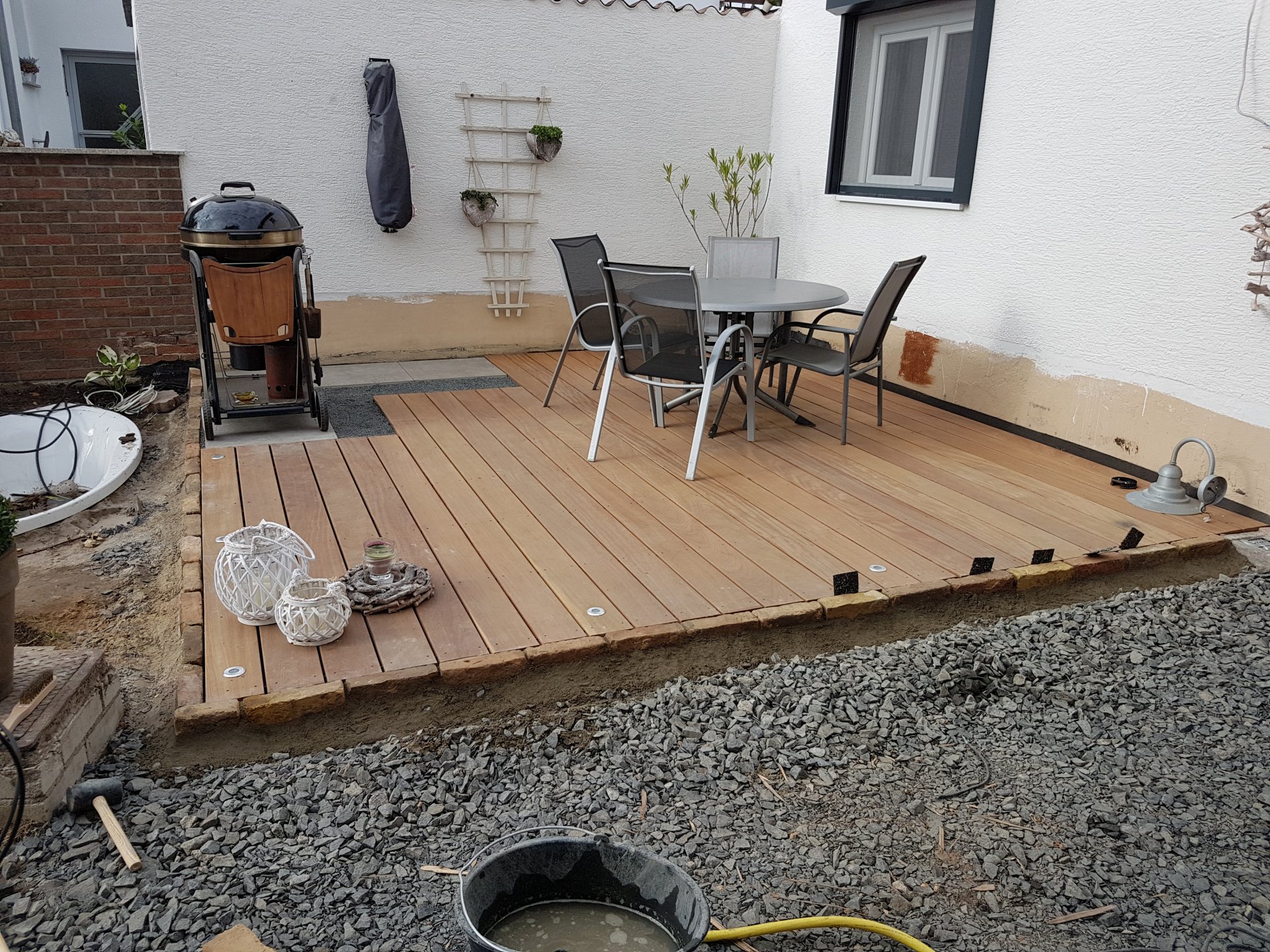

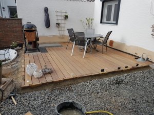

    aus unserem Hausumbau ist jede Menge tolles Holz übrig geblieben, dazu alte Backsteine, Sandsteine und vieles mehr. Vieles davon werden wir in unserem neuen Garten wieder verwenden. Sogar unsere große Eckbadewanne und die Duschwanne werden zum Teich umgebaut. Die Holzterrasse ist soweit fertig, diese haben wir mit den Backsteinen eingefasst.

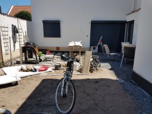

    Jetzt geht es an den Weg, der vom Hoftor zur Haustür führt. Hier wollen wir die alten Deckenbalken verwenden. Diese sind bereits aufgearbeitet, wie Ihr auf dem Foto sehen könnt. Das Holz war rund 100 Jahre eingebaut, insgesamt ist das Material ca. 150 Jahre alt, schön fest und hat nach dem Abschleifen eine tolle Maßerung-
    Es soll ca. alle 50 cm ein Holzbalken liegen, dazwischen werden wir mit Kies auffüllen oder Bruchstein (die endgültige Idee kommt dann immer beim "Machen"). Unter dem Weg verläuft teilweise ein Drainage, die das Wasser unter Kies zum Kanal leitet, damit wir die maroden Grundmauern etwas entlasten.
    Zum Unterbau des Holzweges wollte ich Eure Meinung hören. Wir haben zunächst Schotter. Danach folgen ca. 3 - 4 cm Kies, wo wir die Balken hineinlegen wollen. An den Balken wollen wir unten an drei Stellen (links, mitte, rechts) kleine Leisten anbringen (so breit wie der Balken), so dass hier beim Aufliegen der meiste Druck herrscht und eventuelle Feuchtigkeit aus dem Kies hauptsächlich an den Leisten liegt. Evtl. bringen wir noch ein Moosgummi-Pad zwischen Balken und Leiste an (diese sind vom Terrassenbau noch übrig).
    Danach wird zwischen die Balken nochmal Kies aufgefüllt.
    Was meint Ihr zum Unterbau? Sollte so passen. Stehendes Wasser/ direkt Feuchtigkeit sollte nicht an die Balken kommen. Wir legen die Balken mit 1,5 cm Gefälle (ca. 2%) über die lange Seite, so dass Oberflächenwasser auch ablaufen kann. Uns ist klar, dass in die großen Ritze Wasser hineinlaufen wird und über einen Zeitraum X es hier zu Problemen kommen wird.
