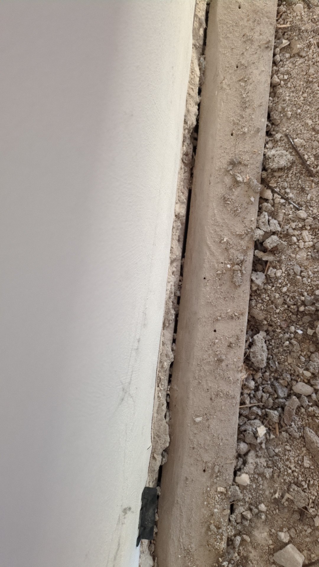

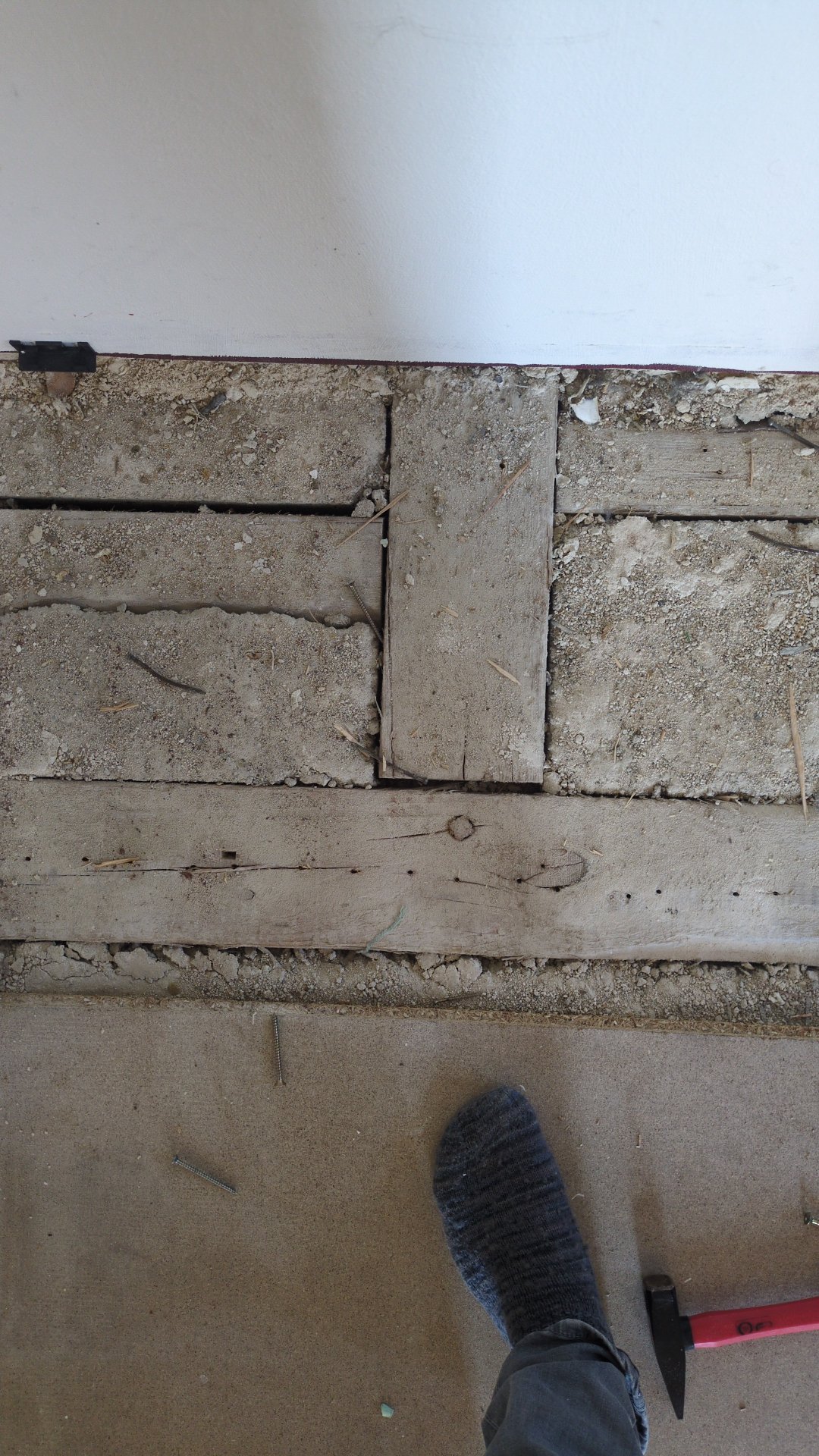

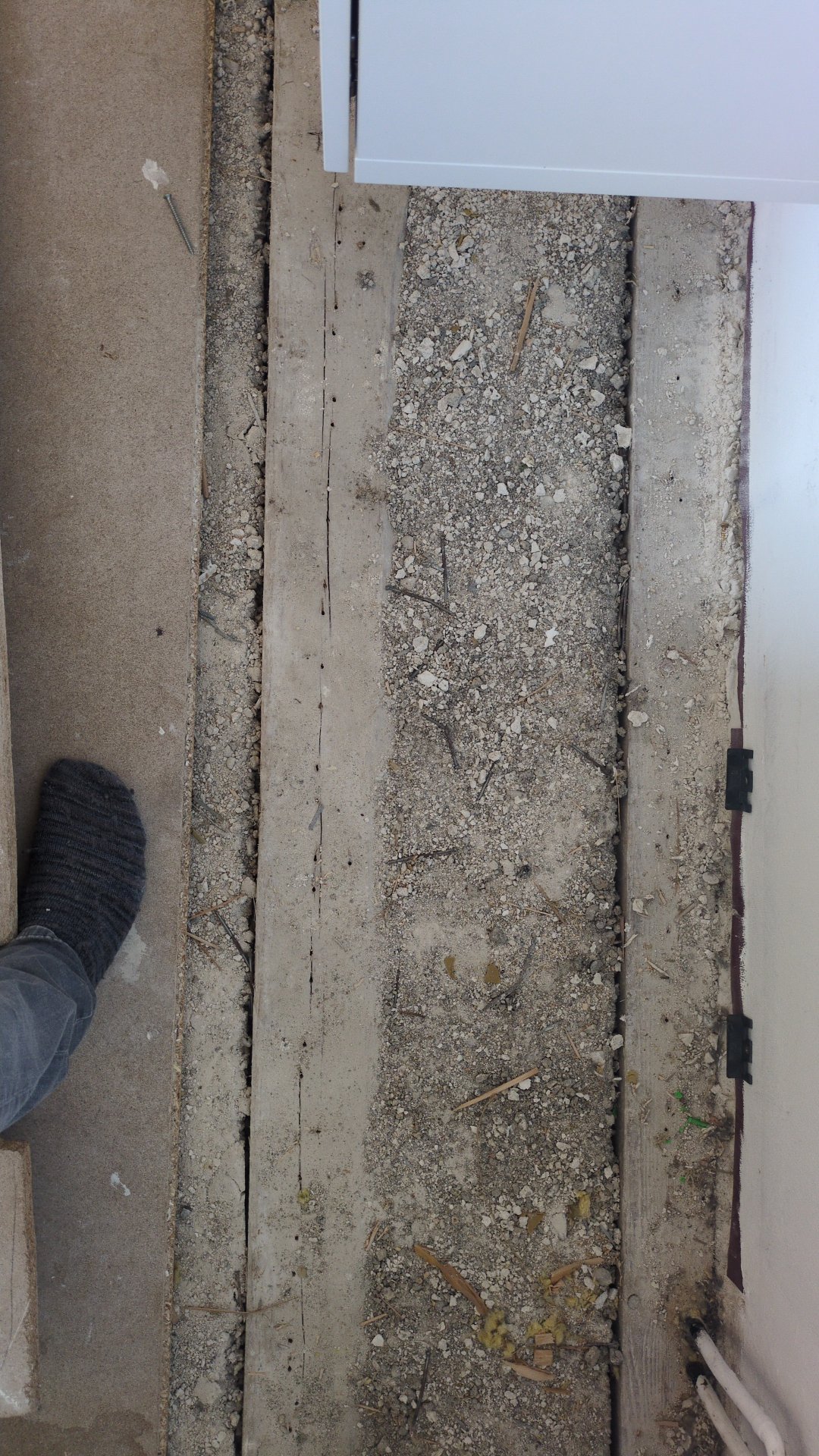

    Guten Tag zusammen,
    Ich brauche mal Hilfe habe ein Haus übernommen und wenn sich Leute in dem unterliegenden Raum laut unterhalten, höre ich jedes Wort.

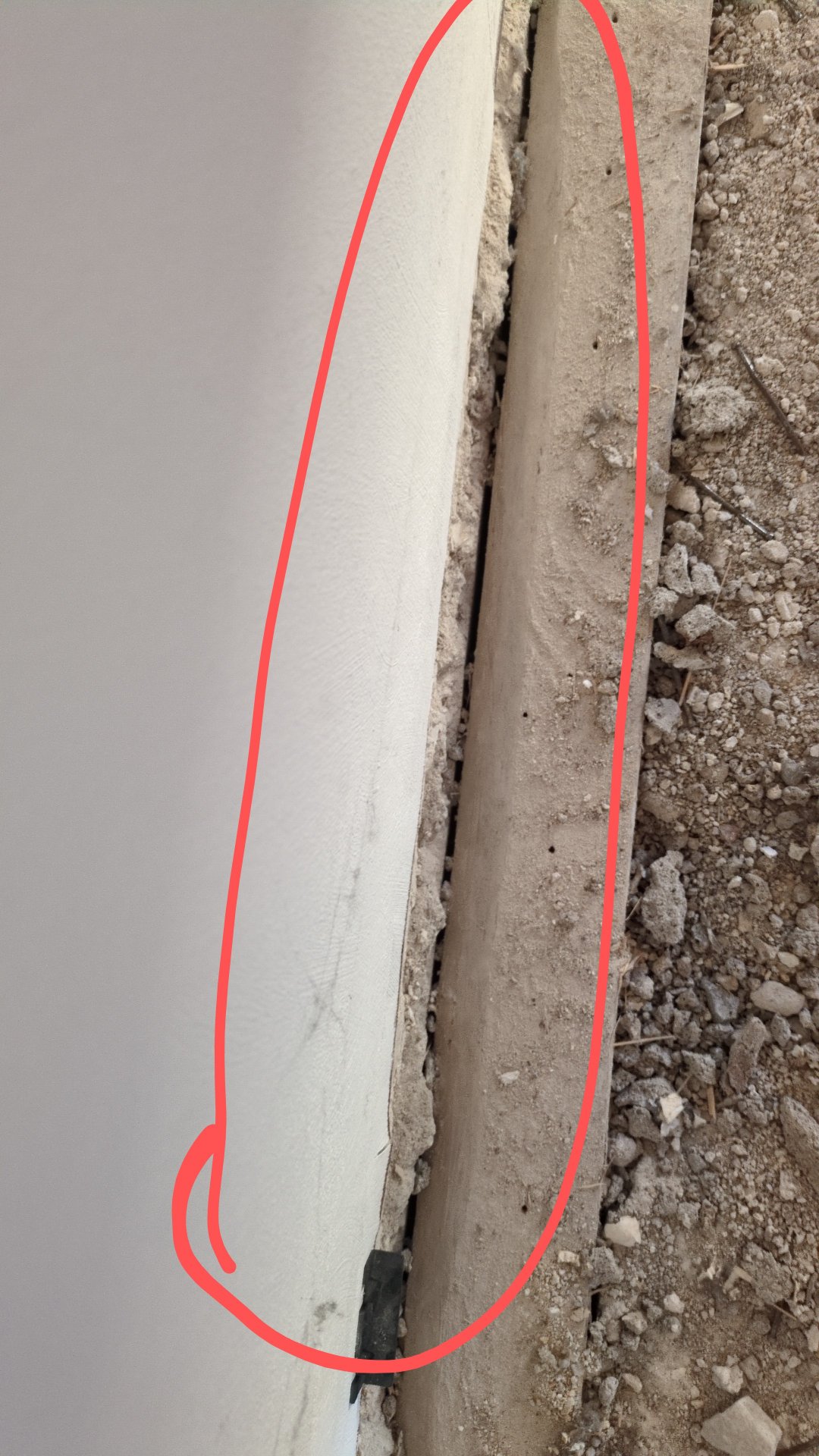

    Habe jetzt im oberen Raum den Boden raus genommen und habe gesehen das die Schlacke an den Balken offenen Stellen hat. An diesen Stellen komme ich teilweise mit dem Zollstock bis zu 16 cm rein, bei 20 cm Balken oder so bleibt da natürlich nicht mehr viel. Das ist an vielen Rand stellen so. Es hört sich aufjedenfall so an als würde da der Schall raus kommen.
    Aufbau von unten ist holzpanele lattung, Rigips und da drunter wieder ne lattung, und Bretter wo die Schlacke aufliegt
    Wie kann ich diese Risse bzw Hohlräume auffüllen?? Irgendeine feinkörnige Schüttung? Dammschaum? Danke für eure antworten

    Lässt sich diese Fehlbodenfüllung zerbröseln? Von weitem sieht das wie bockhart gewordener Lehm aus. In diesem Falle entweder alles zerbröseln bis die Fugen ausgefüllt sind oder/und in den Fugen mit frischem Lehm „nachfüllen“.
    Bitte auf keinen Fall hier mit Schaum hantieren. Was es im Fehlboden v. a. braucht, ist Masse.

    Also teilweise sind das sehr große harte Klumpen die lassen sich so vom Hand nicht zebrösseln.
    Teilweise kleinere Klumpen die man zerbrösseln kann und teilweise sehr sehr feine kleine Steine, Klumpen und Körnchen sehr staubig.
    Am schlimmsten scheint das immer an den Wänden zu sein in der Mitte vom Raum scheint das weniger der Fall zu sein. Die Balken zu den anderen Räumen da hat sich wohl immer am meisten Hohlraum gebildet nur da kommt man ja auch kaum dran wie man sieht sehr eng der Schlitz
