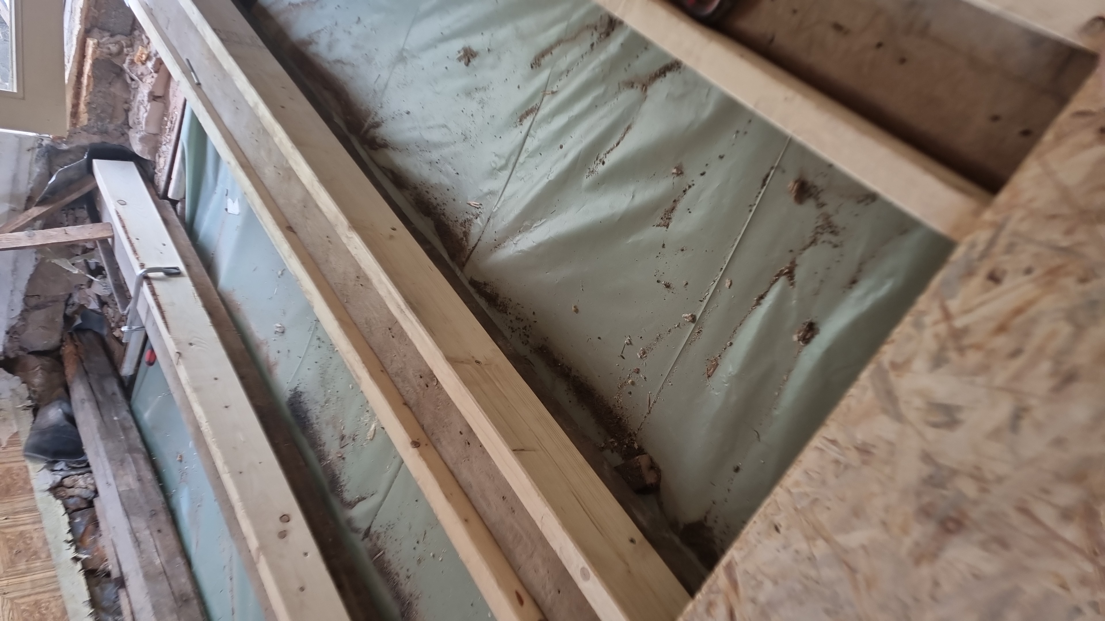

    Hallo welches Holz für seitlich an die balken brauche ich um die Höhe auszugleichen?

    Ich würde Kontruktionsvollholz nehmen.

    Ok das hatte ich auch nachgelesen. Ich dachte an 4x12cm. Aber was für Schrauben für die balken anzuschraube.
    Und wen ich dan osb Drauf mache welche Schrauben für die osb und sollte ich nur Schrauben oder auch Leimen?
    OSB 3 N+F 25mm habe ich gekauft

    Leimen wird an alten Balken mit ihrer ungleichen Oberfläche nicht möglich sein.
    Es bleibt schrauben oder nageln.

    Ich meinte Leimen die nut und Feder an der isb Platte oder soll ich nur schrauben ?

    Hallo mit was füllt man den Hohlraum am besten auf zwischen den neuen angeflanschten balken ? Ich dachte an gebundene schüttung

    Du musst keine gebundene nehmen , eventuell brauchst du einen Rieselschutz.
