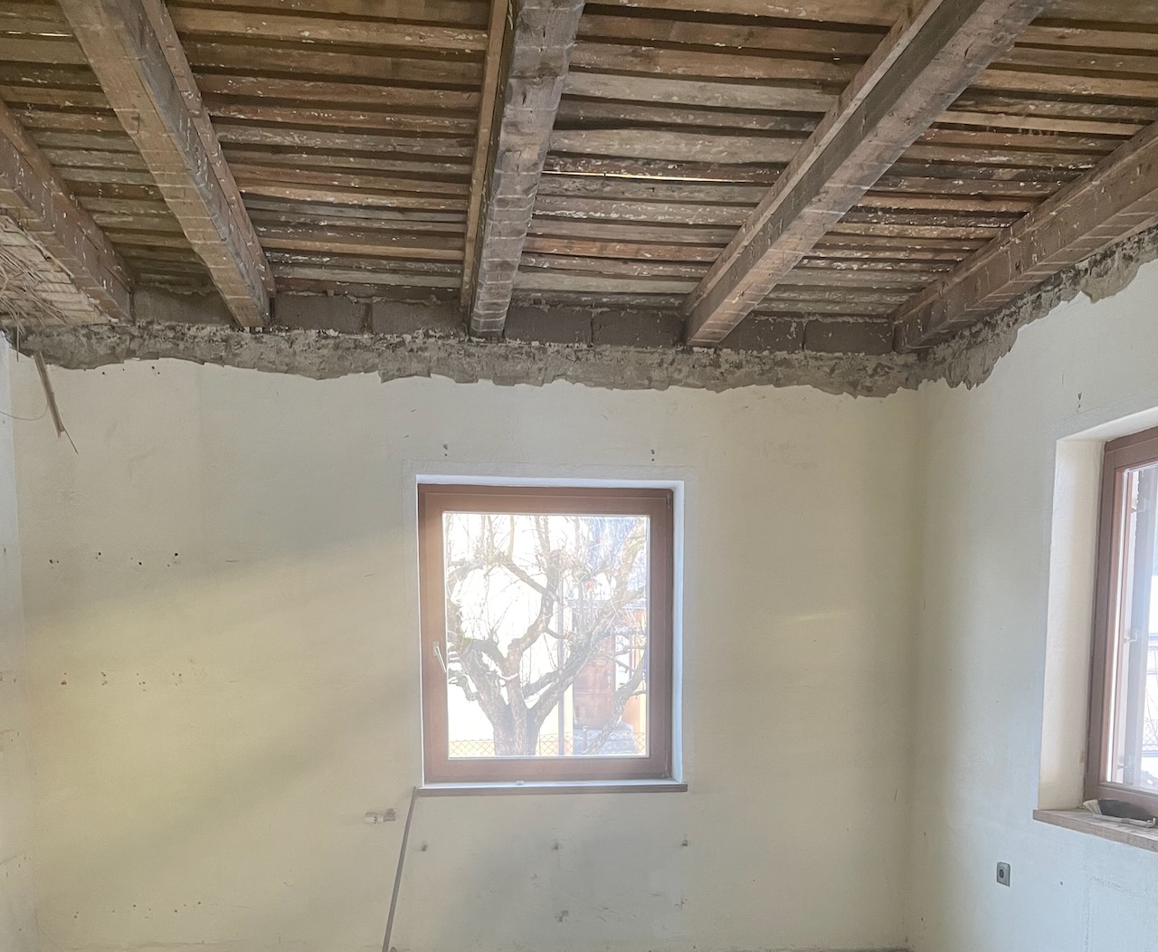

    ich würde im Rahmen einer Kernsanierung gerne einen Fließestrich mit FBH auf eine alte Holzbalkendecke einbringen. Nun ist unser Haus BJ 1953, dementsprechend ist die Holzbalkendecke nicht gerade überdimensioniert.
    Balkenabstand beträgt 80cm+15cm, Balkenbreite 15cm, Balkenhöhe etwa 20cm bei einer maximalen Spannweite von 4,5m. Der generelle Zustand ist gut, ich konnte bisher keine schadhaften Stellen finden. Ein Statiker wurde noch nicht zu Rate gezogen, der Architekt der den Zubau geplant hat meinte, dass die Decke das locker aushält, ein Zimmermann meinte jetzt kürzlich jedoch, dass die Konstruktion für einen Fließestrich womöglich nicht stabil genug ist.
    Die Bretter zwischen den Balken kommen natürlich auch noch weg
    Nun dachte ich daran, zusätzliche Balken einzuziehen, um den Balkenabstand auf knapp 35+15cm zu senken. Das ist natürlich auch einiges an zusätzlichem Aufwand, da dazu einige zusätzliche Auflager freizustemmen wären. Außerdem ist mir noch nicht ganz klar wie ich die Balken mit Überlänge im Raum sinnvoll in die Auflager bringe. Würde ich die nach oben verlaufend freistemmen? Die Wände sind 30cm Vollziegel. Würde da 10cm Auflagerlänge ausreichen? Gibt es (einfachere) Alternativen (außer natürlich Trockenestrich).

    Natürlich. Leider ist bis 10. Jänner überall Pause. Die Zeit bis dahin hätte ich gerne genutzt um Vorbereitungsarbeiten zu erledigen. Daher wollte ich mich erkundigen ob es zu den zusätzlichen Balken überhaupt sinnvolle Alternativen gibt. Oder ob die beschriebenen Dimensionen ggf. noch ein Grenzfall sind/Möglichkeiten bestehen

    Der maßgebliche Bemessungsfall dürfte die Gebrauchstauglichkeit sein. Sprich die maximale Durchbiegung. Die gibt der Hersteller des Estrich vor.
    Welchen Untergrund hast du denn für den Estrich vorgesehen? Den schüttest du ja nicht auf die leere Luft zwischen den Balken ...

    Das muss ich noch mit dem Estrichleger ausreden. Aber wohl irgendeine Form der Isolierschüttung bzw. Trittschalldämmplatten.

    Nein. Aber ein Fließestrich hat ja doch einige Vorteile auf die ich ungern verzichten möchte (Trittschallschutz, Wärmespeicher der FBH, ..).
