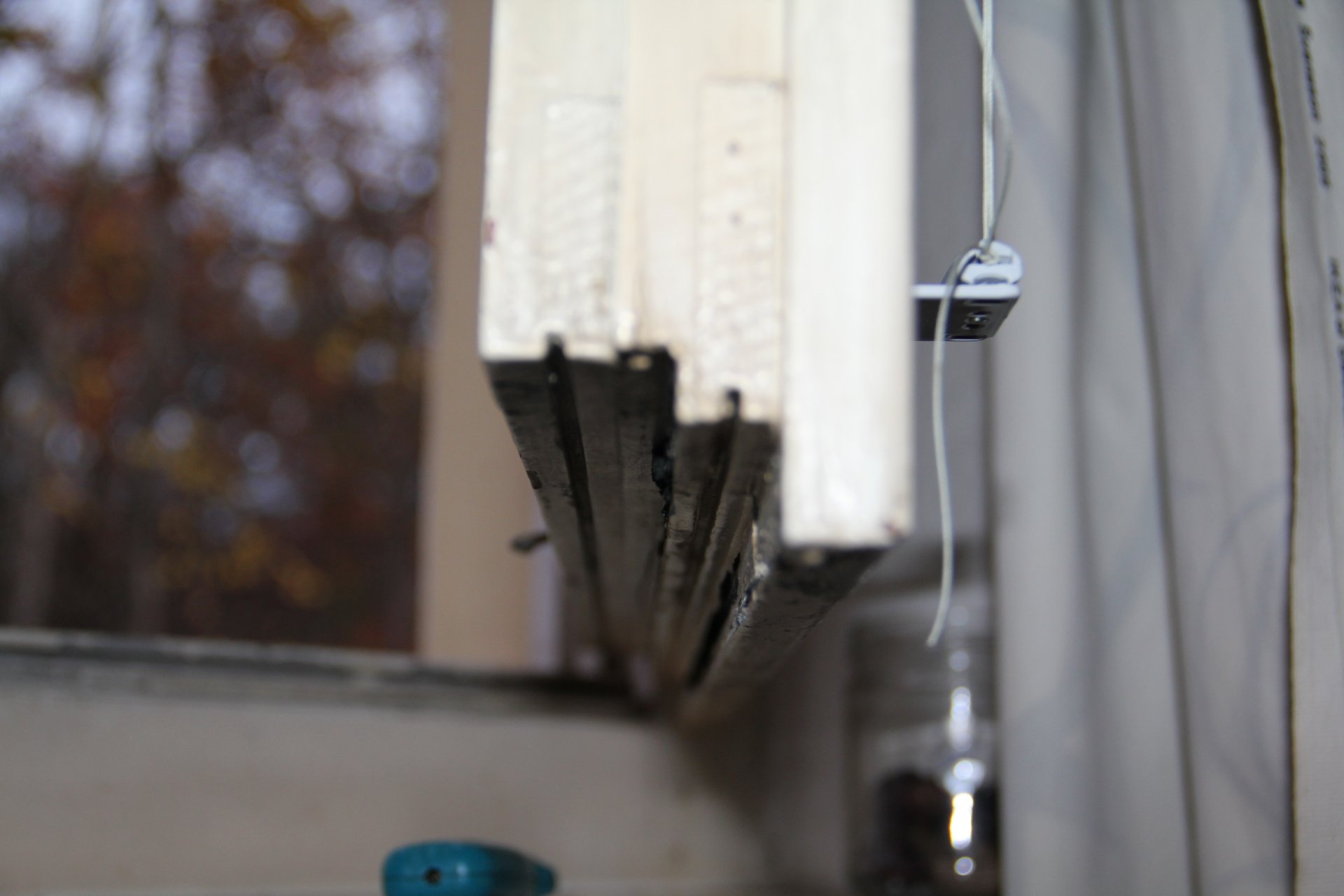

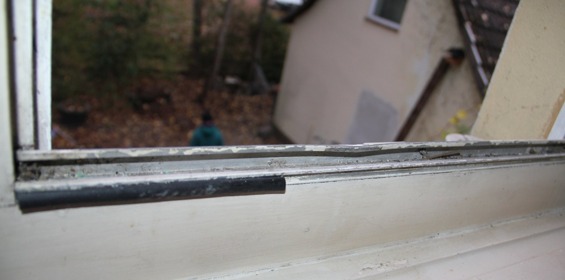

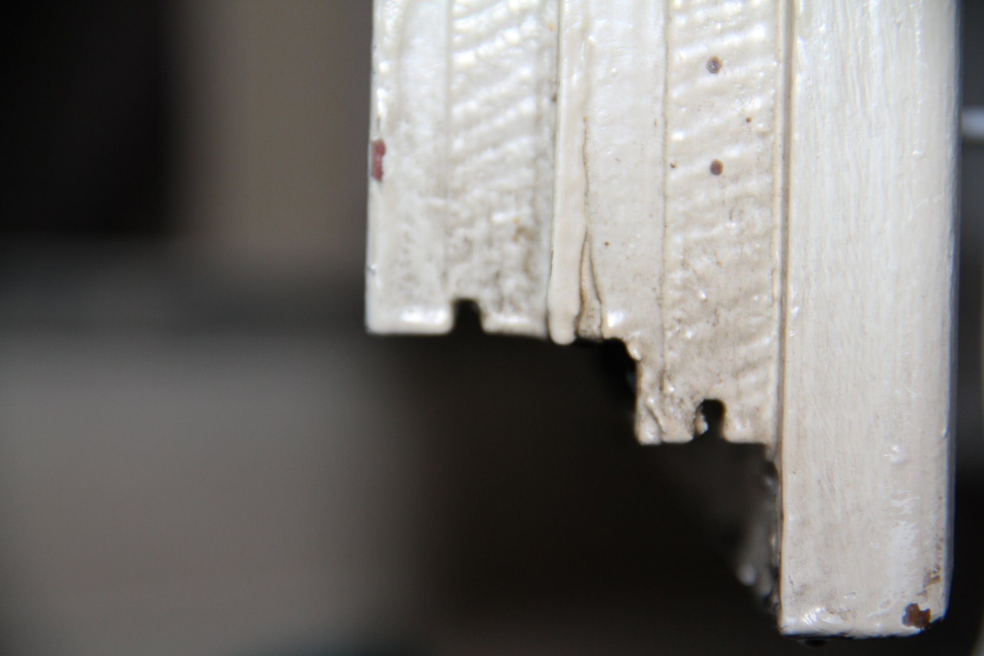

    Ein Hallo in die Runde,
    wir haben noch ein paar alte Holzfenster und diese will ich mal neu abdichten. Nun stellt sich mir aber die Frage, was das eigentlich für ein System bei den Fenstern sein soll, also speziell die Unterseite. Auf den Bildern ist das ganze denke ich ganz gut zu sehen. In die Nut der Aluschiene kommt eine Lippendichtung. Doch wozu sind da noch zwei Nuten im Fenster? Ich könnte mir ja vorstellen, das man dort Ballondichtungen einsetzen könnte. Doch es scheint als wenn diese dann aber das schließen verhindern könnten, da die Dichtung dann nicht gepresst wird, sondern eher zwischen Holz und der Metallschiene gequetscht wird.
    Hat da jemand eine Idee?
    Vielen Dank schon einmal
    Beste Grüße
    Tom

    Da das Fenster keinen Wetterschenkel hat sind das einfach Tropfnasen.

    Ah ok, den Begriff kannte ich bis jetzt noch nicht, aber das scheinen dann wohl welche zu sein.
