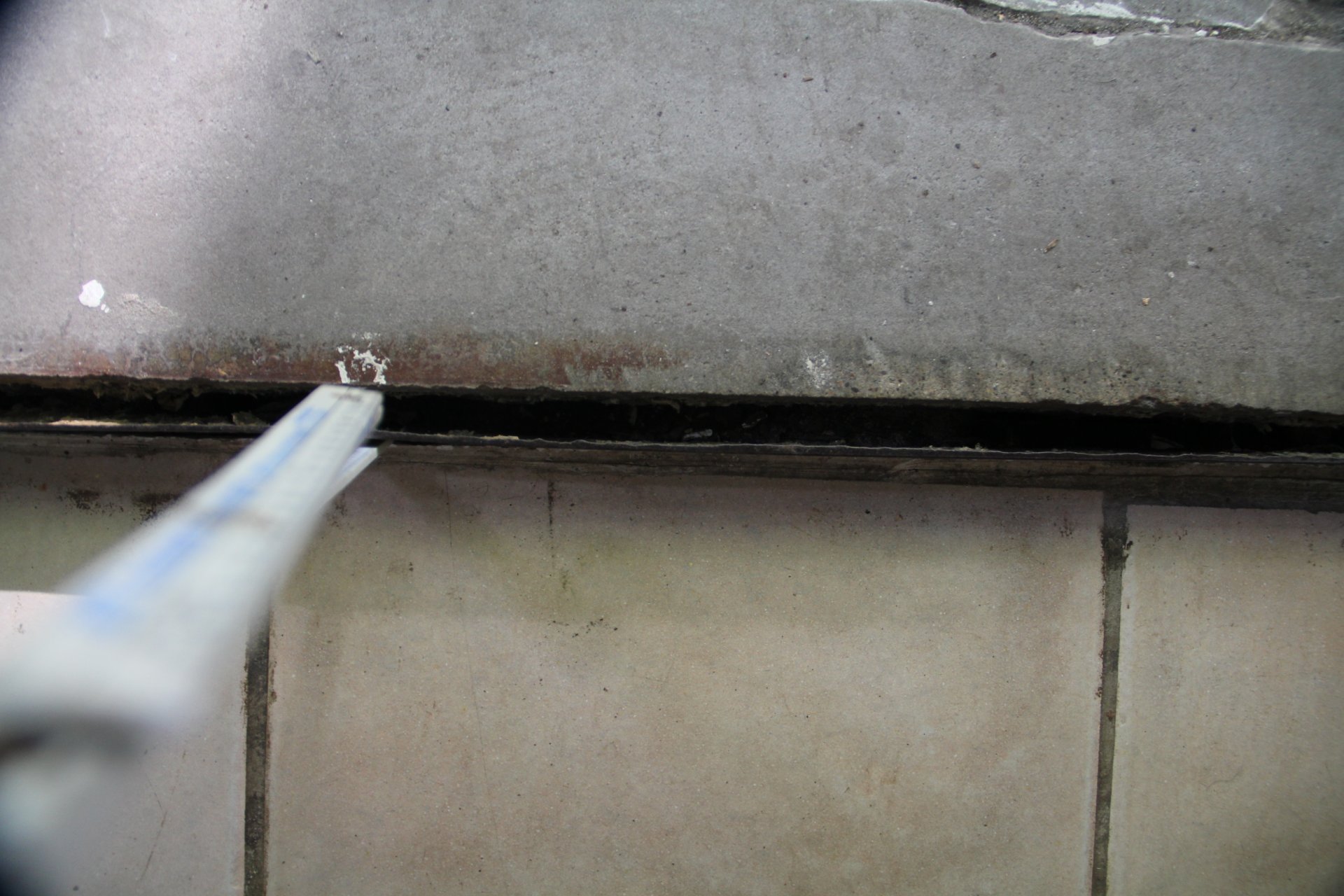

    Ich habe ein Foto vom Problemfall angefügt. Ich hoffe um eine Lösung.

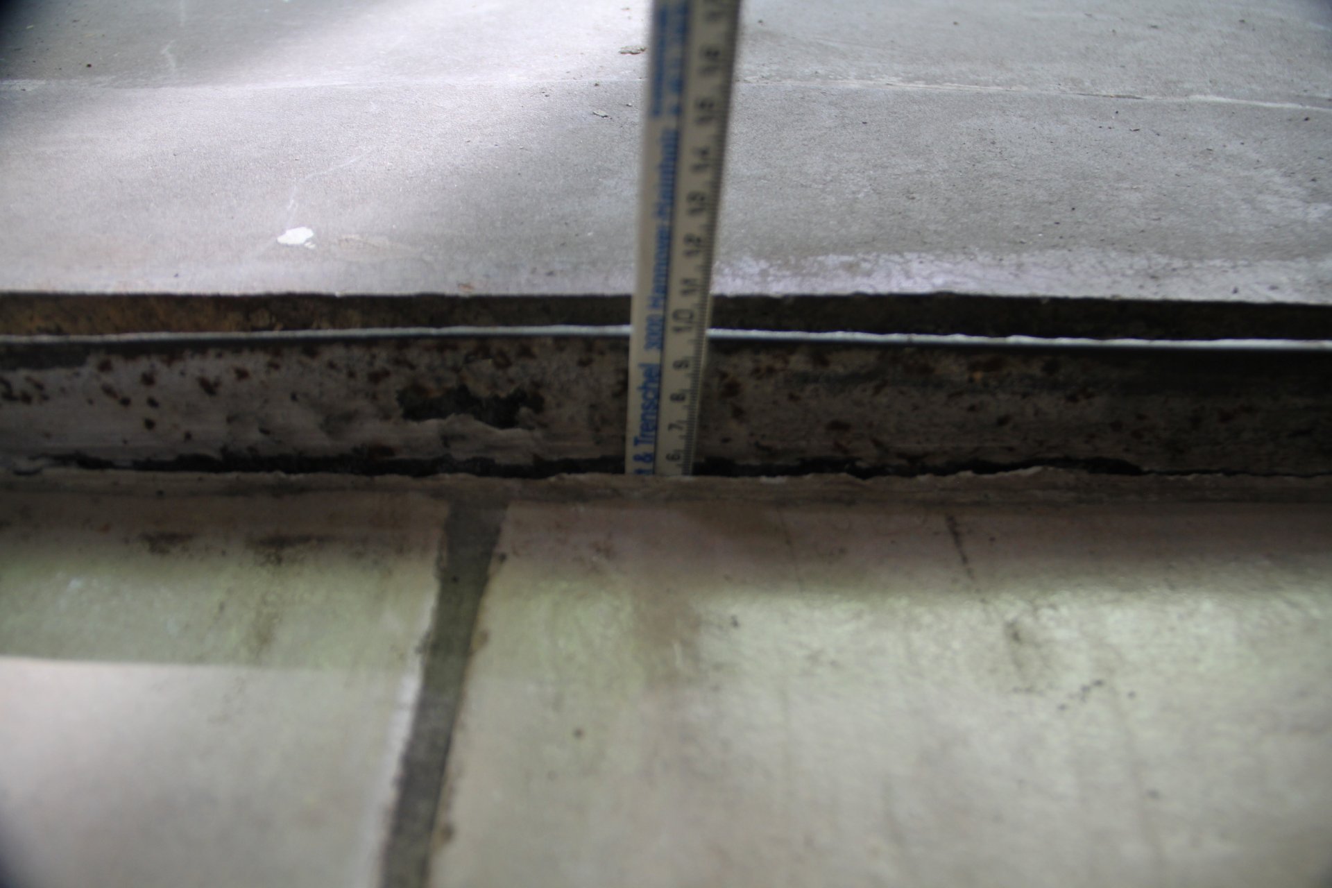

    Ich bekomme meine Holztür unten nicht dicht. Wie ihr sehen könnt befindet sich dort eine alte Metallschiene mit einer Länge von 94 cm und einer Höhe von 4 cm. Dann ist zwischen der Betontreppe Außen und den Fliesen Innen eine 4 cm breite Füge die 15 cm tief geht. Frage, mit was kann ich das am besten Auffüllen? Ich nehme an, dass es eine Dehnungsfuge ist. Desweiteren frage ich mich, ob ich die alte rostige Metallschiene rausnehmen sollte und etwas passendes zwecks Abdichtung gegen die Zugluft montieren sollte? Doch die Frage ist, was?
    Über kreative Ideen wäre ich sehr dankbar!

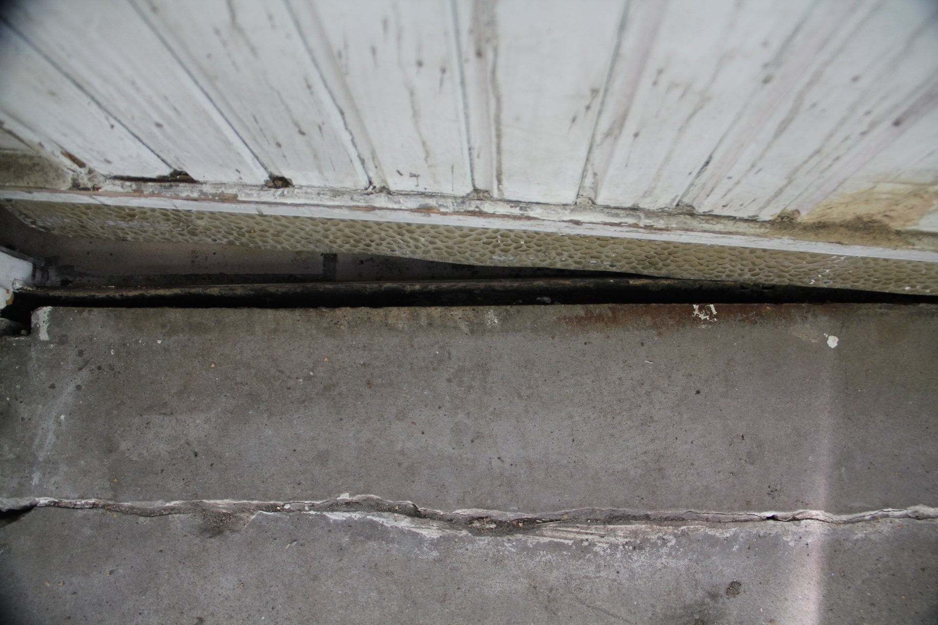

    Wie sieht die ganze Tür aus und das was darber ist?

    Zwischen Fliesen und Metallschiene ein Kompriband einlegen. Schlägt die Tür gegen die Metallschiene?

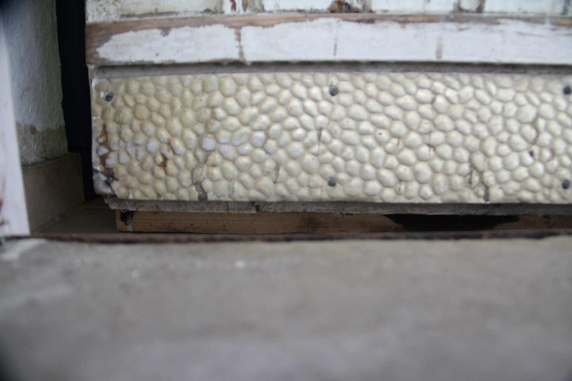

    Die Tür schlägt gegen die Metallschiene und wenn die tür zu ist, ist ca. 1-2mm Luft.
    Zwischen Fliesen und Metallschiene ein Kompriband einlegen. Frage, und wie kann ich den Zwischenraum auffüllen? Ich habe ungefähr 15 cm in der Tiefe, zwischen der MEtallschiene und da wo die Außentreppe anfängt.

    Das musst Du doch nicht auffüllen, das kann doch offen bleiben.
    Die 1-2mm zur Metallschiene kannst Du ja mit einem Dichtband an der Tür lösen.
