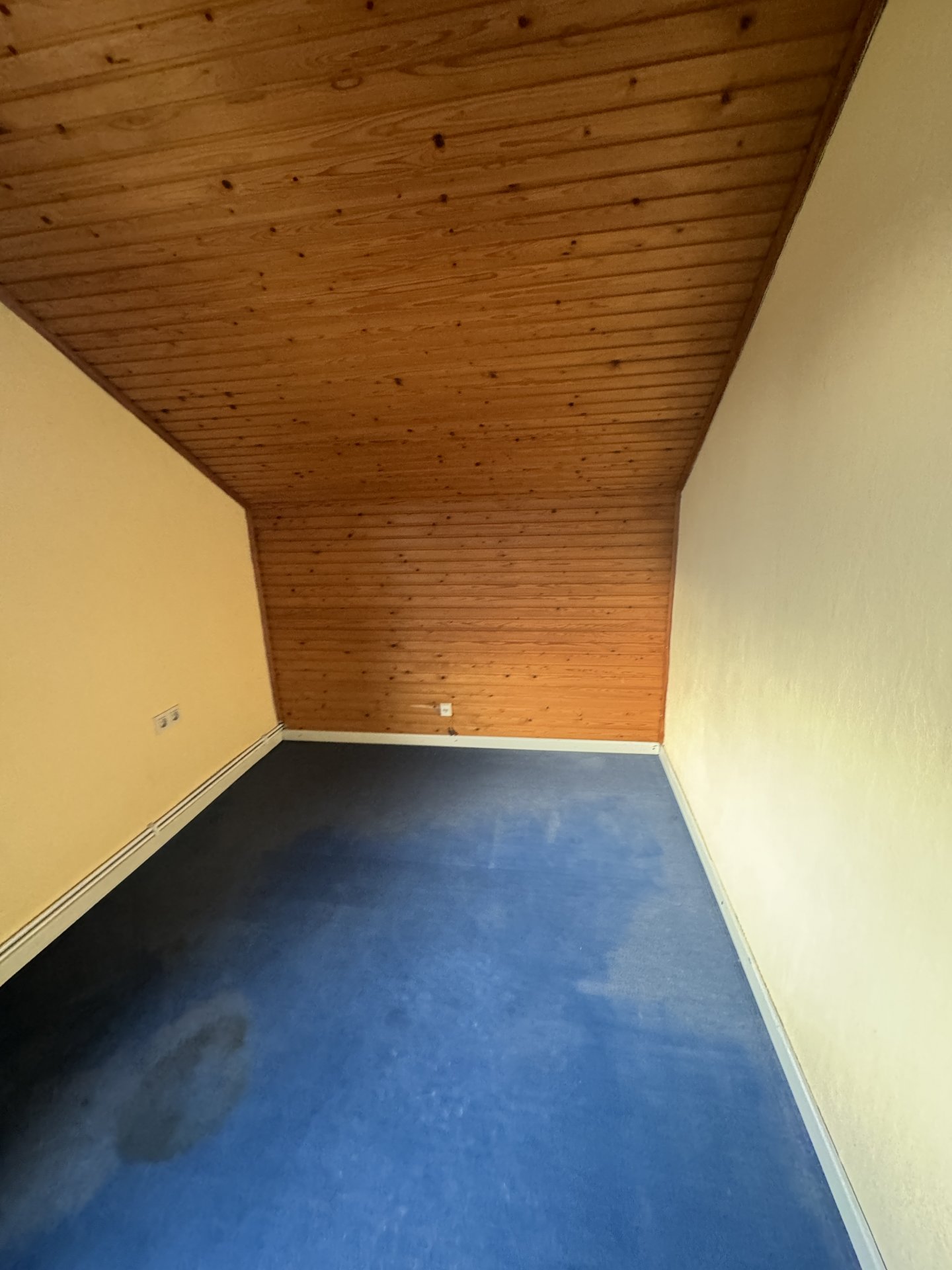

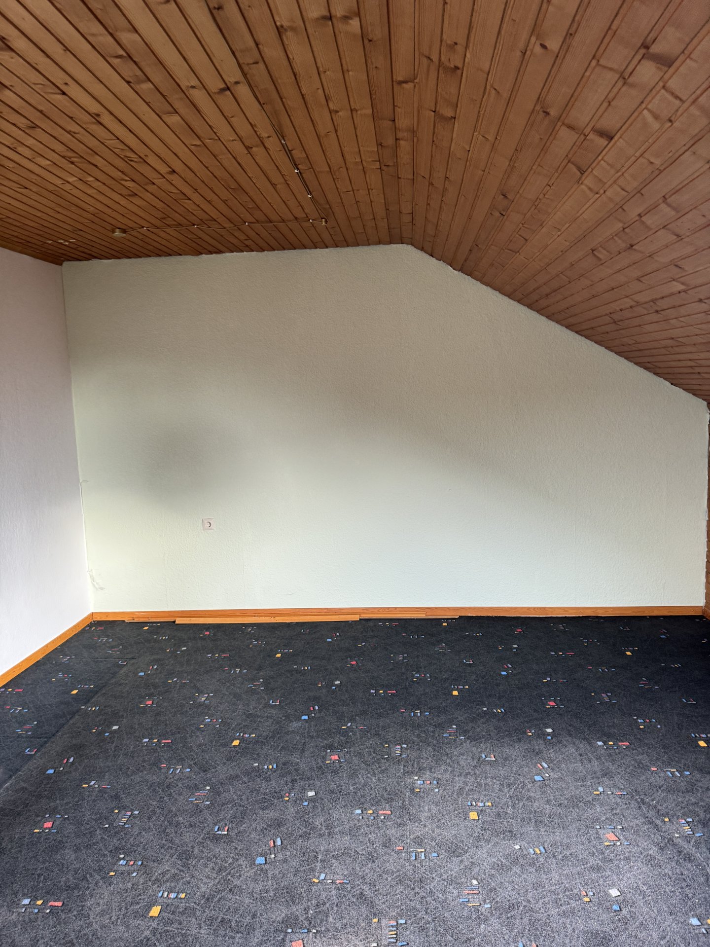

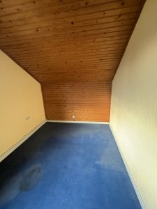

    Moin Moin,
    erneut eine Frage zu der Thematik Fermacell / Rigips, wir haben oben zwei Räume mit einer Holzdecke.
    Derweil habe ich unterschiedliche Meinungen, die einen sagen einfach darüber dübeln, gibt noch einmal gute Dämmung und die anderen sagen Abreisen, da es sein kann, es hält nicht.
    Ohne etwas zu entfernen, besteht keine Möglichkeit zu wissen, wie gut das Gerüst ist? Angenommen ich entferne die Decke nicht, dann habe ich doch auch das Problem, dass ich nicht weiß, wo genau die Balken verlaufen, um die Platten zu montieren.
    Viele sagen dort Fermacell, nun habe ich erfahren, dass es hier auch viel Zuspruch für Rigips gibt, welches von beiden, sollte ich, picken.
    Vielleicht habt ihr erneut so klasse Ratschläge :-)
    Liebe Grüße

    ja, entferne die Holzdecke, überprüfe die UK, Lattendicke- u. Abstände messen und dann sehen wir weiter

    Meine Meinung,
    alles runter mit Entsprechendem Schutz mind. FFP3 bis auf die Sparren, schauen ob eine da und wie der Zustand der Unterspannbahn ist, dann entsprechend wieder aufbauen. Sprich ggf. Unterspannbahn zwischen die Balken. (Ich weis die sollte Vollflächig sein aber so würde im den Fall die neue Dämmung vor Feuchtigkeit geschützt.) neue Dämmung zwischen die Sparren in der vorhanden Tiefe. Dampfbremse dann Lattung ggf. Konterlattung die Zwischenräume auch Dämmen ggf. Leitungen dort rein legen wenn notwendig und dann zwei Lagen Rigips. So bekommst du noch etwas mehr Schallschutz und etwas mehr Dämmung unter das Dach und du kennst den Zustand der Dämmung im Dach und kannst dir überlegen ob auch die komplette neu Dämmung des Daches sinn macht.
    So Holzbretter sind gerne nur genagelt und könnten unter dem Gewicht der neuen Decke runter kommen.

    Die Dämmung ist recht Neu, die wurde zusammen mit dem Dach gemacht.

    das werden wir feststellen, wenn du das Holz abgemacht hast und Bilder einstellst

    Wenn’s nur hell werden soll kannst du alles weiß überspritzen.
    Alles andere wird womöglich ein größeres Projekt, wenn du nicht weißt was drunter ist-
    wahrscheinlich muß wohl auch die Dachdämmung, Dampfbremse etc. erneuert werden
