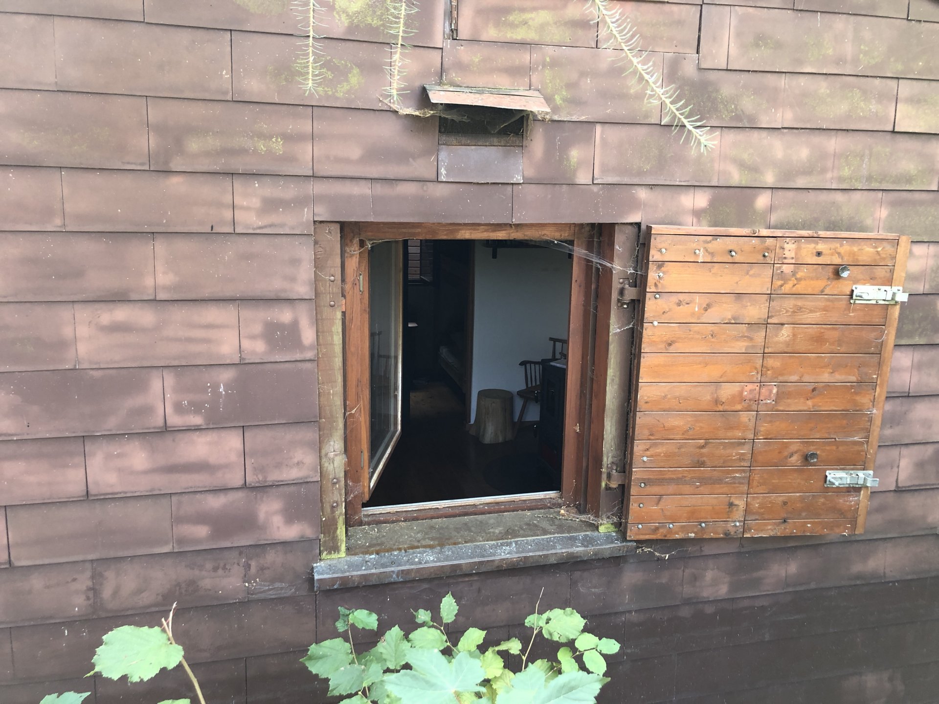

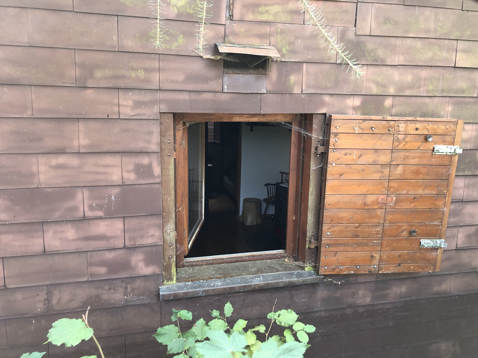

    Hallo liebes Forum,
    vor ein paar Jahren habe ich ein kleines Wochenendhaus im Wald gekauft, welches ich nun nach und nach Instandsetze und halte.
    Altes Holzständer (6x8 lt. spärlich vorhandenen Bauunterlagen) Fertighaus aus den 60ern mit Eternitschindeln als Fassadenverkleidung.
    Zum Aufbau:
    Innen sind die Holzständer mit Sperrholzplatten verkleidet, die dann tapeziert wurden. Zwischen den Ständern ist Glaswolle (die Alte mit KMF), dann kommt eine Lattung auf die dann die Eternitschindeln genagelt sind. Ich sehe, dass zumindest außen KEINE Folie verbaut wurde – sprich, die Dämmung liegt einfach offen hinter der Eternit-Fassade, wobei zwischen Eternitschindeln und Glaswolle eben einige cm Luft sind.

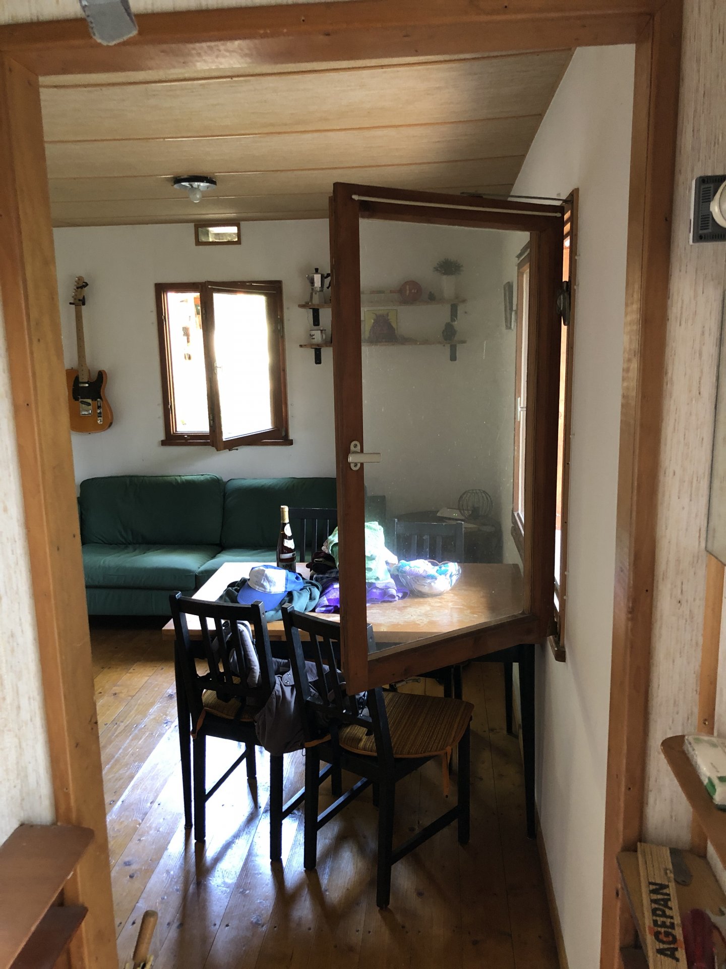

    Im Haus selbst, also im Wohnraum, sind in jedem Raum kleine Lüftungsschlitze in der Wand unter der Decke (sieht man auf den Fotos). Wenn es wirklich kalt wird, kann man die mit Styrodurblöcken verschließen. Geheizt werden die ca. 35qm mit einem Holzofen.
    Aufbau der Decke ist ähnlich: Verkleidung mit Schaumstoff-Faserpanelen (habe ich bisher sonst nirgends gesehen, semigut erkennbar auf Foto), dann kommen Sperrholzplatten, darauf liegt die (inzwischen Holzfaser-) Dämmung (nach oben hin offen), darüber kommen dann die Sparren, Latten und schließlich die Trapezbleche. Keine Folien.

    Hi Fabian, vielen Dank für deine Rückmeldung & Tipps!
    Die Hütte wird auf jeden Fall auch im Winter genutzt. Wir waren sogar zuletzt den ganzen Winter durchgehend dort.
    Übernimmt die Innenverkleidung mit Sperrholz nicht eine ausreichend dampfbremsende Funktion? Und wenn von innen was in die Dämmung diffundiert, kann es ja dadurch, dass die Dämmung nach außen hin nicht verschlossen ist, sondern direkt hinter der hinterlüfteten Fassade in den Fächern des Ständerwerks liegt, schnell wieder trocknen. So wäre zumindest mein Verständnis. Macht das Sinn?
    Habe gesehen, dass es Holzfaserplatten gibt die imprägniert sind. Allerdings habe ich die Dämmung ja in den Gefächern des Ständerwerks.
    Bzgl. Innen-Look: Was die Wände angeht, ist das so erstmal OK für mich wie es jetzt ist. Vielleicht mal ne andere Tapete drauf. Der Aufwand und Raumeinbußen da noch zwei Werkstoff-Schichten draufzuschlagen ist für mich Overkill, solange die jetzige Konstruktion noch sinnig ist. Ich würde da tatsächlich erstmal nur von außen arbeiten wollen (Dämmung in den Ständern und Fassade). Wenn aber unbedingt eine Folie von innen drauf muss, komme ich ja nicht drum herum die Sperrholzplatten innen auszubauen (oder?). Bist du sicher, dass die Dampfbremse bei Holzfaser und dem beschriebenen Aufbau mit der offenen Dämmung hinter der hinterlüfteten Fassade nötig ist?
