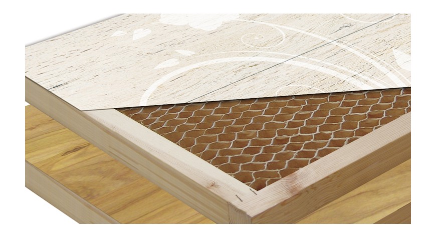

    Hi,
    wir haben hier Innentüren aus den 70ern, die extrem hellhörig sind (und sehr laut schließen)
    Nun habe ich 3 Maßnahmen vor:
    1. Dichtung am Rahmen einbauen
    2. Dichtung unter der Tür installieren
    3. Tür an sich schalldichter machen
    Zu 1.: Ich habe es mit einer guten E-Profil-Dichtung versucht. Allerdings sind die Spalte der Türen am Rahmen so klein, das selbst das E-Profil noch zu dick ist. Dünnere Dichtungen finde ich aber keine. Was meinst ihr was man hier noch probieren könnte?
    Zu 2:
    Hier tendiere ich zu einer guten Klebelösung mit automatischer Absenkung beim Schließen der Tür. Die Türspalten zum Boden sind alle sehr groß, 1-2 cm.
    Zu 3:
    Hier dachte ich schon, das man doch die Türen mit einer Einblasdichtung füllen könnte! Beim Draufklopfen hören sich die Türen auf jeden Fal sehr hohl an.
    Ansonsten habe ich nur dieses hier gefunden: Nachträgliche Schallisolierung von Türen
    Allerdings optisch wirklich nicht schön.
    Bin gespannt auf eure Ideen!

  3. Alex88
    6.720
    3.662
    der Beschreibung nach sind das Wabentüren, extrem leicht, weil die nur aus gefalteter Pappe und Furnier bestehen wabentuere.jpg

    Ja, das könnte tatsächlich so sein.
    Schalldämmung ist bei diesen Türen leider sehr sehr schlecht, da nützt es auch wenig wenn der Rest vom Haus massiv ist.
    Neue Türen.. Ja, das geht natürlich gleich richtig ins Geld. Und dann müßten ja sicherlich auch alle Zargen neu. Und damit auch wieder die Wandanschlüsse an den Zargen mit Putz und Raufaser, je nach Raum. Das wäre eine sehr große Aufgabe... ich wäre eher für eine kleinere, günstigere Lösung für den Moment.

    Das einzige was sinnvoll ist 2) und zwar mit Einfräsen einer absenkbaren Dichtung. Kleben, vergiss es.
    ansonsten Türen und zargen neu . Ca 500-1000 pro Tür ist machbar. In eigenleistung weniger ....

    Man kann auch nur die Türblätter wechseln und nach Aufmaß bestellen.
    VollspahnTürblatt mit absenkbarer Bodendichtung zum Beispiel.

    Komplette Türen ersetzen, auf den aktuellen oder ggf nach Renovierung geplanten Bodenbelag (Höhe) achten.
    Zargen gut ausschäumen auch oben !
    Meine Idee mit der Boden Dichtung war eher dass das günstig und Laien mit einer nutfräse machbar ist, und durchaus was bringt wenn unten 2 cm Luft sind .
    Allerdings wird davon weder türzarge noch türblatt selbst besser.
    man müsste aber wissen ob die Höhe auf Flur Seite überhaupt gleich ist. Wenn der Flur eh 5 cm höher ist wie früher oft üblich dann brauchst natürlich auch keine absenkbare Boden Dichtung wenn das Türblatt eh nach unten über steht.
