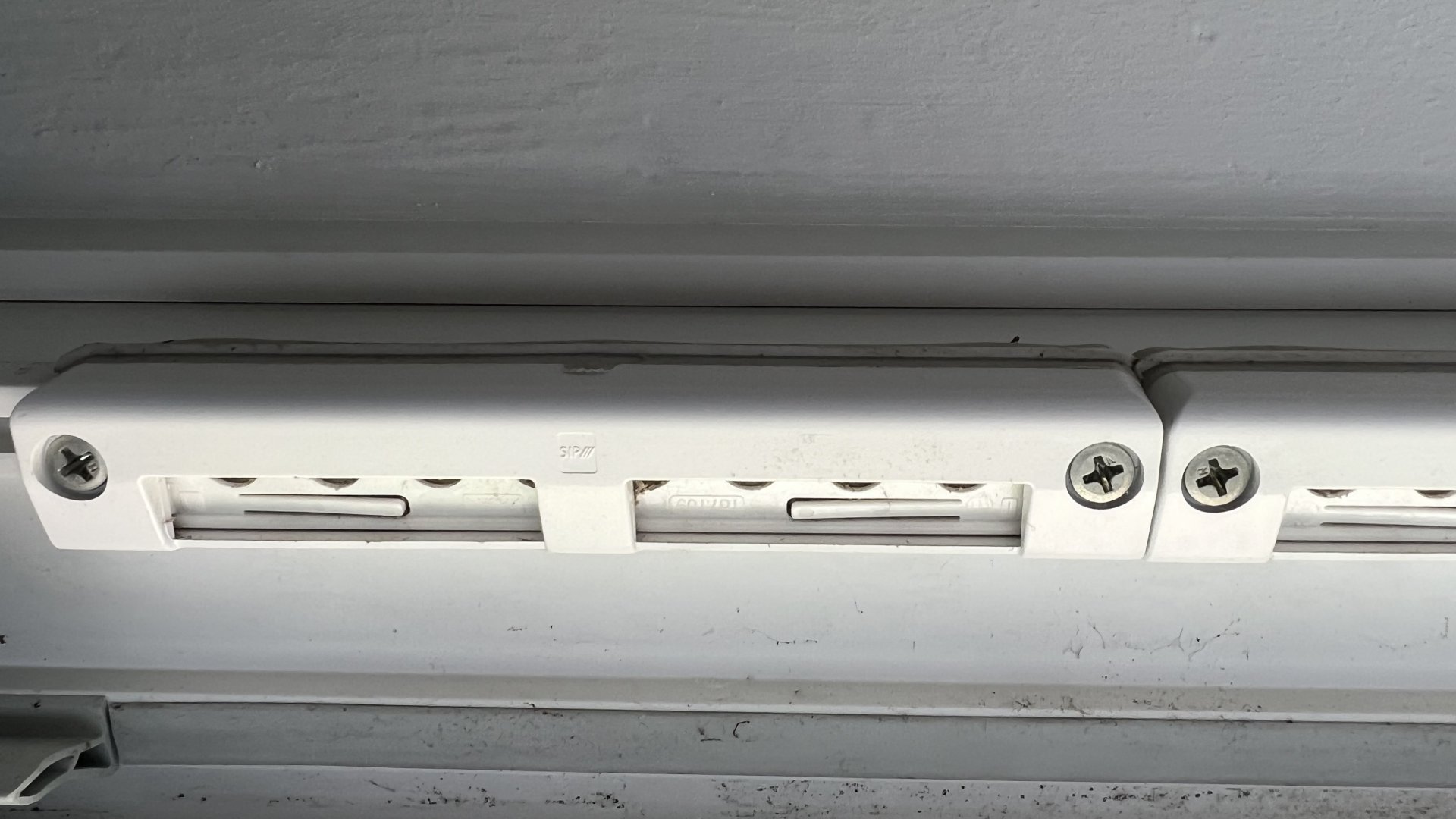

    Ich selber wollte eigentlich nicht bohren. Kriegt man das ohne Führung an der Wand als Laie gut hin?
    Bei uns im Baumarkt haben sie eine Diamantbohrmaschine für den Freihandbetrieb.
    Ich wollte die beiden Löcher machen lassen…so der Plan.
    Genau das ist geplant! :biggthumpup:
    Du meinst die „Dinger“ hier?
    Haben wir im Schafzimmer, Bad und Gäste WC.
    In den anderen Räumen hat uns damals der Fensterbauer von abgeraten zu viele Öffnungen in die dichten Fenster zu machen.
    Was mach ich denn nu mit dem Loch was schon da ist?

    Kannst ja einen Zuluftautomaten einbauen. Abluft braucht Zuluft, entweder durchs Fensater oder durch eine eigene Öffnung. Vorteil: Leise, durch Filter keine Insekten, kann nicht "vergessen" werden.

    Danke! Der Begriff hat mir gefehlt!
    Noch eine Frage wenn wir schon dabei sind…Größe der Kernbohrung für Badentlüfter ca. 10qm: 125mm oder reichen auch 100mm?
