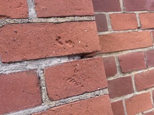

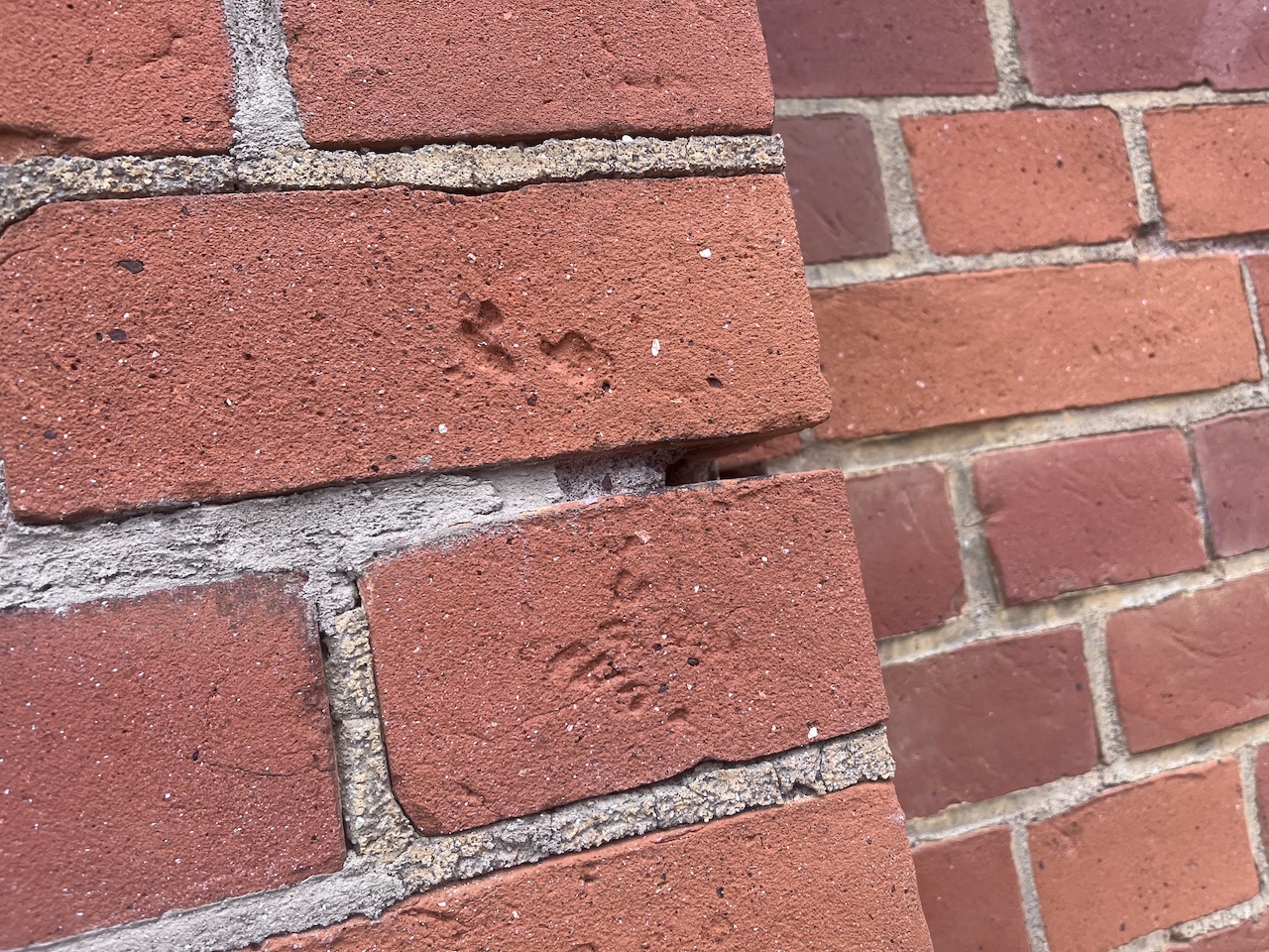

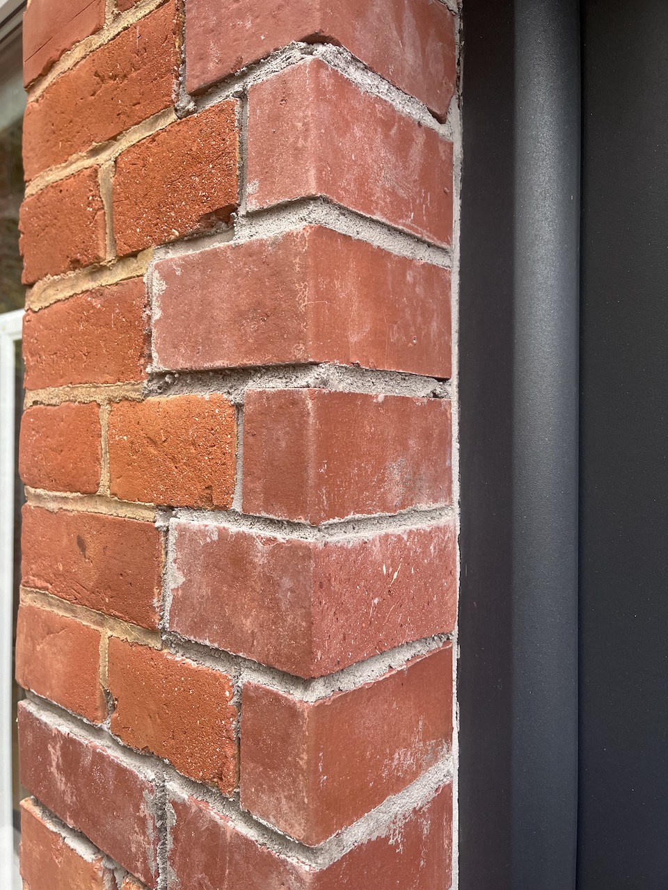

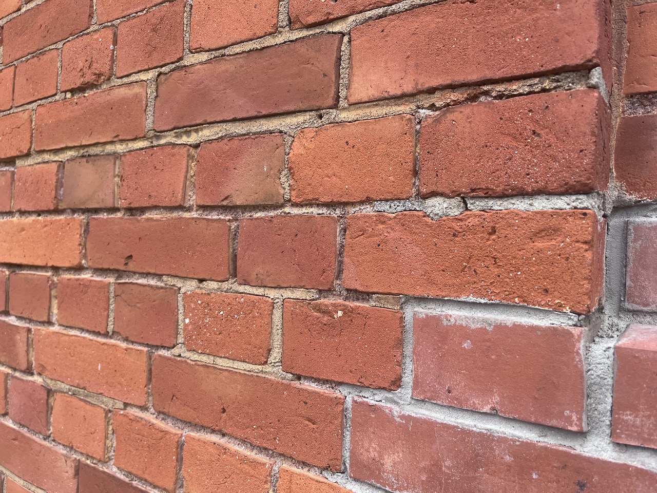

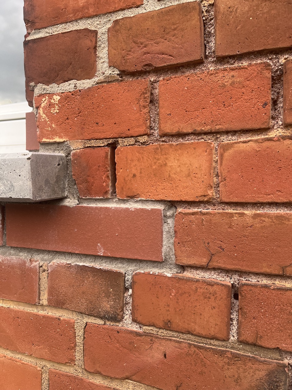

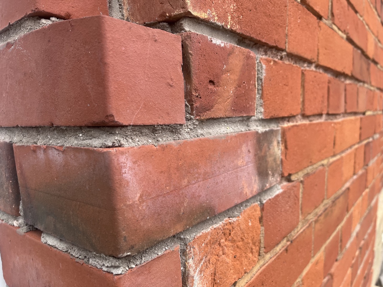

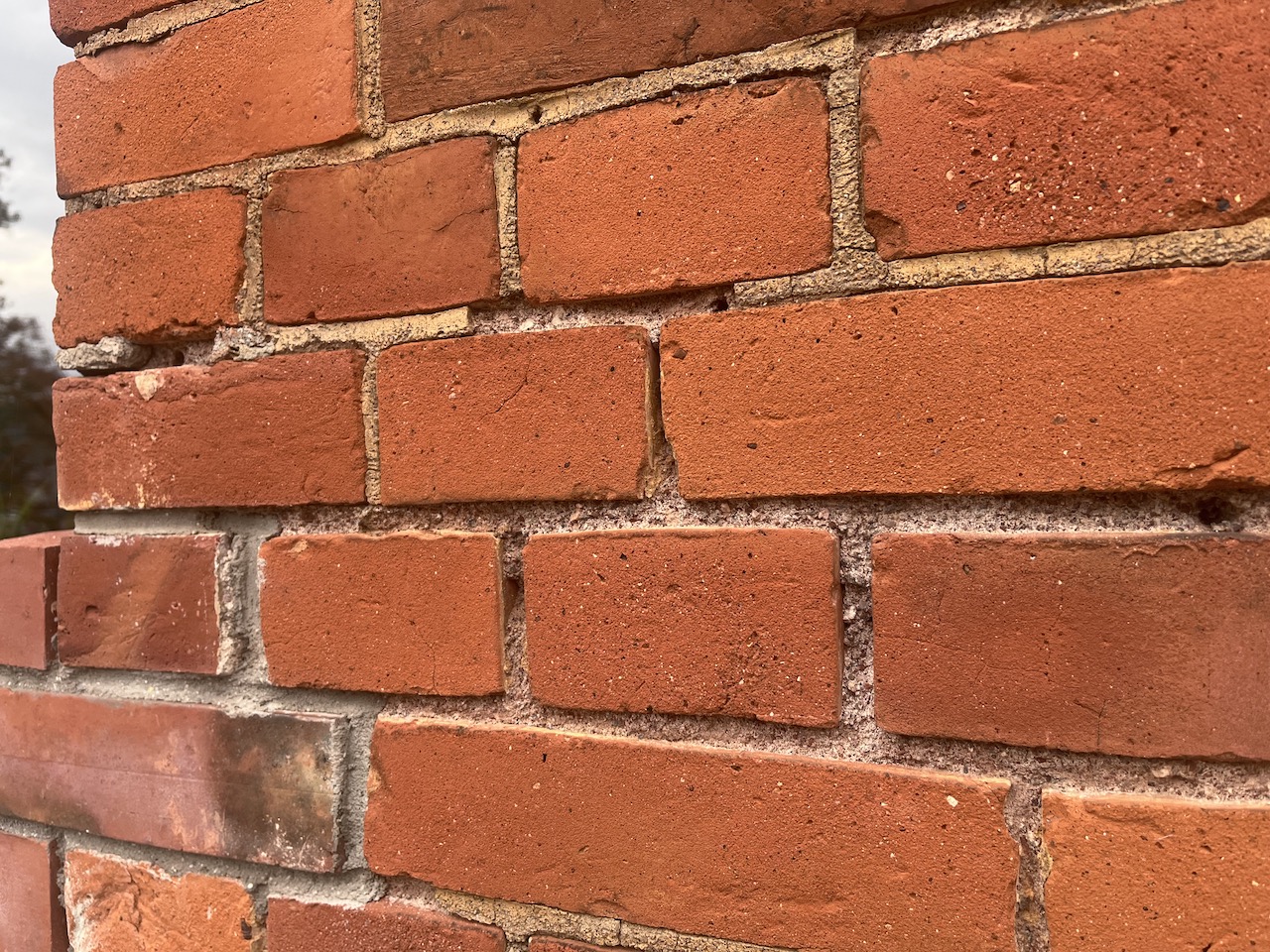

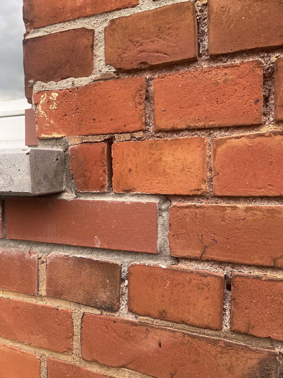

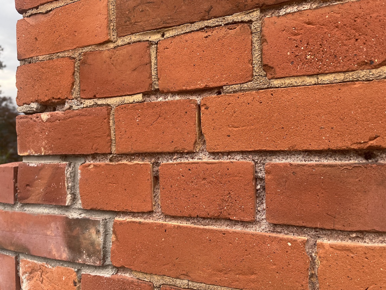

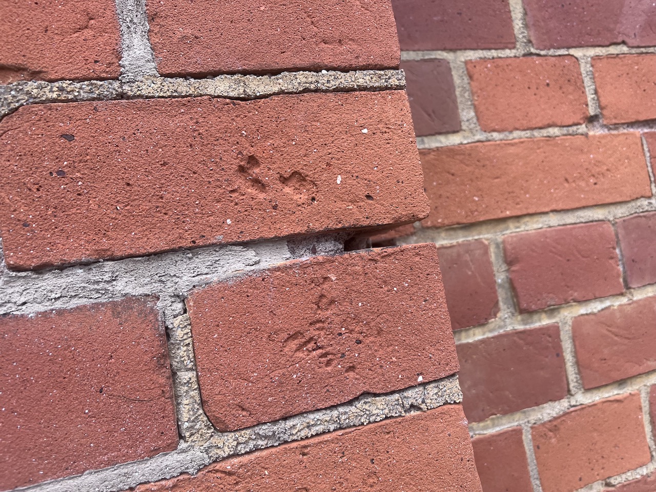

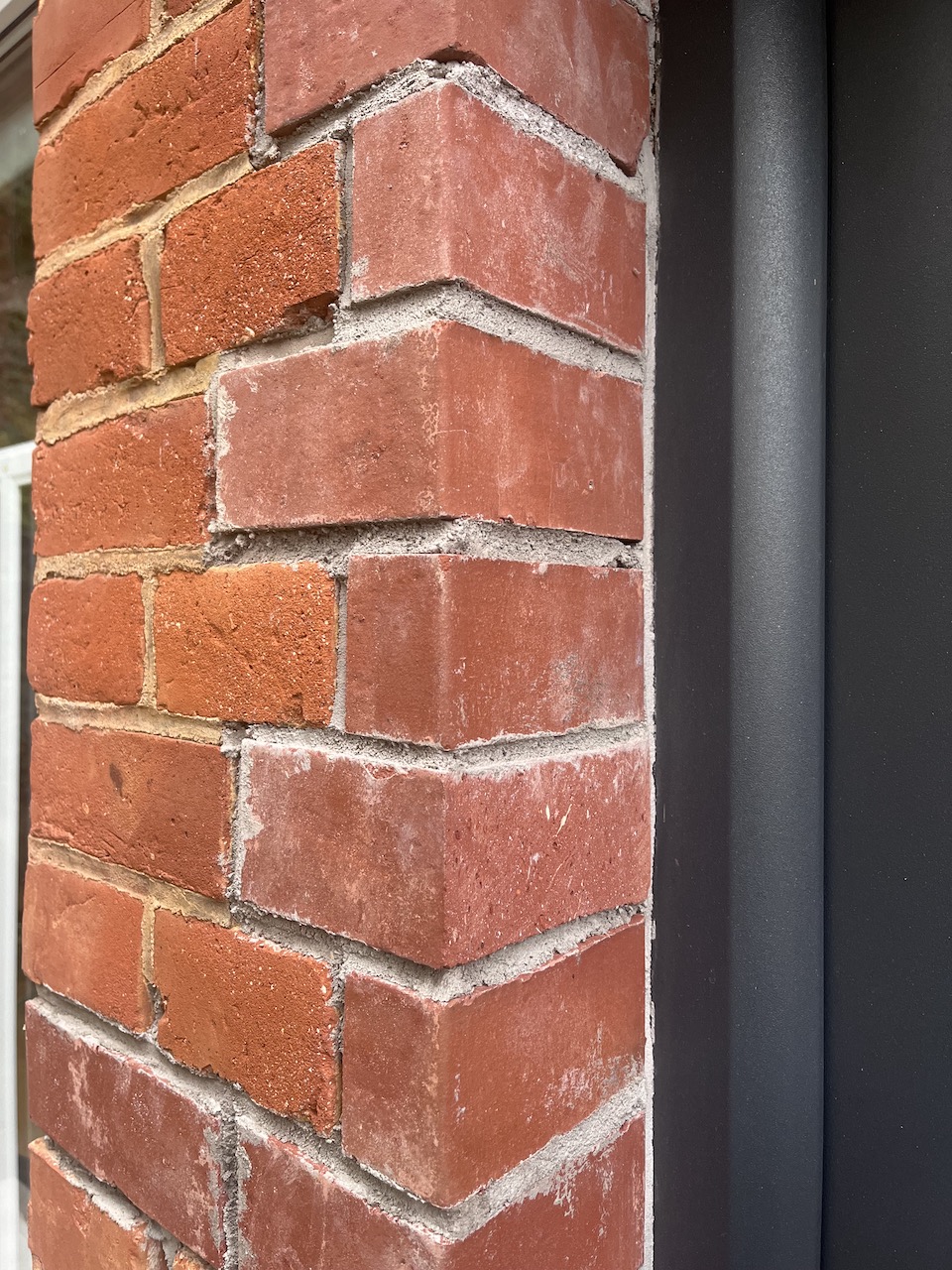

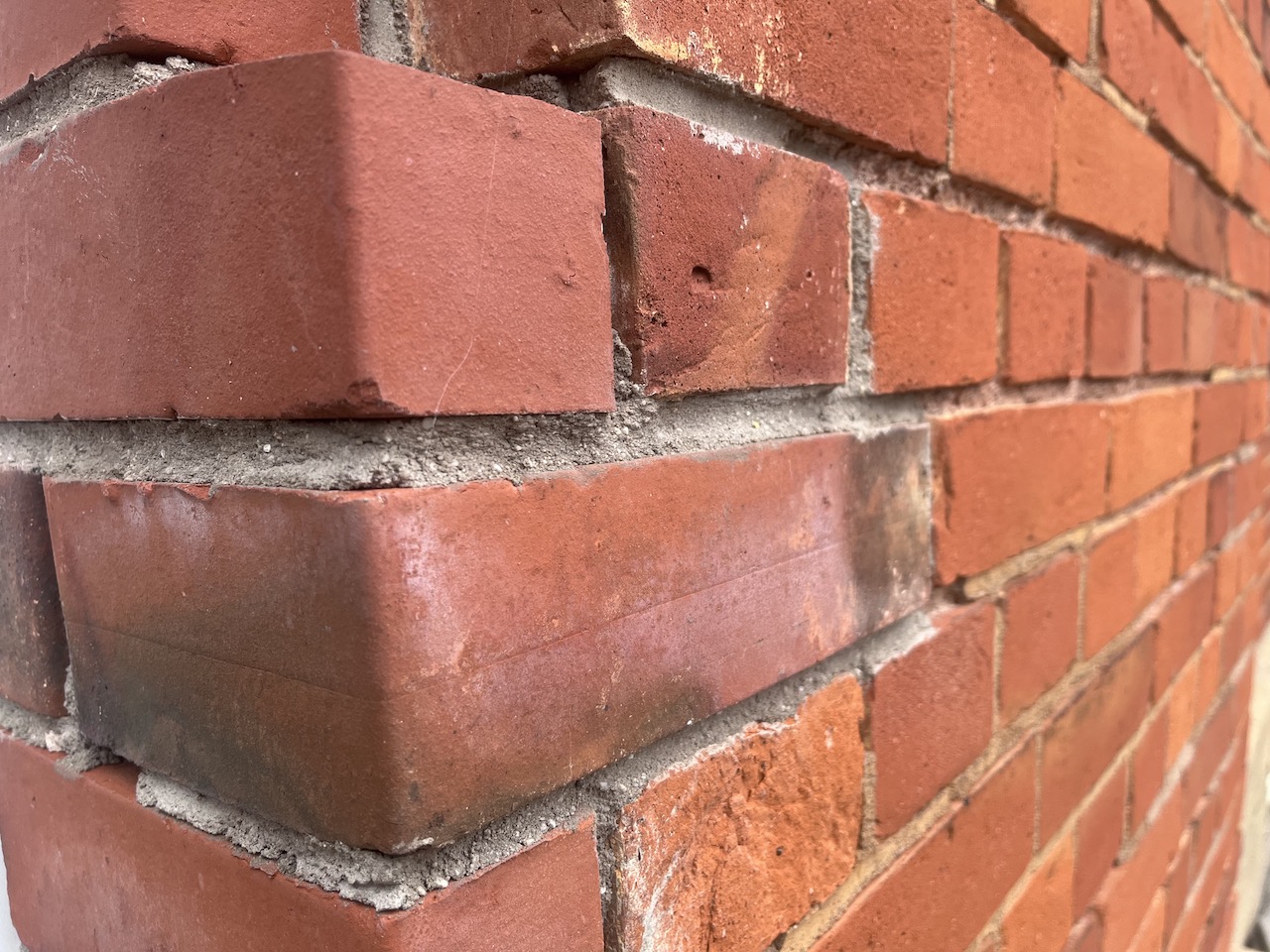

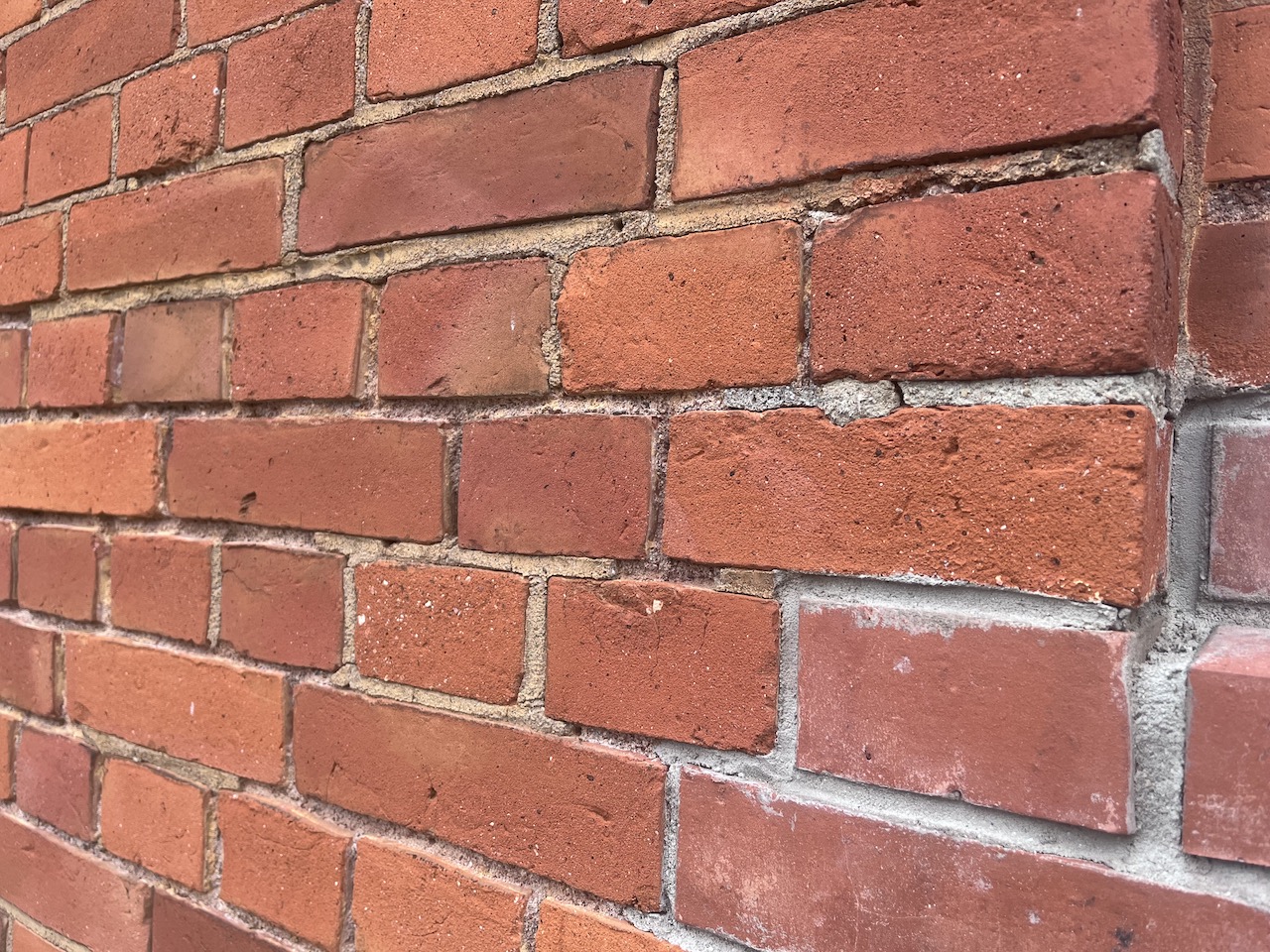

    Wir haben eine Klinkerfassade, die ca. 150 Jahre alt ist. Sie ist rechr ramponiert und wurde mit recht wenig Liebe behandelt.
    Im laufe der Jahre wurden Steine eingesetzt. Nun würden wir gern neu verfugen. Die Gegebenheiten sind nicht sehr gut:
    • Die Dassade wurde mal gesandstrahlt, so dass die Klinker alle rau sind. Mörtel lässt sich da nicht gut abwischen
    • Alter Fugenmörtel ist teilweise schon rausgebröckelt. Dahinter befindet sich sandiger Mörtel vom Mauern
    • Dort, wo neue Ziegel eingesetzt wurden ist of nur äußerst wenig Tiefe vorhanden, um Fugenmörtel aufzutragen
    Fotos als Dateianhänge.
    Meine Frage: Wie gehe ich hier am besten heran und was kann ich als Fugenmörtel verwenden. Mir würde es nichts ausmachen nur langsam, Stück für Stück, voranzukommen – solange ich sauber arbeiten kann, ich am Ende intakte Fugen habe und die Steine sauber sind.
    Vielen Dank für Empfehlungen zu Mörtel und Vorgehen!

    wollt ihr das selber machen? Habt ihr Erfahrungen mit der Verfugung?
    Ich würde es einen Unternehmen machen lassen!
    Die alten Fugen müssen rund 20 mm rausgeschnitten, rausgestemmt oder rausgefräst werden - je nachdem, was sich hier am besten eignet und die Steine so wenig wie möglich in Mitleidenschaft zieht. Dann die Fassade reinigen und mit einem industriellen Fugenflexmörtel verfugen sowie die Fassade imprägnieren.
    Inkl. Gerüststellung bekommt ihr das schon für rund 80 €/m² zzgl. USt.
