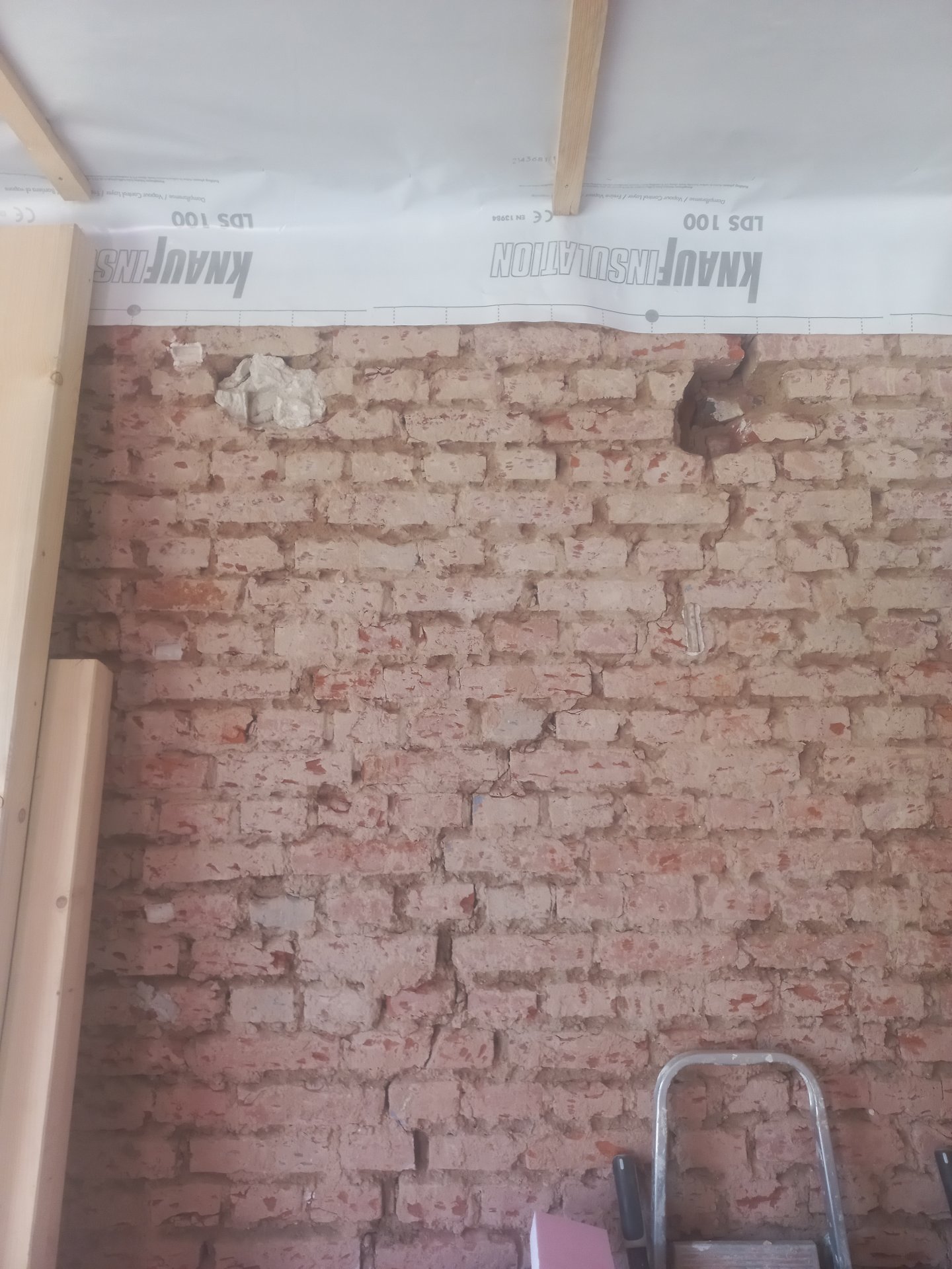

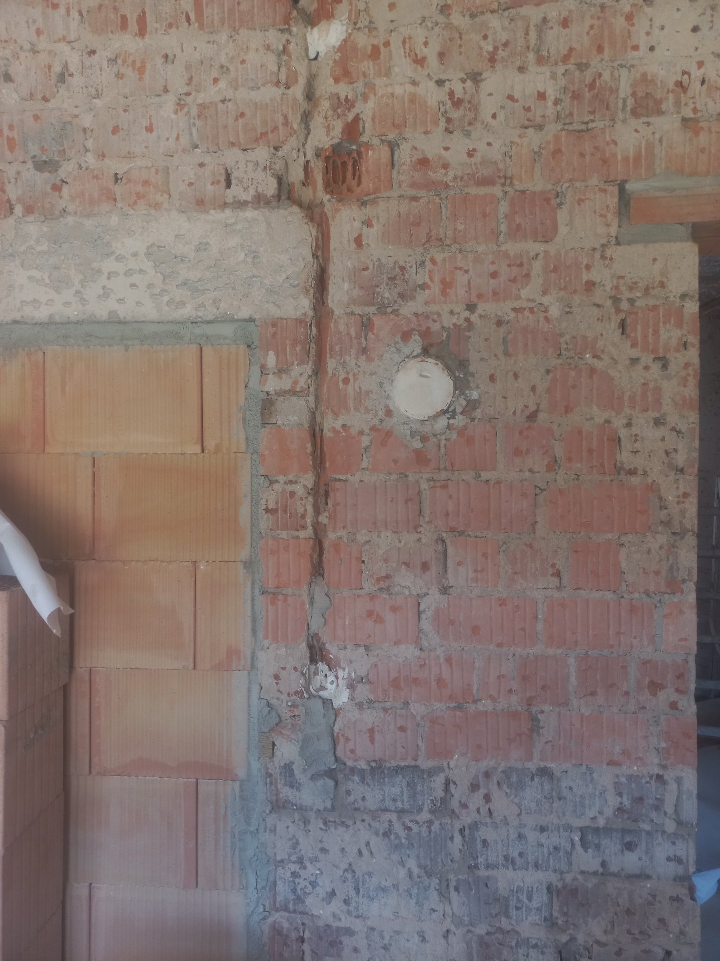

    Bin gerade dabei ein altes Haus zu kernsanieren.
    Bin von Beruf zwar Handwerker aber kein Verputzer, jedoch habe ich die neu eingezogen Wände alle selbst verputzen können (ja sind auch gerade;)).
    Jetzt stehe ich vor der nächsten Aufgabe undzwar die alten Klinkerwände oder Mischmauerwerk (siehe Bilder).
    Ist es möglich die zu verputzen? Teilweise sind sie extrem schief, von oben nach unten teilweise 4cm.
    Oder wäre hier Gipskartonplatten die bessere Alternative? Bin zwar kein Fan davon aber wenn es nicht anders geht..
    Kann ich auch hierfür den MP75 Leichtputz nehmen?

    Als Laie habe ich gerade ähnliches in der Garage machen müssen. Zum Teil gab es noch größere unebenheiten als bei dir, weil z.B. eine Tür schief zugemauert wurde (nicht von mir) und oben am Sturz ein Absatz war. Im ersten Schritt habe ich das ganze mit einer Mischung 8 Sand (0/4 ungewaschen), 2 Kalk, 1 Zement vorgworfen und ausgeglichen. Nach dem Trocknen dann eine Fertigmischung Kalk-Zement-Putz von Baumit drüber und abgfeilzt. Laut meinem bekannten Malermeister hätte man auch Leichtputz nehmen können, der ist aber teurer. Seit Samstag hat der Putz jedenfalls gehalten :). Der Unterputz war etwas rissig aber nicht hohl. Bei Oberputz bin ich dann immer mal mit einem feinen Sprühnebel drüber. Da gab es keine Risse.
    Zusammenfassend: Auf Fälle macht man so etwas nicht in einem Arbeitsgang und trägt 4cm Putz auf....
