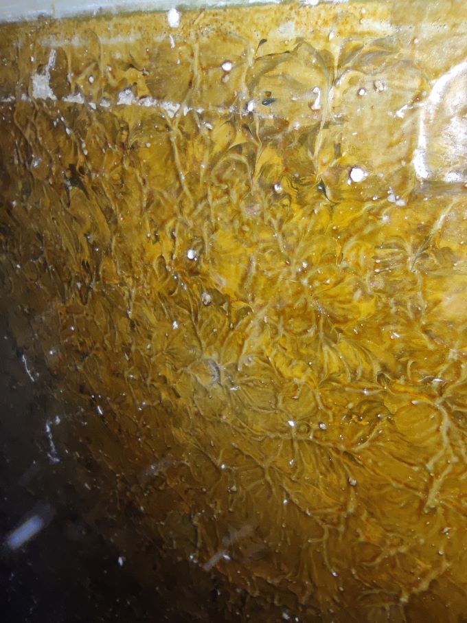

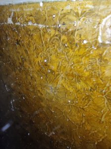

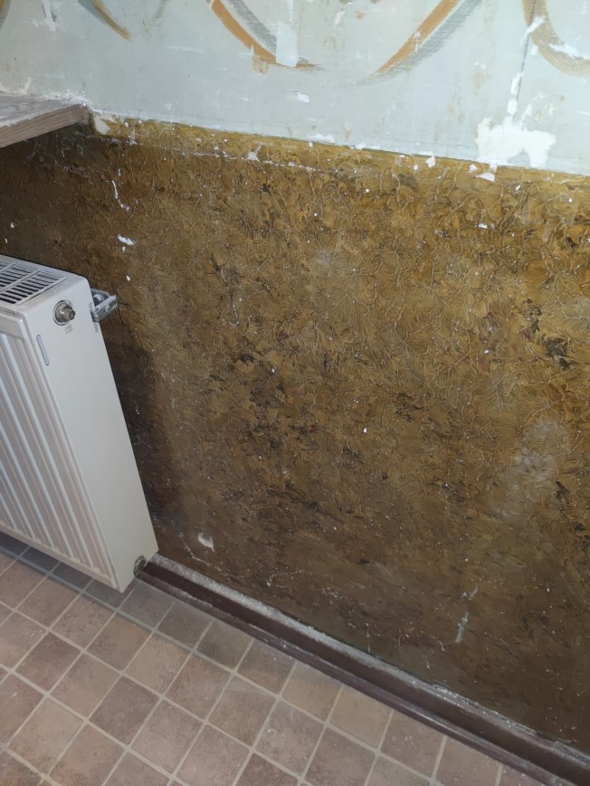

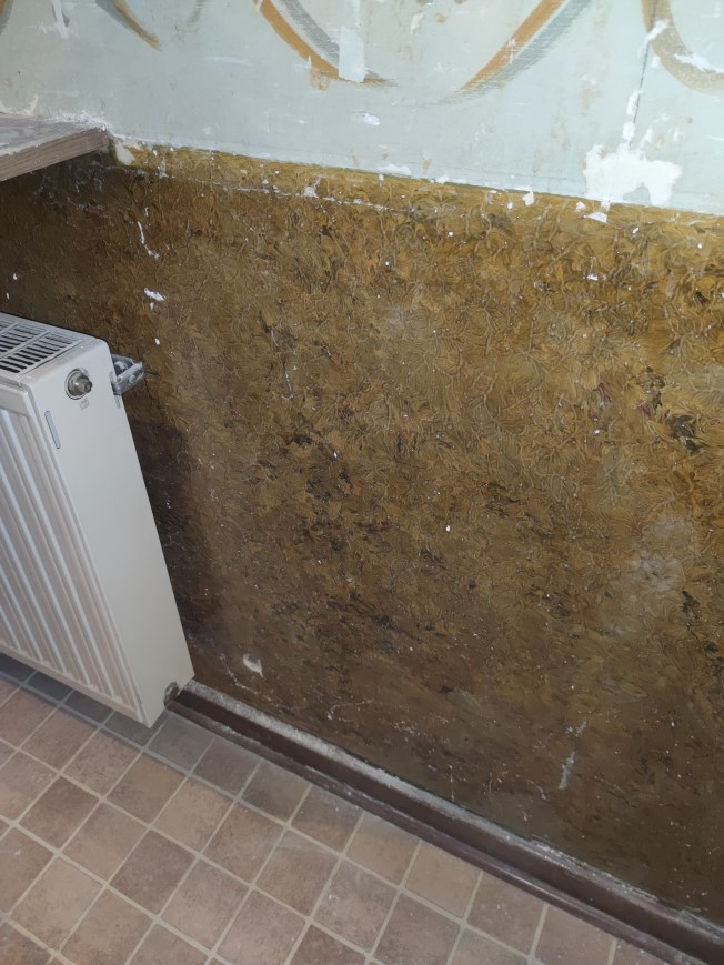

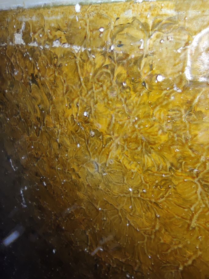

    Hallo und Guten Tag, ich bin neu hier im Forum und möchte mich kurz vorstellen:
    Heiße Klaus, bin gelernter Kfz-Mechaniker und seit 2 Jahren in Altersrente, jetzt 66 Jahre.
    Meine Tochter hat sich mit Ihrem Mann zusammen ein altes Haus, Bj. um die 60er gekauft, welches jetzt erstmal auf Vordermann gebracht werden muss.
    Es geht erstmal um die Flure in dem Haus. Diese haben vom Boden bis in ca. 120 cm Höhe eine braune, abwaschbare Farb- oder Kunststoffbeschichtung. Diese Beschichtung ist nicht glatt, sondern hat unendlich viele hervorstehende Nasen und Hubbel, die aussehen wie große Farbläufer, wenn zuviel Farbe aufgetragen wurde. Aber diese beschichtung ist hart.
    Ich habe nun erstmal mit einer Flex mit Schleifblatt und 24er Korn (sehr grob) eine ca. 100 x 50 cm große Testfläche versucht anzuschleifen: mit dem Ergebnis, das es schon eine Riesensauerei war, weil alles komplett in die Luft geblasen wird. Ich will mir gar nicht vorstellen, die komplette Fläche so schleifen zu müssen....
    Wie könnten wir denn dieser Beschichtung noch zu Leibe rücken, das man diese Wandfläche später entweder Streichen oder Tapezieren oder ggf. mit Rollputz beschichten kann?
    Würde Abbeizen funktierieren? Wenn ja, wie und mit welchem Material?
    Ich schätze mal, das es bestimmt 25 -30 qm sein werden.
    Für Eure Erfahrungen und Ideen möchte ich mich hier im Namen meiner Familie schon im voraus bedanken.
    Liebe Grüße aus dem Saarland...
  2. #2 thomenec, 29.11.2023
    thomenec
    thomenec
    08.02.2017
    477
    259
    Ing.
    das sieht ja echt schrecklich aus ...
    Also Schleifen ist schon die richtige Technik, Du hast nur die falsche Maschine genutzt. Ein Wand- und Deckenschleifer / Giraffe wäre das richtige Werkzeug, natürlich mit angeschlossener Absaugung. Mit grober Körnung anfangen, dann zu feineren wechseln.
    Maschine kann man sich ausleihen oder gibt es günstig im Onlineshop eines der beiden bekanntesten Lebensmitteldiscounter. Der reicht dafür garantiert.
    Am Besten die Wand darüber auch gleich schleifen damit es keinen Übergang gibt. Dünn spachteln und noch einmal fein schleifen.
    Tapezieren ginge auch ohne spachteln.
    Viel Erfolg

    Es gibt auch für Winkelschleifer Aufsätze mit Absaugung.
    Je nachdem wie hartnäckig das Zeug ist, könnte das mit der Schleifgiraffe eine zähe Geschichte werden.
    Da ist die Flex natürlich kompromissloser. Die Sauerei allerdings auch größer.
    Ich würde versuchen mit einem breiten Meißel hinter die Beschichtung zu kommen und diese vorsichtig abzustemmen.
    Im schlechtesten Fall kommt dann halt der Putz gleich mit.

    Beim PROFIverleiher ein entsprechendes Schleifgerät (die beraten sogar) inkl. dem dazu passenden Industriesauger + der dann dort empfohlenen Schutzmaske besorgen :e_smiley_brille02:

    So, habe mich mal mit einer "Schleifgiraffe" versucht für einen Tag. Mit dem grobsten Schleifflies welches es dazu gab.
    Das Ergebnis ist sehr mager, es wird kaum etwas von dem Belag abgetragen. War ein Versuch wert.
    Habe jetzt mal zum Versuch einen Dreieckschleifer mit Körnung 40 genommen, ist zwar ein winziges Schleifblatt aber es greift viel besser wie die Giraffe. Aber in der Fläche viel zu klein.... da musste ich an einen Bandschleifer denken mit Absaugung und Grobem Papier. Wäre vielleicht auch eine Möglichkeit? Mit Staubsauger...
    Ansonsten mal sehen, ob es für die kleine Flex Staubabsaugung gibt...
    Aber zuerst mal vielen Dank für die Anregungen von euch...
