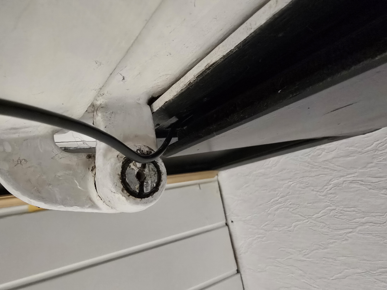

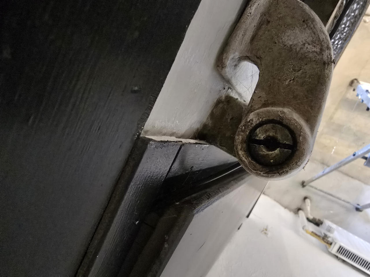

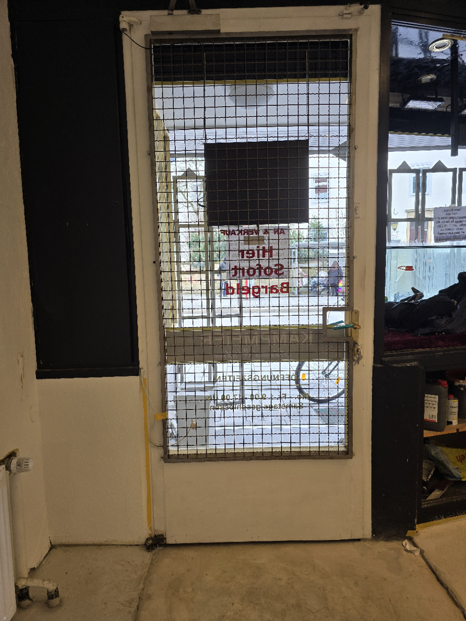

    Liebe Leute,
    ich bin am Ende mit meinem Latein. Ich muss in einem Ladengeschäft Vinyl verlegen, aber unter der Tür sind nur zwei Milimeter Platz. Kann man diese alten Türen in der Höhe verstellen? Wofür sind die Schrauben an den Scharnieren?
    Besten Dank für Tipps.

    Mach doch in diesem Bereich eine eingelegte Sauberlaufmatte.

    Da geht Nix mit verstellen.
    Türe unten kürzen dürfte das günstigere sein.

    Ist das eine Tür aus Metall? Bei Holz ginge einkürzen aber auch da wird der Wind seine Freude haben

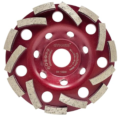

    Estrich ausfräsen - entweder mit einer Flex und Schrubbscheibe
    oder mit einen richtigen Gerät bei dem man auch anständig absaugen kann, damit der Laden nicht vollstaubt...das macht nämlich richtig viel Dreck!
