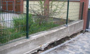

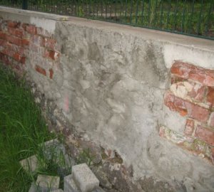

    wir haben eine ziemlich bröckelige Mauer zum Nachbargrundstück. Der größte Teil der Mauer ist relativ flach und aus Beton. Allerdings ist unser Grundstück tiefer als das des Nachbarn, sodass unten die Erde sichtbar ist (siehe erstes Bild). Am rechten Ende der Mauer macht das Grundstück des Nachbarn einen Sprung und ist dann ungefär 1,5m höher als unseres. Dort sieht man bei der Mauer Ziegelsteine, die aber schon sehr poröse sind (siehe zweites Bild). Über die gesamte Länge wurde ein Doppelstabzaun aufgebaut.
    Ich weiß nun nicht so recht was ich mit dem Ding anfangen soll. Wegreißen ist keine Option. Und Maßnahmen können auch nur von unserer Seite erfolgen, da man beim Nachbarn quasi keine Mauer sieht.
    Mir wurde der Vorschlag gemacht:
    - bei dem flachen Teil unten mit Brettern zu schalen und das letzte Stück mit Beton auffüllen. Allerdings bezweifle ich (als Laie) stark das das lange hält, da Erde, Wurzelwerk und Wasser von der anderen Seite drücken und wirklich dick wird diese "Betonwand" nicht sein.
    - bei dem hohen Teil will man Platten anschrauben und diese dann verputzen. Dann sieht es wenigstens nicht mehr so schlimm aus.
    Sind das vernüftige Ideen? Zut Not könnte man bei dem flachen Teil auch die Erde bepflanzen. Bis jetzt hält es ja und das würde sicher nicht schlecht aussehen.

    wem gehören denn diese Mauern? Und wer und warum hat der Mauer in Bild 1 das Auflager abgegraben?

    Ich denke da wurde ohne groß nachzudenken (Bild 1) eine neue Auffahrt gepflastert.Ein richtig böser Starkregen und das Fundament des Zaunes hängt in der Luft.Sofern es auf der Länge nicht dann gleich abrutscht.(Schätze mal eh nur Ortbeton)

    Das hängt es jetzt bereits und wenn das Foto nicht verzerrt ist, neigt sich der Zaun bereits in Richtung "Luftfundament". Damit wäre die Option "weg und neu", die dem TO nicht so gefällt, wahrscheinlich die einzige.

    Und die Auffahrt wurde vom Pflasterer angelegt, den wir beauftragt haben. Die Mauer hing aber vermutlich schon nach den Erdbauarbeiten in der Luft als alle Versorgungsleitungen zum Haus gemacht wurden.

    Ich verstehe leider nicht wieso der Meister der Pflasterfirma vor Beginn seiner Arbeit nicht evtl.Bedenken angemeldet hat.(oder hat er ?)
    Vor dem Pflastern wäre noch die Möglichkeit gewesen das ordentlich zu richten mit einem richtigen Fundament das bis unter der Pflasterung geht.
    Mein Rat aus der Ferne,genau wie @svjm schon schrieb."weg und neu".Mit irgentwelcher Flickschusterei wist Du und Dein Nachbar auf Dauer nicht glücklich werden.
    Irgendwann wird das Fundament unterspült und sackt weg.
    Selbst das "anbappen" von einer Betonschicht bringt nichts.Das friert Dir beim ersten Frost einfach weg.

    Aber was sagt ihr denn zu dem Mauerstück? Das ist ja schon nochmal etwas anderes. Das Stück fußt ja auf recht massiven Steinen. Wie kann man denn da zumindest mittelfristig die morschen Ziegelsteine in ihrer Funktion unterstützen und gleichzeitig einigemaßen hübsch verstecken.
    Alles Lockere erstmal abschlagen und dann etwas davor dübeln/bauen. Danach mit Beton oder so den Zwischenraum füllen? Geht das?
