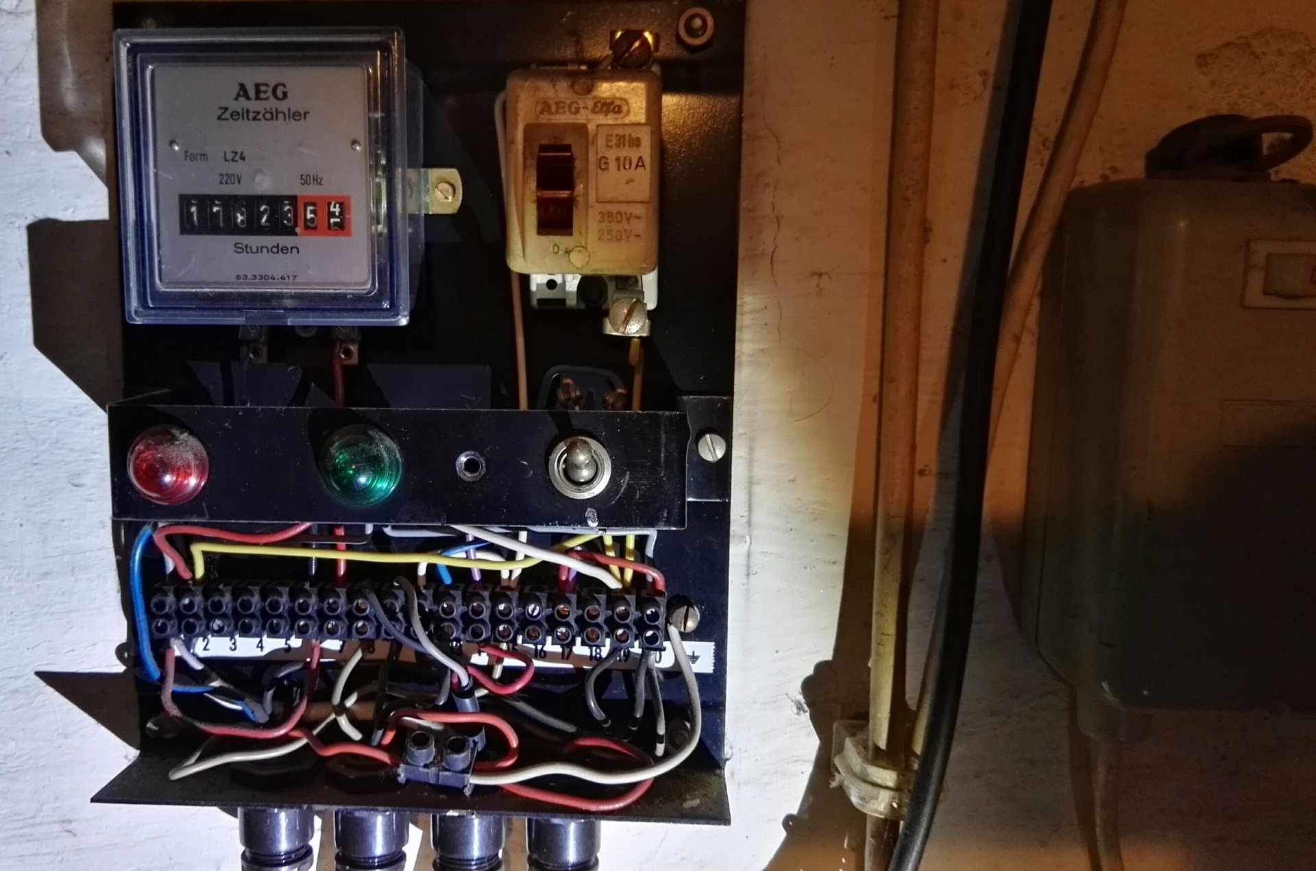

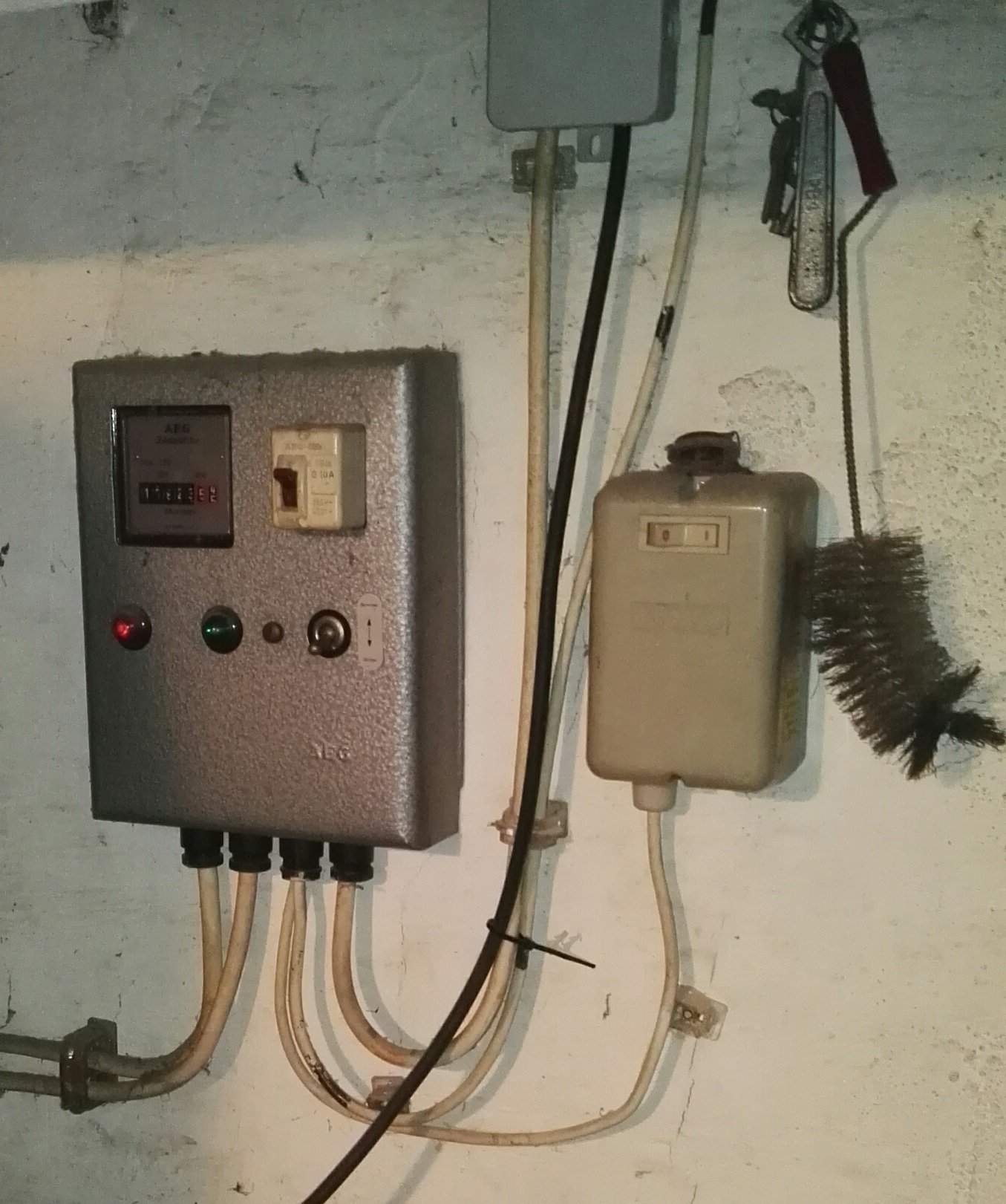

    Hallo Community,
    ich hoffe hier Hilfe zu finden. Leider haben die örtlichen Monteure kaum Zeit oder einfach andere Vorstellungen als ich. So war ich heute in einem Heizungsfachbetrieb und habe nach einer Möglichkeit zur Regelung gefragt. Ich wurde tatsächlich abgewimmelt mit dem Hinweis, nicht mehr für diese Heizung, zu alt und zu teuer. Ok, das meine Öl-Heizung alt ist, weiß ich selber. Der Schornsteinfeger hat schon vor 10 Jahren prognostiziert, dass die Heizung bald kaputt geht, aber sie läuft immer noch sogar unter Einhaltung der Werte.
    Aber sie verbraucht viel. Das ist der springenden Punkt.
    Bitte keine Vorschläge in die Richtung "abreißen und neu machen". Mir ist klar, dass mittlefristig die Heizung erneuert werden muss. Aber solange möchte ich sie eben noch betreiben, aber regeln. Eine einfache Regelung reicht mir da, also z.B. über Nacht die Temperatur runter regeln, vielleicht auch mit einem Raumfühler, wenn nicht zu teuer. Im Moment schalte ich die Heizung für 6 Stunden über Nacht komplett aus, was dazu führt, dass sie beim Einschalten mindestens 30-45 Minuten voll durch läuft. So heizt sie alle 15 Minuten für 5 Minuten, also 15 Minuten pro Stunde bei einer eingestellten Temperatur von 60 Grad.

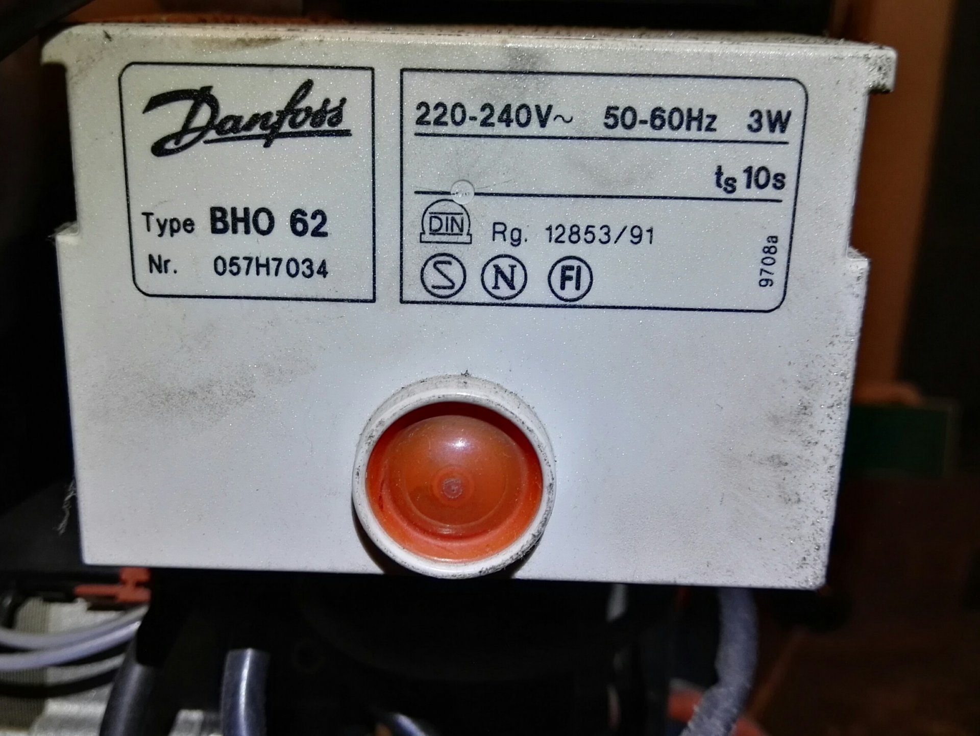

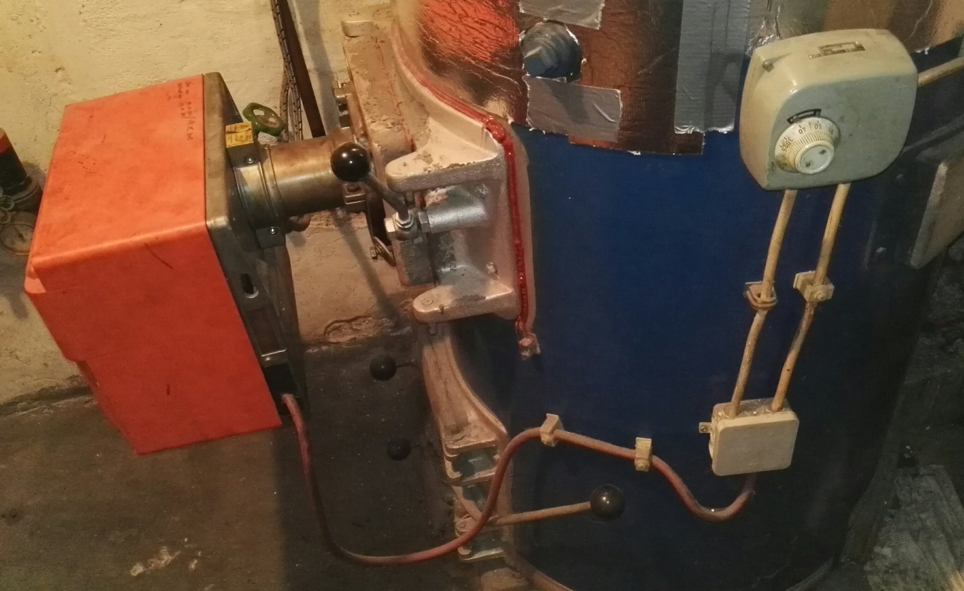

    Nun zur Technik. Der Boiler/Kessel ist ein Thermia 1000 Wechselbrand Stahlheizkessel, der Brenner ist ein Danfoss BHO 62. Ein Fyrix 4-Wege Ventil ist verbaut, ich weiß aber nicht ob es noch funktioniert. Die Pumpe ist eine Wilo Stratos Pico, die ich 2012 verbaut habe. Der Fühler bzw. Temperatur-Einsteller ist von Landis & Gyr. Die Steuerung, sofern man es so nennen kann, ist von AEG. Möglicherweise ist ein Fühler am Heizungsrohr, aber da dieser vergipst ist, weiß ich es eben auch nicht so genau. Ansonsten ist nicht mehr dran, also keinerlei Raumfühler oder Außenfühler. Ich habe hier noch einige Bilder angefügt, damit man einen Überblick erhält. Den Boiler habe ich kürzlich etwas verpackt, nicht wundern.
    Ich habe hier auch schon etwas über Regelungen alter Heizungen gelesen, aber ich hätte gerne Hilfe für diesen speziellen Fall. Welche Regelung erfüllt diesen Zweck?
    Danke und Grüße

    Und Du bist Elektromeister und nicht in der Lage eine x-beliebige Regelung in die Brennerschaltgruppe zu bauen?
    Kesselthermostat und Sicherheitstemperaturbegrenzer sind in Reihe geschaltet. In diesen Stromkreis wird einfach ein potentialfreier Kontakt einer Außentemperatur- oder Raumtemperaturregelung eingeschleift und, wenns ganz komfortabel sein soll, noch ein Vorlauffühler angebracht.
    Soll ich Dir noch die Elektronikbastelversandhäuser aufschreiben?

    Danke für deine Antwort. Ja, ich bin Elektro-Meister und kein Heizung-Sanitär Facharbeiter oder Meister. Ich kann industrielle Steuerungstechnik, SPS, Elektrotechnik, keine Heizungstechnik. Daher kenne ich mich auch nicht mit Heizungsreglern aus, die dafür in Frage kommen.
    Es gibt keinerlei Unterlagen mehr zu irgendeiner Komponente (ausser der neuen Pumpe) der Heizung, bis auf den Brenner und die Pumpe sind die restlichen Teile BJ 1960, das macht es mir nicht leichter. Deshalb frage ich. Ich möchte auch keine X- beliebige versuchen und feststellen, dass es für den Fall nicht geeignet ist. Aber du hast mir schon etwas weiter geholfen. Ich möchte dir gerne ebenfalls helfen. Etwas weniger "von oben herab" würde dir nicht Schaden, scheinbar hast Du das Know How, aber der Ton ist verbesserungswürdig.

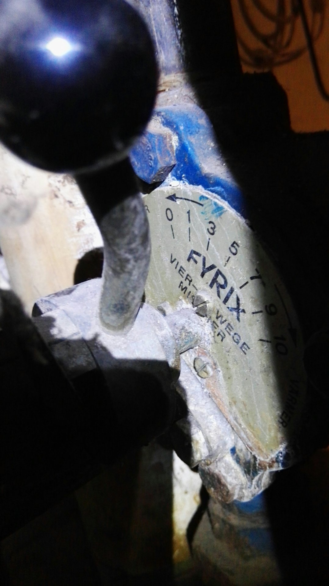

    Ich dachte der Mischer wäre stillgelegt und Du wüsstest gar nicht, ob der noch läuft?
    Dann prüf den doch erstmal auf Gängigkeit und Funktionalität des Antriebes.

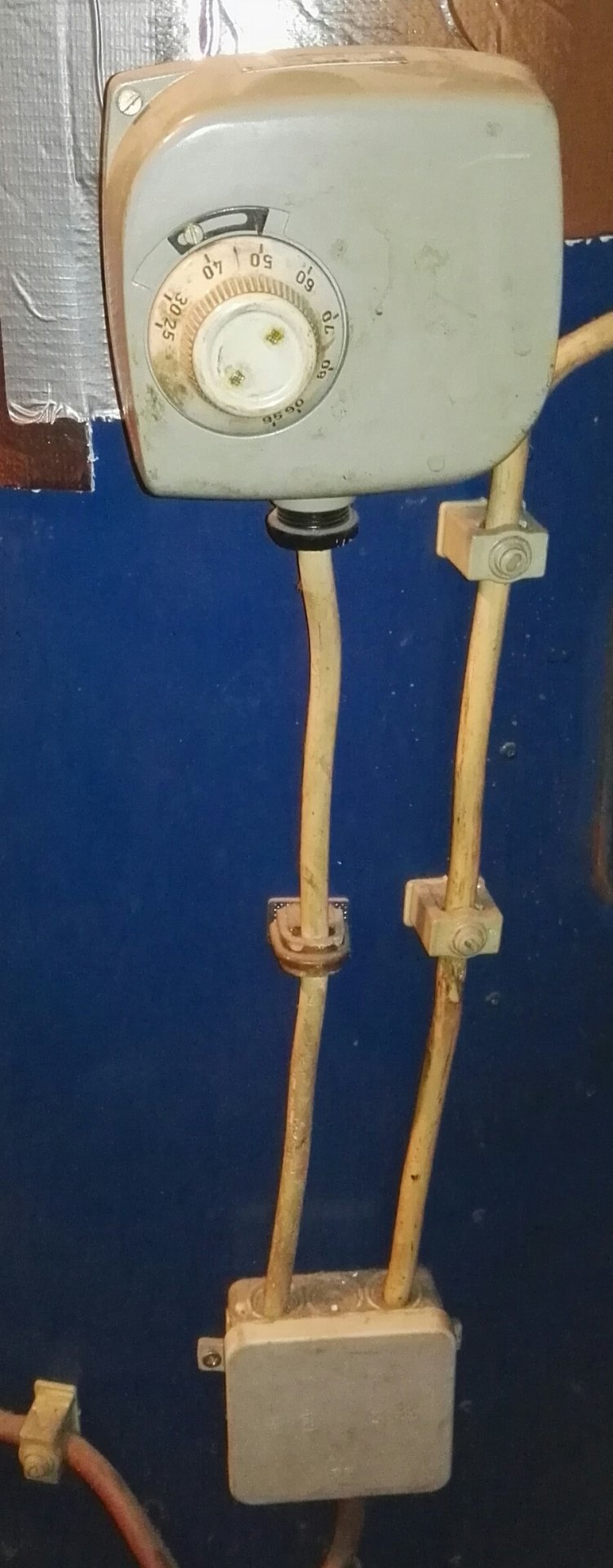

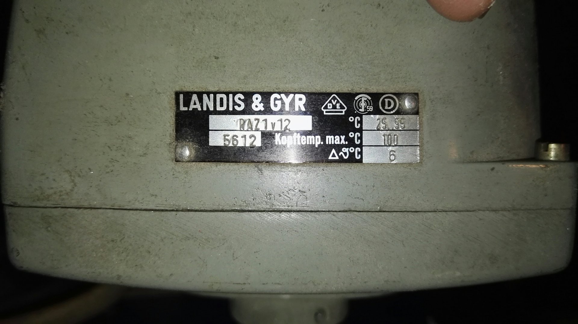

    Ich weiß auch nicht ob der Mischer noch läuft, ist aber elektrisch noch angeschlossen. Der Mischer ist auch schlecht zugänglich, zudem traue ich mich nicht, am Mischer rumzufummeln. Der sieht so aus, als ob der bei Berührung zu Staub zerfällt.

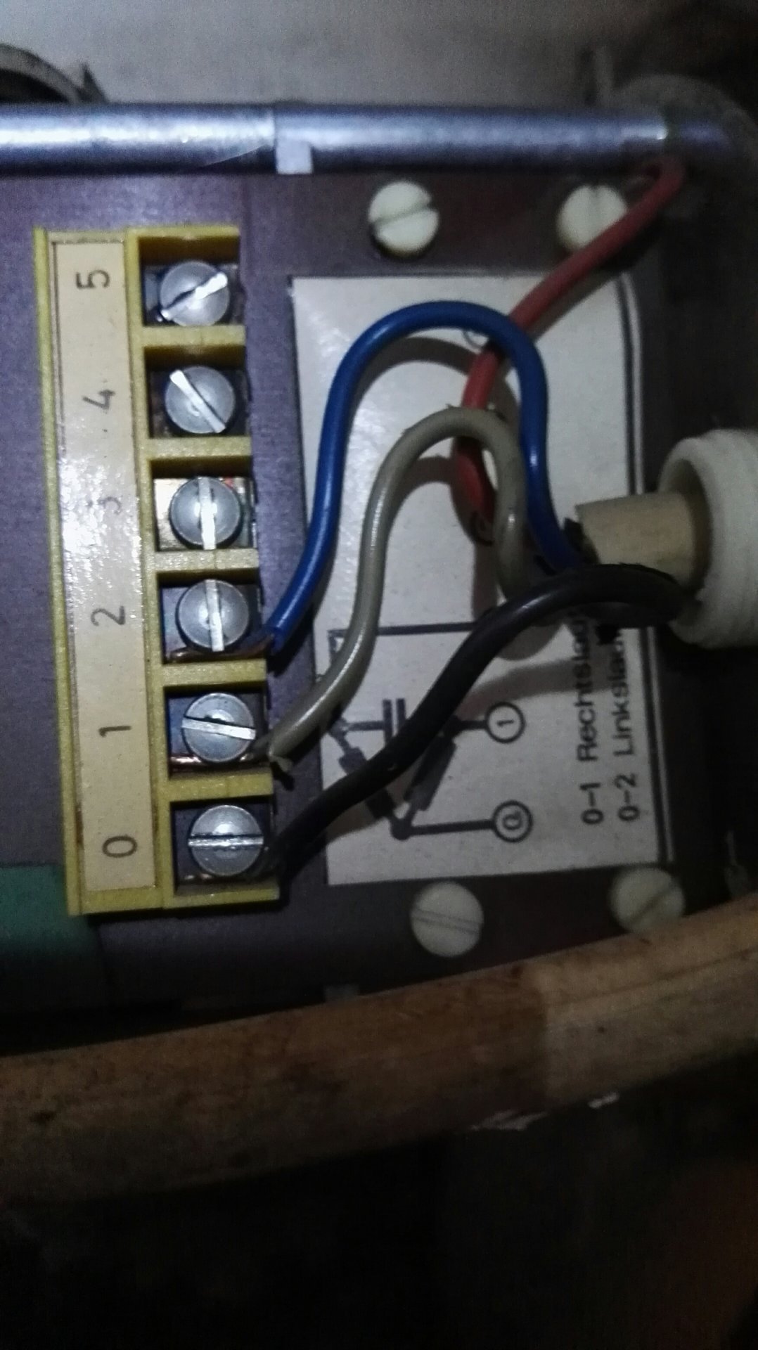

    Der Mischer dreht nur in eine Richtung, die andere Drehrichtung funktioniert nicht, schade.
    Dann werde ich wohl auch den 4 Wege Mischer mit Stellantrieb erneuern, was wieder neue Anforderung an den Regler stellt.

    Wenn der Mischer nur in eine Richtung dreht, ist er nicht kaputt, höchstens ein Problem mit dem Kontakt. Dazu Motor aufmachen und prüfen. Der Mischer selber muss wegen eines Antriebsdefektes überhaupt nicht gewechselt werden.
    Ich würde bei der alten Kiste den Mischer von Hand einstellen und nur über die Kesselregelung außentemperaturabhängig fahren.

    Ich habe den Stellantrieb geöffnet und die Anschlüsse überprüft, ist alles ok am Stellantrieb, abgesehen davon, dass der Installateur es nicht so mit der Farbcodierung hatte. Dann habe ich direkt Spannung aufgelegt. Der Stellantrieb hat 3 Anschlüsse, Rechts-und Linkslauf, N. Rechtslauf läuft, Linkslauf keine Regung.
    Der Mischer mit dem Stellantrieb werde ich vermutlich auch nicht machen, den gibt es neu nur als 1" Variante (ESBE T) -jedenfalls habe ich keine anderen gefunden-, bei mir sind es ca. 14cm Rohrumfang am Mischer, also 1 3/4", muss das Ganze dann mächtig runter reduzieren.

    Bei einem Mischer kann man natürlich auch eine unabhängige Mischersteuerung draufhängen und den Kessel selber einfach laufen lassen.
    ESBE 90C , nur mal als Beispiel.
    An einer Reduzierung von 1 3/4 auf 1 1/4, 1 oder 3/4 Zoll sollte es doch nun wirklich nicht scheitern.
